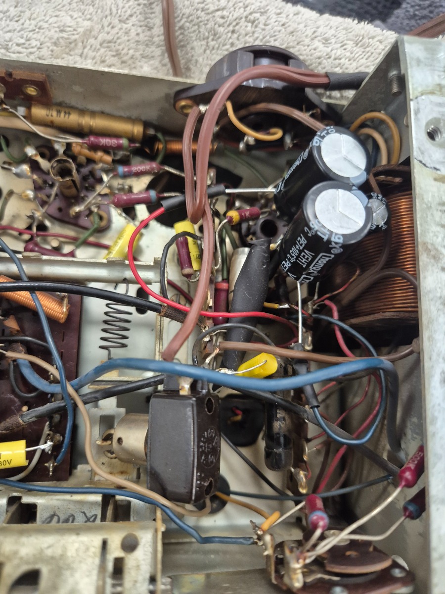

Ja klopt de oude aansluitingen zijn doorgeknipt en netjes op de nieuwe gesoldeerd.

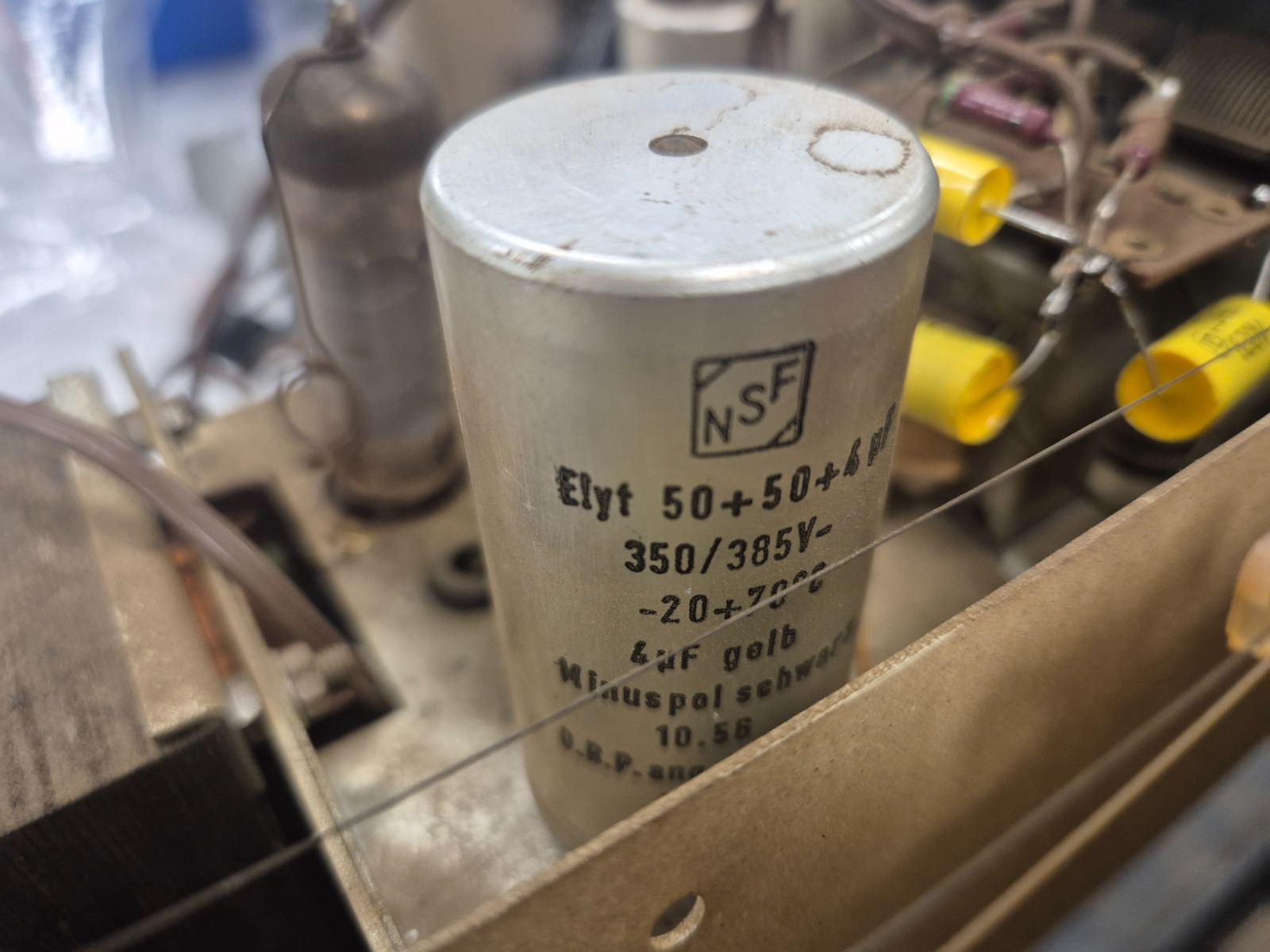

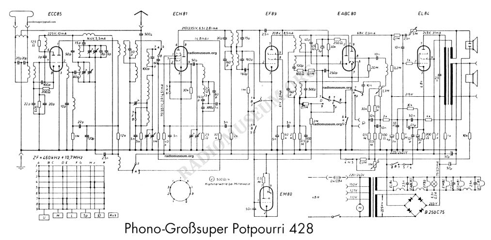

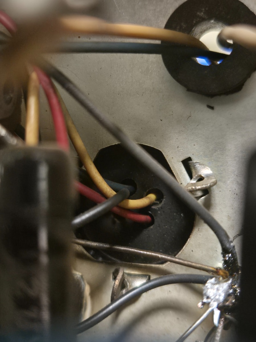

Dank voor je reactie. Ik heb wat foto's bijgevoegd. Het schema kon ik helaas niet vinden op internet.
Op de fotos is te zien:
de oude condensator met de tekst erop.
de onderkant van de oude condensator nog bedraad.
En een foto van hoe het nu aangesloten zit. Is lastig te zien maar het zit aangesloten zoals beschreven
