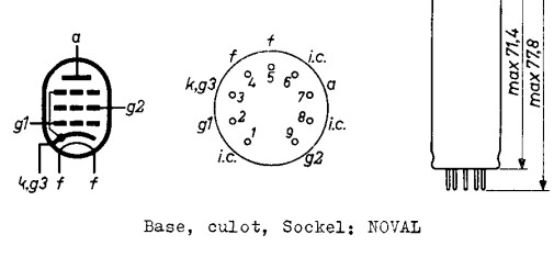

Super, duidelijk dankjewel. Dan ga ik een nieuwe buis bestellen want daar meet ik 285v op.

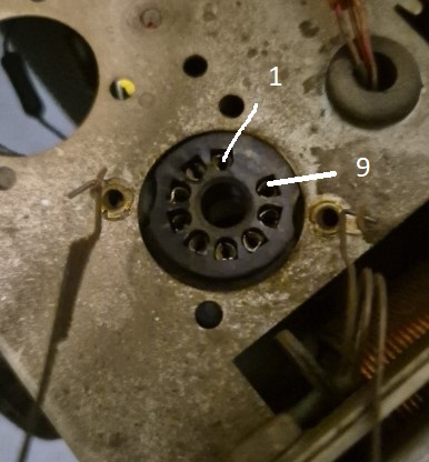

13 mei 2026 17:18 - 13 mei 2026 17:24 #102201 door Cees PA1DBA
Beantwoord door Cees PA1DBA in topic Graetz Potpourri problemen
data  buis gezien van de onderzijde:
