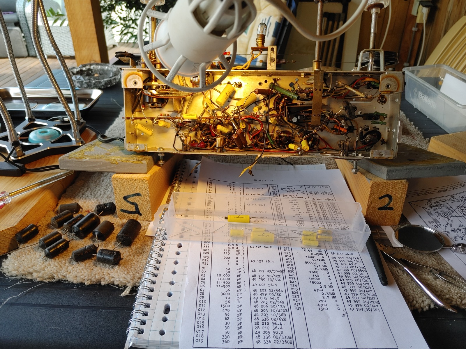

Als aspirant hobbyist veel geleerd van de Philips B5X84A , ik wacht ff op de bestelde weerstanden en ga hem dan weer inbouwen ik was vergeten te melden dat de BX321A het weer doet maar ik heb geen kast , ik ga eens kijken of ik er zelf een kan maken .
Mvg, Rob
Mvg, Rob

Dank je wel voor de informatie !!

Dank je wel voor je reactie, ik ga de rest ook eens nameten.
Ik weet niet precies welke weerstanden ik moet kopen voor die composiet en hoeveel watt ze moeten zijn .
Omdat het allemaal best nog nieuw voor me is even het volgende,
het zou mooi zijn als er een plaatje is met alle weerstanden die in een buizenradio zitten en daar tegenover de weerstanden die er nu te koop zijn.
Groeten Rob
Groeten Rob

Ik denk dat Peter1952 het goed verwoord heeft het lijkt sterk op mijn situatie, zelf kon ik er niet opkomen maar het is oneindig en fm hoorde ik alleen als ik de potmeter volledig open draaide, nu werkt fm ook perfect en het afstem oog ook.
Ik heb gewoon met de multimeter een zootje oude weerstanden aan het meten geweest en er 2 gevonden die bij elkaar in de richting van 68k kwamen
