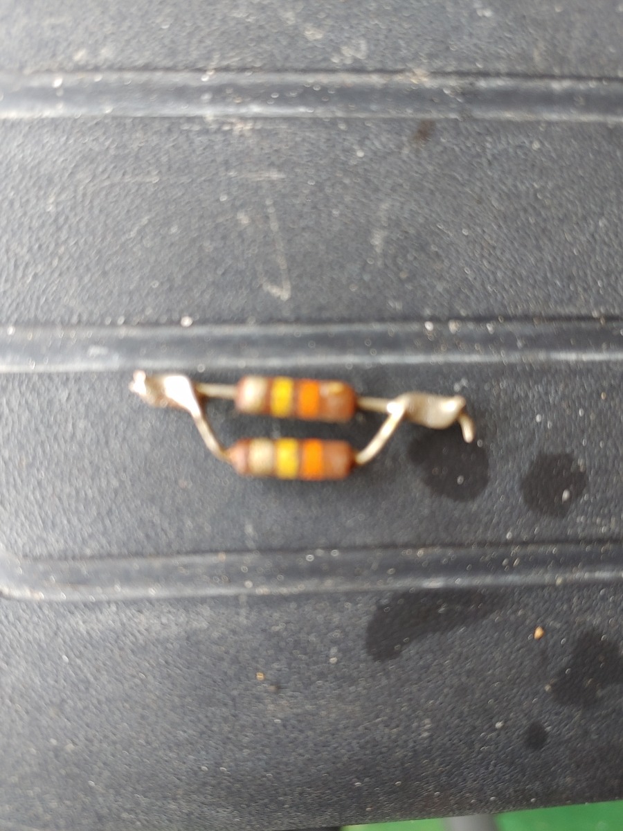

Ik denk dat die weerstanden oneindig geworden zijn en niet 0 Ohm. Dat soort weerstanden, die meestal als schermrooster weerstand worden gebruikt, zijn bij voorbaat al verdacht. Dan zou ik ook de schermrooster weerstanden van de EF89 en EF85 ook maar eens gaan controleren,
Dat het toestel op FM toch nog bevredigend werkte, komt door een overmaat aan MF-versterking, die bij FM als begrenzing werkt in de EF85.
Ik heb dit zelf meegemaakt bij mijn B5X61A, die werkte op de FM best wel bevredigend, maar op de AM was de ontvangst bijzonder slecht. Ook hier waren verlopen schermrooster weerstanden de oorzaak.
Bij dit soort toestellen worden veel composiet weerstanden gebruikt, die zijn meestal behoorlijk verlopen.

Probleem opgelost !!
Mede door mijn nieuwe multimeter ( Brymen 257s ) !
Weerstand R6 , ( 2 weerstanden parallel om vervangingsweerstand van 68K te creeren ) opgemeten en gaf 0 Ohm aan.
Uit sloop radio 1 weerstand van 53K en 1 van 17K in serie geschakeld en gemonteerd.
Radio speelt weer als een tierelier !!
Ik ga wel een nieuwe weerstand kopen van 68K om het netjes af te maken.
