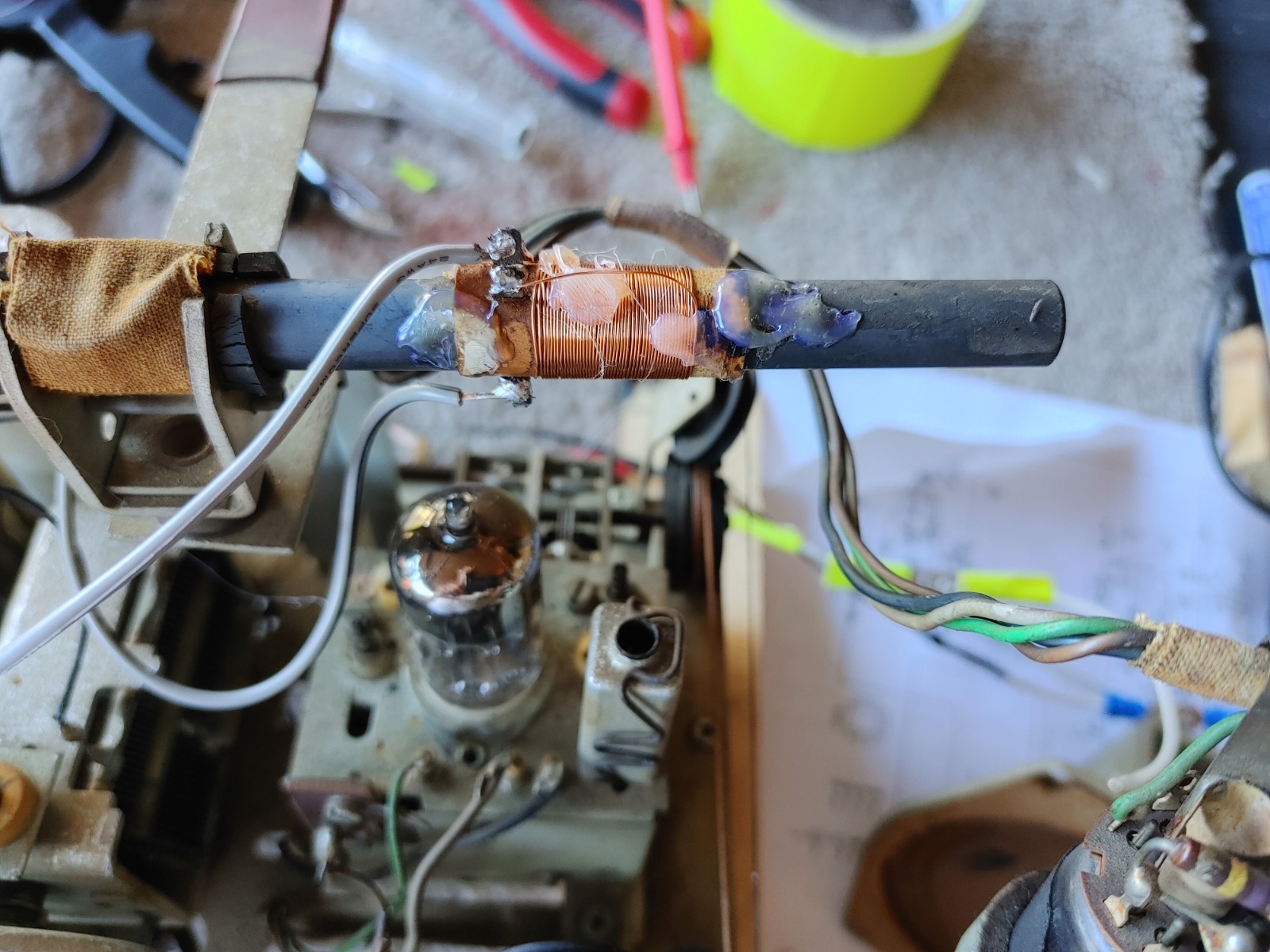

Nog maar eens het spoeltje doorgemeten want ik kan jullie adviezen niet in de wind slaan, ik heb hem helemaal afgewonden en de wikkeldraad was toch beschadigd en ik heb een provisorisch spoeltje gemaakt ( zie foto) nu hoor ik Radio Caroline , dat is in ieder geval wat maar alleen met de volumeknop helemaal open dus het is nog niet perfect, ik heb de oude c1/c2 weer terug geplaatst en merk inderdaad geen verschil , eerst ga ik eens een goede multimeter kopen van rond de € 100,- ( ik denk de Brymen BM 257s ) zodat ik de condensatoren die ik eerder noemde kan opmeten , Bedankt voor het advies !!
