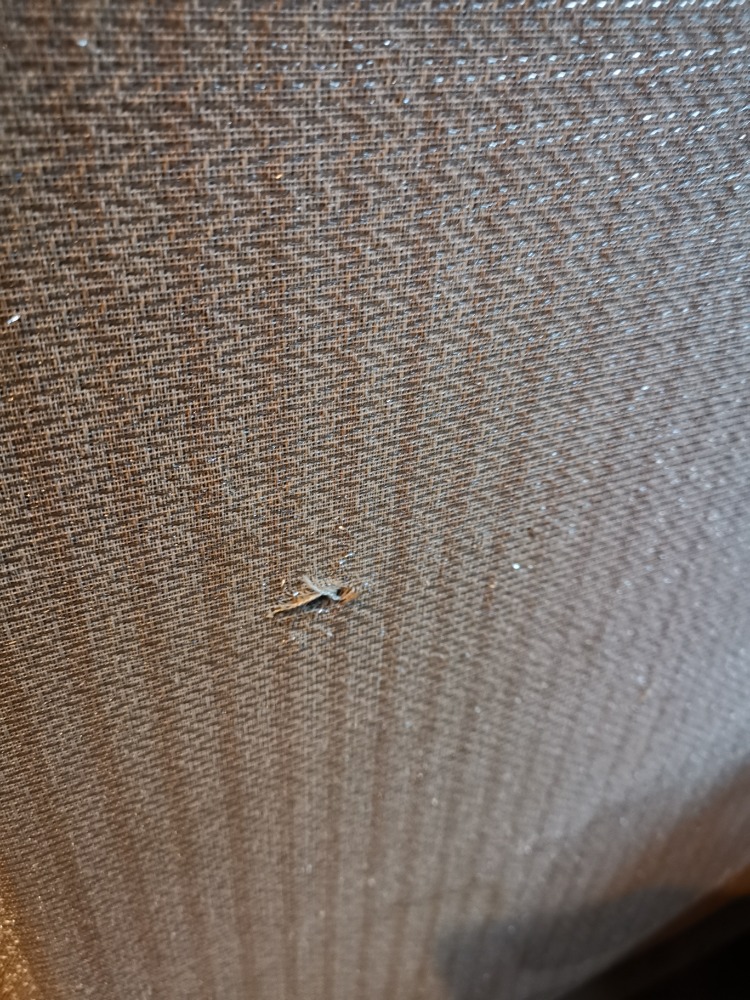

Heb ik overwogen, helaas zit de stof op het hout gelijmd. Dus ouderwets stoppen gaat lastig worden. Misschien zet ik er wel een ander stofje op en laat het origineel eronder zitten. Eerst de radio weer netjes en dan zien we wel verder. Wordt sowieso geen concoursstaat dit setje.
22 feb 2022 14:24 #93921
Beantwoord door Huub in topic Oplossing voor defecte/missende "Stabilotone" knopjes
Met een Stop sejetje ?

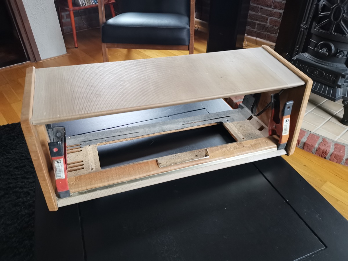

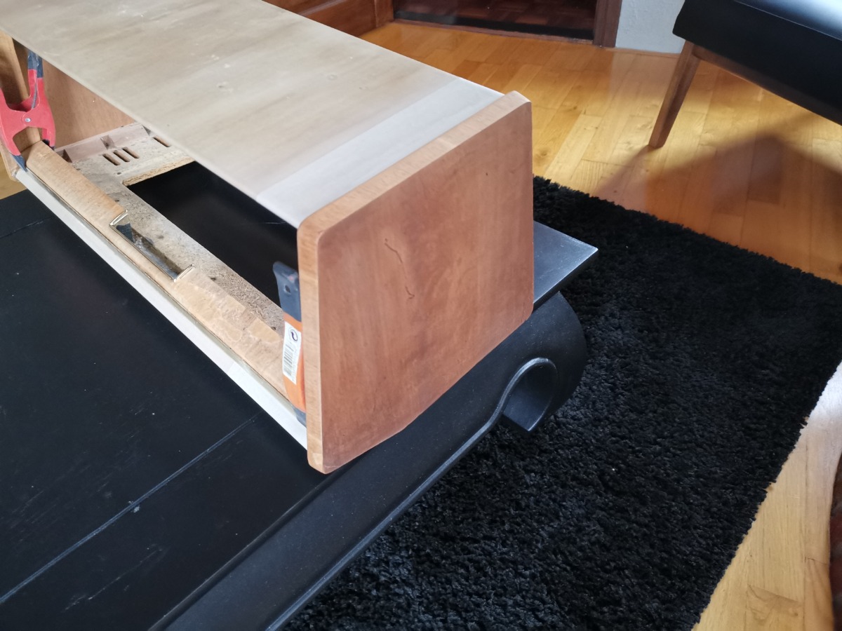

Als de achterliggende schakelaars goed gereinigd en gesmeerd zijn werkt het weer super soepel.
De hele strip met schakelaars hangt inderdaad aan de glasplaat. Net als de potmeters voor de toonregeling en de bijbehorende strip met het orkest achter de gordijntjes. De glasplaat zit alleen maar vast met de 2 rubbers achter de grote draaiknoppen. Eenmaal weer in de kast komen er boven nog 2 stripjes achter de glasplaat. Het werkt dan allemaal prima. Maar om alles te (de) monteren kost je bijna 10 jaar van je leven. Deze HiQ was in slechte staat. Kast lelijk. Folie stuk. Veel buizen kapot. En heel veel hoogohmige geworden weerstanden. Waarschijnlijk een radio die flink gebruikt is geweest. Maar ik zie er wel lol in om er weer wat van te maken.
