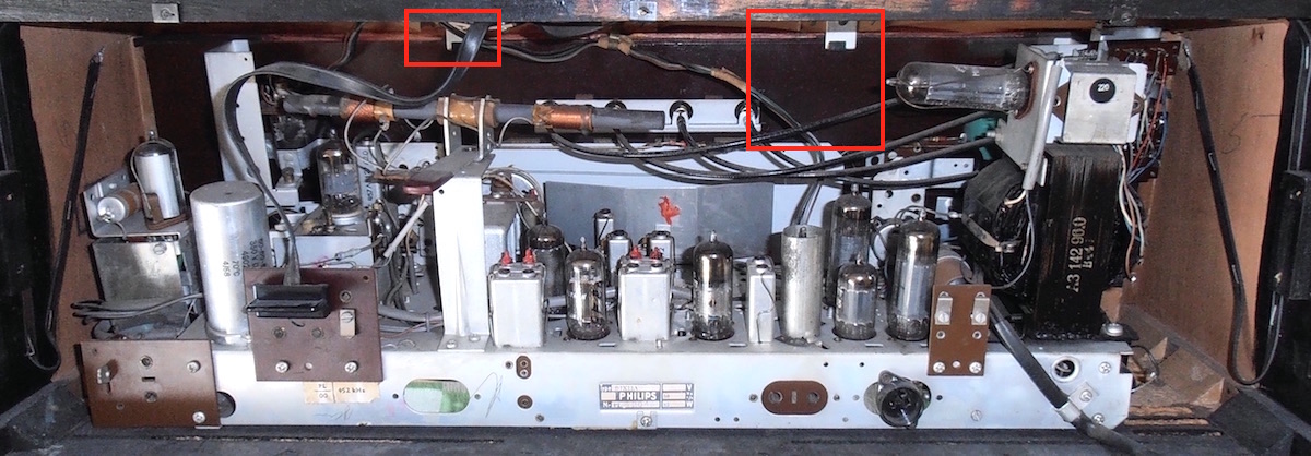

Ja ik heb destijds een Tafel radio gehad
daar heb ik mij mee verdaan met luidsprekers van boven
De tafel radio bezit het zelfde schasis met twee ovalen spiekers

Mooie oplossing en zelfs heel professioneel.
Radio's met dergelijke knopjes hebben steunen bovenaan de glasplaat.
De B8X72A zelfs een heel frame.Dit vanwege de grote hoogte.
De B7X73A twee stuks en ik ben wel eens tegengekomen bij exemplaren dat ze
simpelweg ontbraken en dus niet waren teruggeplaatst door een vorige eigenaar.
Ze zitten er niet voor niets en zijn absoluut noodzakelijk. In het verleden wel gezien
dat de schaal gebrolen was omdat de steunen ontbraken.
De B7X73A heeft immers toch een van de breedste schalen bij Philips radio's.

Dat klopt, maar ik ben wel toestellen tegengekomen met een steun voor de schaal.
Misschien ging het allemaal niet zo zwaar toen het toestel nog nieuw was.
Een smeerbeurt zou geen kwaad kunnen.

Heb ook zo,n radio gehad
en heb achter de schaal een steun gemaakt
weet niet zo precies meer een bvb stripje of anders
bij de schaal en luidspreker plank er tussen
dat zit gewoon los met tussen ruimte
Het is zo Dat als men de toetsjes indrukt dan
Gaat ook de schaal naar achteren dat is niet
Goed opgevangen door PH ...ook de plank kan trillen
door de luidsprekers de plank en schaal onvoldoende vast

Mooi gedaan en bedacht om het op deze wijze te doen.

Keurig.
