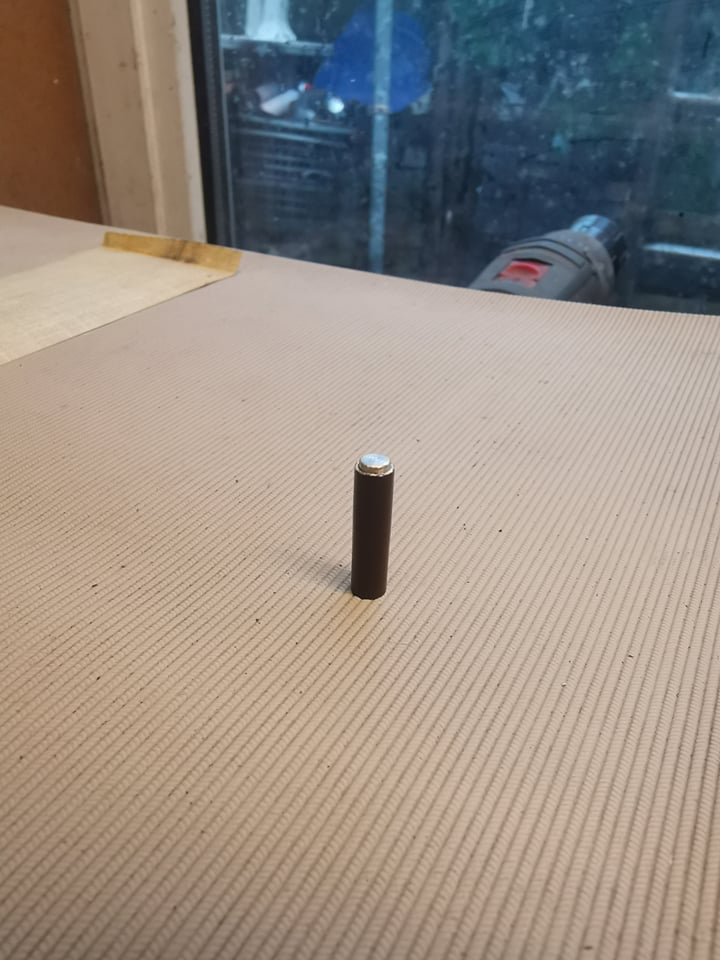

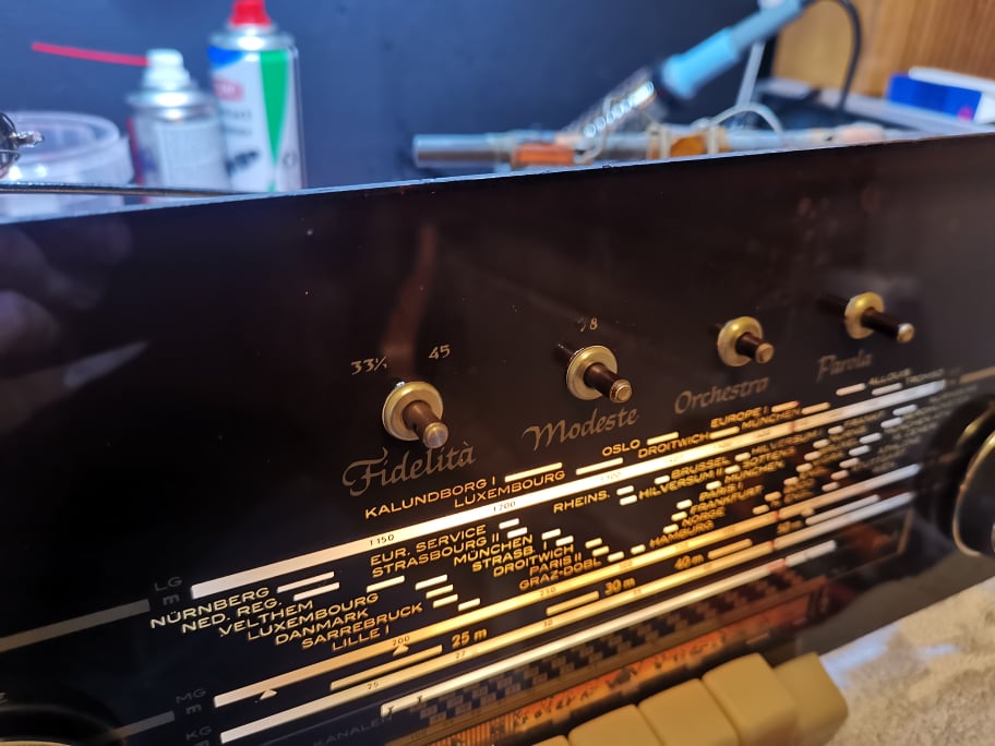

Momenteel ben ik met een mishandelde B7X73A HiQ aan het opknappen. Hij zat samen met de speakers in 2 partijen radio's die ik op Onlineveilingmeester heb gekocht.
Er miste een knopje van de toonregeling. Zo'n klein bruin staafje met messing kopje.
Deze zijn volgens mij ook niet meer te krijgen.

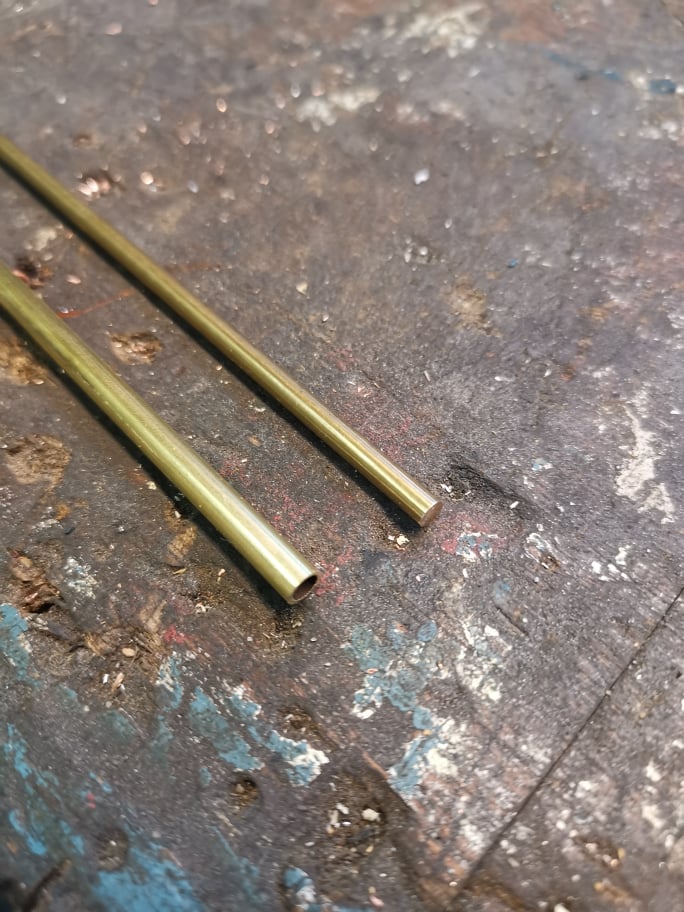

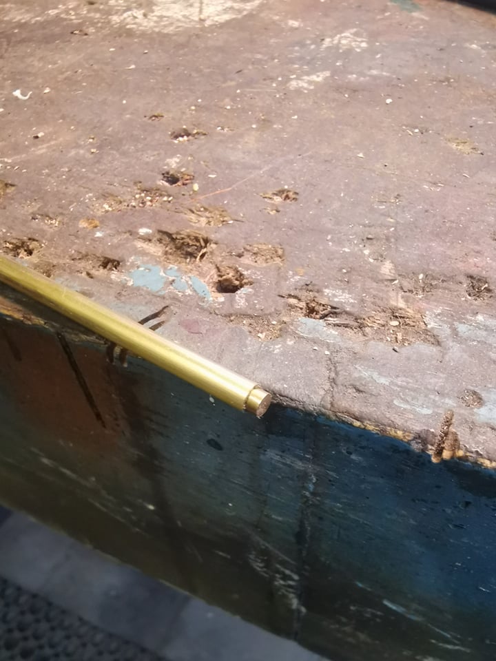

Ik heb bij Conrad een messing buisje van 5mm besteld. Binnendiameter 4,1mm. En een rond staafje messing van 4mm. Hiervan kun je aardig goed zo'n knopje namaken. Buisje afzagen op 18mm. Massief staafje op 13mm. Staafje 1 mm uit laten steken en vast solderen. Vervolgens kun je in de boormachine het kopje mooi polijsten en afronden. Het buisje heb ik bruin gespoten. Maar als je ze alle 4 vervangt kun je ze ook gewoon messing laten.
Vastzetten doe ik met een beetje 2 komponenten (epoxy) lijm van bison.
Zie de foto's:
