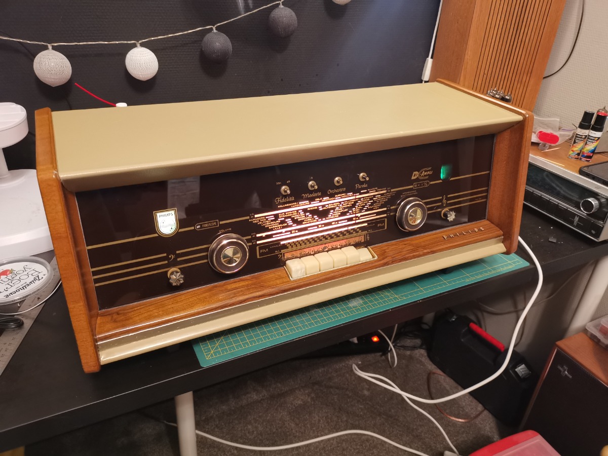

Het vinyl was niet schoon te krijgen en ook was het op 2 plekken zwaar beschadigd. Ik had nog een andere plano waar vinyl op zat als slooptoestel. Echter was deze niet breed genoeg. Ik heb het vinyl gedeeltelijk vervangen dus en daarna weer gekleurd. Reparatie is zichtbaar, maar niet heel storend. Ik hoop dat er nog eens een mooiere donorkast voorbij komt. Het fineer naast de knoppen is ook niet origineel meer. Dat hoort de nerven overdwars te hebben en is origineel minder getekend.
Het blijft een beetje kunst en vliegwerk. Een mede hobbyist is bezig van 3 radio's weer 1 mooie te maken. Misschien dat daar nog wat los komt.

Heel mooi geworden, bijna te.

Heeel mooie radio geworden

Ziet er weer perfect uit, bijna mooier dan origineel (die wat donkerder zijn qua houtafwerking).
Waar heb je het vinyl mee schoon gemaakt?

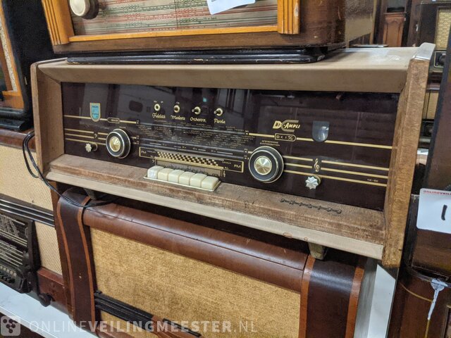

Het is mij weer gelukt om van een hoopje ellende een spelende en nette radio te maken.Het vinyl heb ik gerepareerd met een stuk van een donorradio. Helaas is de reparatie wel zichtbaar. Maar zo blijf ik het dichtst bij het origineel. Deze radio had heel veel verlopen weerstanden, kapotte buizen en andere elektrische problemen. Dat is allemaal weer gerepareerd. Het houtfineer naast de druktoetsen was niet meer te redden. Dat kwam er steeds verder af. Dus dat heb ik opnieuw gefineerd. De koperen strip voorop miste ook. Deze heb ik kunnen. Maken van een strip van een ander Philips toestel. Nu kan ik verder met het opknappen van de speakerset. Zie hieronder de voor en na foto's:
