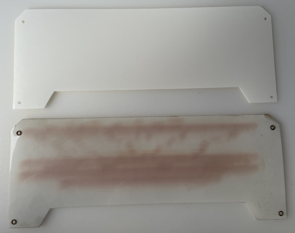

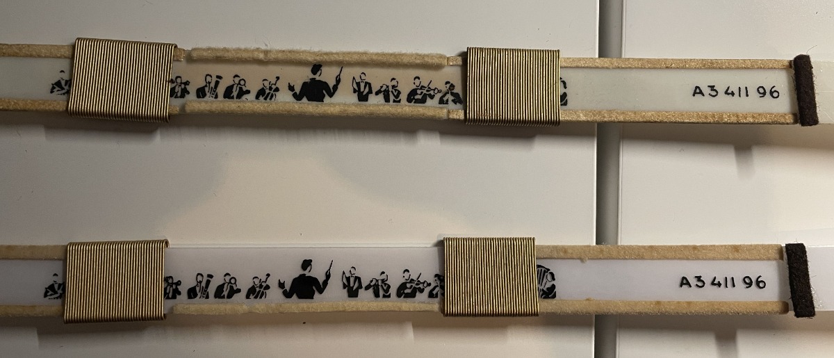

Verder de vensters van de toonregeling teruggezet en het verstrooischerm vervangen (vond toevallig van de week een afgedankt lampenkap bij het vuil). Toonregeling strip vervangen voor een met minder verkleuring.

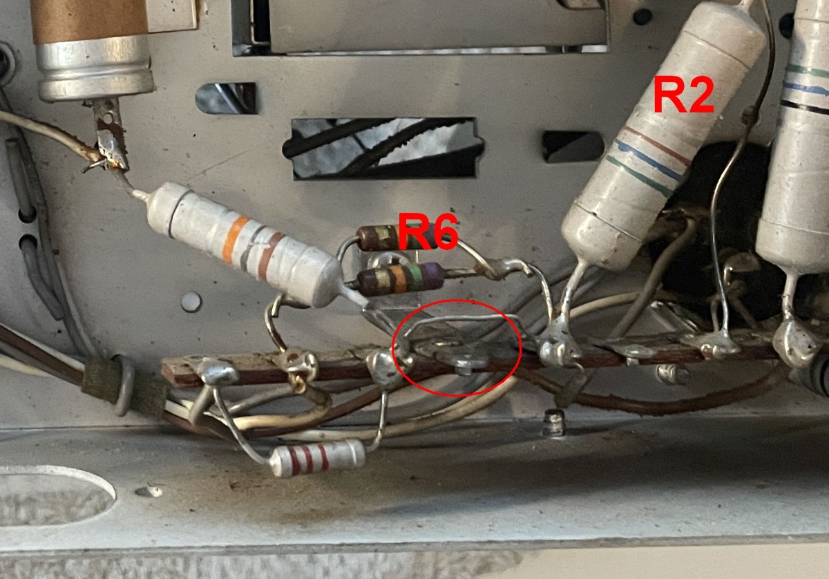

Gisteren het toestel uitgeprobeerd via de bandrecorder ingang. Daarbij ging R2 (dikke weerstand in de voeding) roken. Kortsluiting ergens dus. Na een uurtje zoeken en meten bleek dat ik per ongeluk een draadbrug verbogen had die vervolgens sluiting maakte naar massa...waarschijnlijk gebeurd bij het vervangen van R6. (foto vóór vervangen R6). Had alles wel nagelopen wat ik vervangen had, maar dit zie je makkelijk over het hoofd.

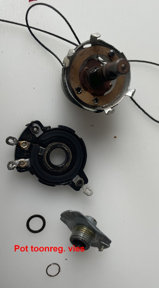

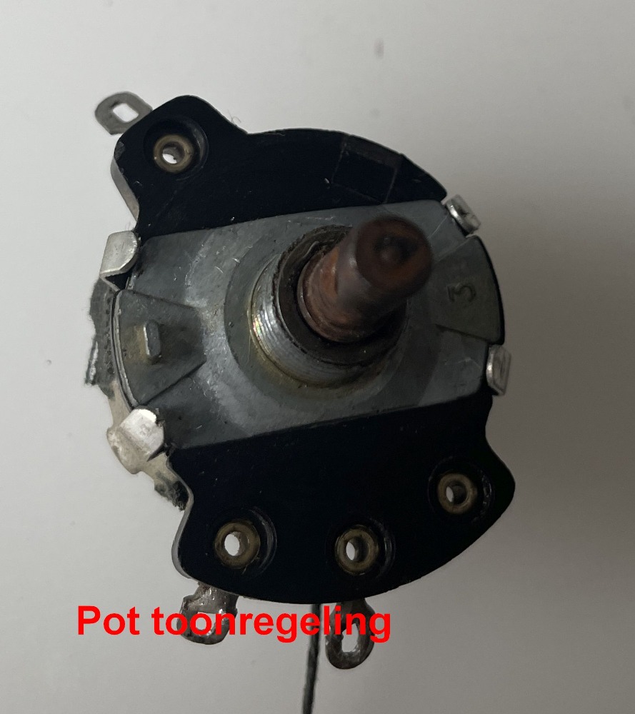

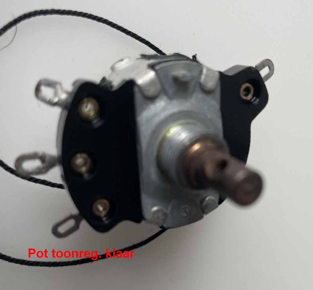

Ik had de potmeter vervangen door een gebruikte Preh, maar helaas was deze Preh ook overleden. Er stond ook iets onleesbaars achterop de potmeter gekrast, waarschijnlijk "kapot". Een andere Preh erin gezet en nu speelt het toestel qua eindtrap prima. Gisterenavond het losse chassis de hele avond laten spelen.
Ook de potmeters van de toonregeling gingen erg zwaar door opgehoopt vuil en uitgedroogde olie. Deze weer gangbaar gemaakt.
