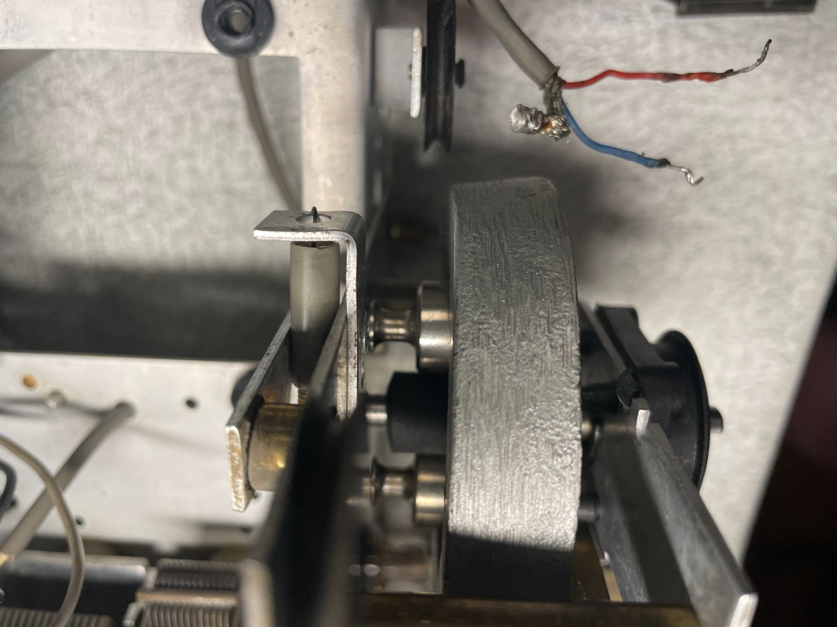

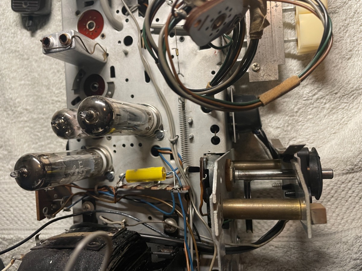

Dank voor de reacties. Inmiddels ook het kunstgebit weer gemonteerd en de steunen voor de schaal. Nieuw rubber rolletje voor de afstemming AM/FM zodat het niet meer slipt. (van Ben Dijkman). Heb wel geleerd dat het makkelijker is éérst de snaren van het omschakel mechanisme AM/FM (dat vast zit aan SK6) vast te zetten vóór je de punten van SK6 gaat solderen. Dan kun je er makkelijker bij namelijk. Krakende potmeter vervangen door een Preh-exemplaar.
Goede tip Peter over het kraken, wist niet dat SK10 die functie had. Probleem is dus relatief makkelijk te verhelpen. Dank !
Schaallampjes heb ik mat gemaakt met behulp van glas-ets pasta. Ziet er gelikt uit vind ik, al zal het niet zoveel uitmaken voor het effect.

Dat na ijlende kraken bij uitschakelen kan komen door een kortsluitlip bij de uit toets, die sluit het signaal naar de EL84 kort bij uitschakelen. Die is meestal vuil. Ik bedoel dan S10.
Het ziet er weer netjes uit zo. Dat is nu weer een voordeel bij dit soort toestellen: Alle schakel segmenten zijn gemakkelijk uitneembaar.
