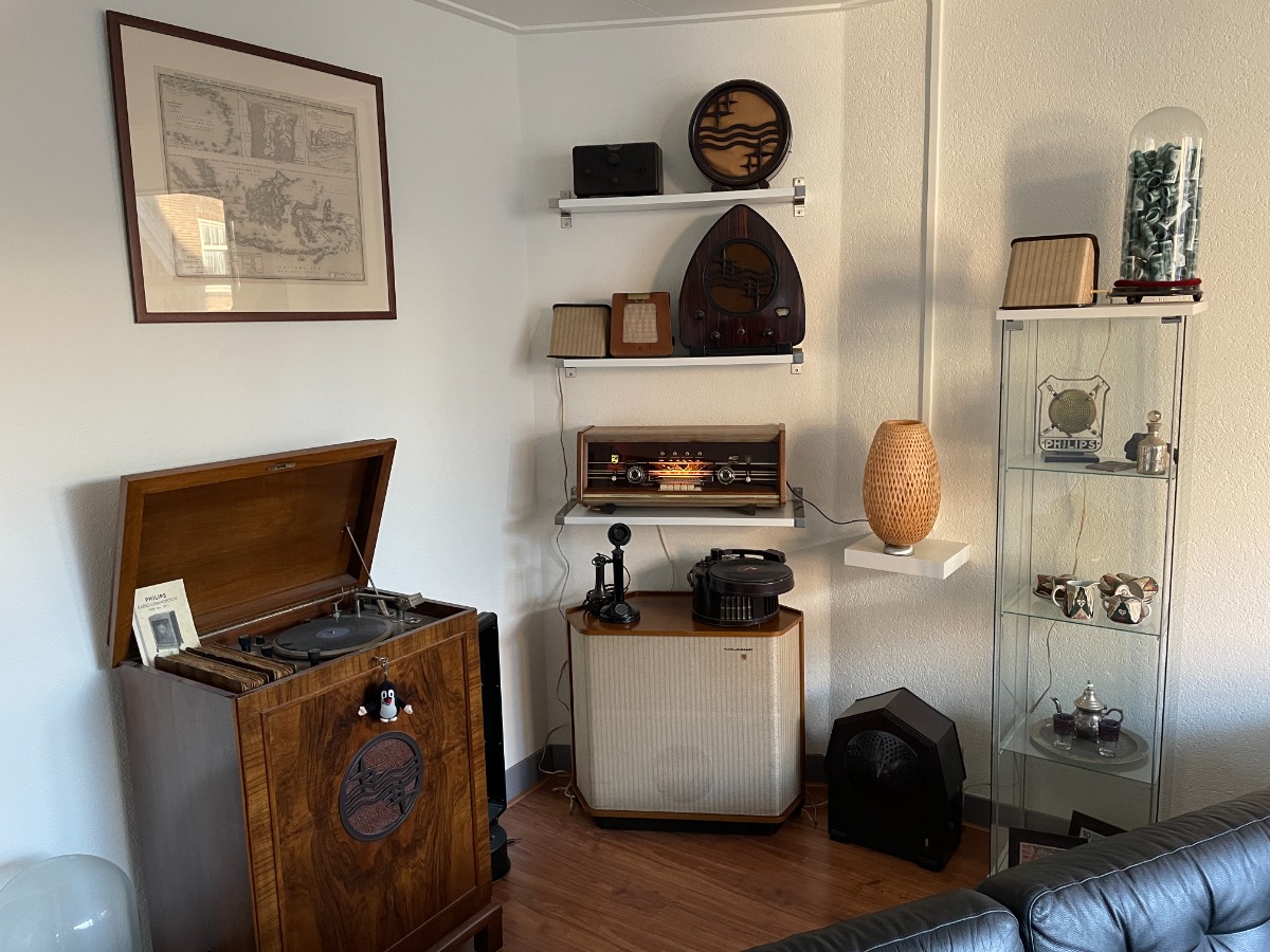

Mooie set, Pim!
Welke muziek me afspeelt doet er eigenlijk weinig toe.
Als het maar fatsoenlijk is opgenomen.
Deze mono radio/receiver is zowat voor Hifi ontwikkeld en zal na een grondige revisie gewoon erg goed spelen.
Je zou met de kleine boxjes nog een beetje kunnen spelen qua opstelling naar je eigen smaak.
Verder zou ik de radio zelf evengoed een revisie geven want ook die is bij dit toestel voortreffelijk!
En klinkt bij een goede zender en ontvangst zeker zo mooi als de externe bronnen!

Hi,
Ik wil graag mijn nieuwe aanwinst -na revisie- op bluetooth laten spelen. Lees a.u.b. het eerst hele verhaal voor je reageert...
1. Fysieke uitvoering: Liefst wil ik, met behoud van originaliteit (dus ook weer makkelijk en zonder de boel te vernielen ongedaan te maken), een bluetooth module inbouwen die inschakelt op het moment dat ik de B7X83A inschakel. Dus geen externe kastjes die een eigen voeding nodig hebben via een adapter op het lichtnet. Waarschijnlijk kan ik de voeding betrekken van het gloeistroomcircuit ? 6,3 volt.
2. Soort muziek: Zoals al eerder aangegeven ben ik geen liefhebber van de muziek die in de periode van verkoop (1958/1959) gangbaar was. Ik wil via mijn device (Iphone, tablet of computer) MP3 en MP4 afspelen via bluetooth. Het gaat om populaire muziek van de sixties tot heden, in vele genres: rock, metal, grunge, smartlappen, trance, rap, you name it. Wellicht heiligschennis, maar is de radio geschikt voor deze muziek ? Of wellicht met aanpassingen ? Het gaat niet om keihard afspelen, maar op een normaal nivo. Ik hou mijn buren graag te vriend, waar ik woon is jaren '30 bouw: houten vloeren en muren van hard geworden peperkoek
3. Technische uitvoering: aansluiting op PU of bandrecorderingang ? Of anders ? Aanpassing (weerstanden) nodig ?
4. Revisie B7X83A. Eigenlijk wil ik het toestel zo origineel mogelijk houden. Ik ga het ontvangstgedeelte NIET gebruiken (AM en FM). Ik wil dus eigenlijk alleen het hoognodige (voor een veilig gebruik en goede geluidskwaliteit) aan de eindtrap (laten) reviseren.
Het ontvangstgedeelte zo laten als het is. Is het mogelijk het ontvangstgedeelte af te koppelen door bijvoorbeeld de relevante buizen te verwijderen ? Of is dat niet verstandig ? Of zijn er andere manieren ?
5. Welke Bluetooth module: er zijn wellicht honderden verschillende modules te koop. Van Alibaba 1 euro spul tot de duurdere exemplaren. Het hoeft niet goedkoop te zijn, gewoon goed en betrouwbare verbinding (gemakkelijk verbinden, redelijk bereik en weinig disconnections). Ik weet dat bluetooth een beperkte actieradius heeft, soms maar enkele meters als er obstakels tussen staan.
Ik heb wel enige technische kennis, maar niet op buizengebied. Ik heb het wel ooit proberen te begrijpen / leren, maar het is gewoon mijn ding niet. Gelukkig hebben we nog veel buizen-experts onder ons, dus daarom stel ik de vraag hier.
Awel, het is een heel epistel geworden. Alle reacties / ervaringen zijn welkom, maar wel graag onderbouwd en met respect voor elkaars mening. Ook als je alleen maar een goede bluetooth module wil aanbevelen bijvoorbeeld.
Ik ben benieuwd !
Pim.
