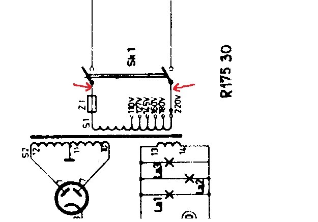

Hoi Pim,
Bluetooth modules werken op 3-5V DC (gelijkspanning).
Meestal wordt daar een USB-oplader voor gebruikt.
Om gebruik van de 6,3V gloeispanning te maken zul je die dan moeten gelijkrichten, stabiliseren en naar beneden moeten brengen voor de juiste spanning.
Gezien de ruimte in de B7X83A en B7X73A vraag ik me af of dat allemaal wel past.
Persoonlijk zou ik het mezelf niet al te moeilijk maken en een externe bluetooth gebruiken.
Zelf gebruik ik er een op mijn AG9004/9007 versterker.
Deze zijn dusdanig klein van formaat en makkelijk bijv. achter de radio te plaatsen uit het zicht.
Voordeel is dat de AG9004 een 220V contactdoos heeft die bij inschakelen de AG9007 van spanning voorziet en nu met een stekkerdoos ook de bluetooth.
Op zich is dat niet nodig omdat de bluetooth na een tijdje niet actief zichzelf uitschakelt.
Uiteraard zou je mits je daar een beter gevoel bij hebt een stekkerdoos na de dubbel polige schakelaar kunnen aansluiten.
