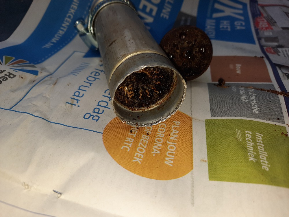

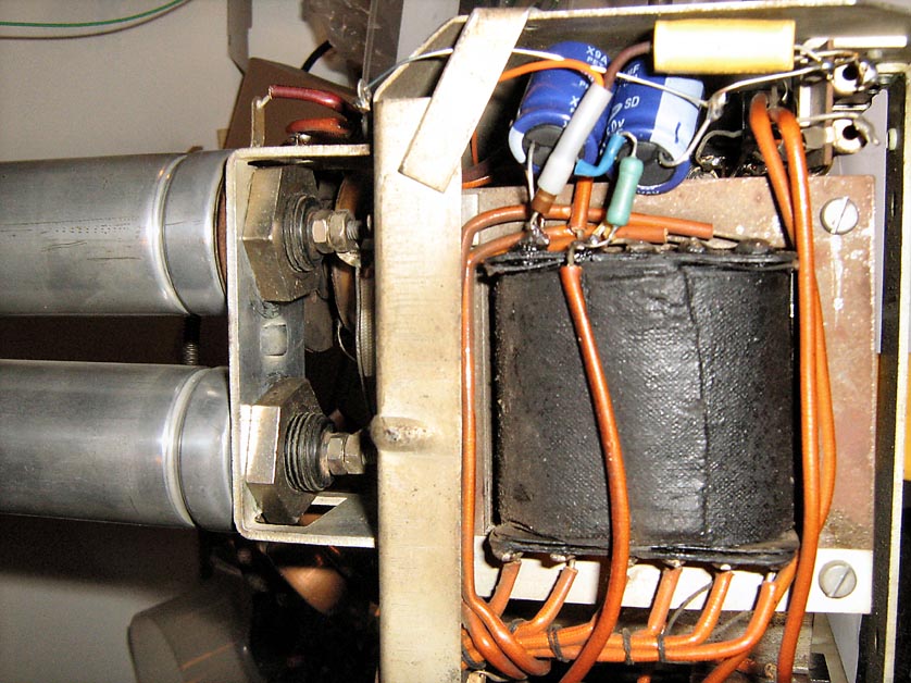

Toch blijf ik het jammer vinden om zo'n paddestoel uit elkaar te halen en er elco's in te zetten.
Ondanks het vele werk gaan die nieuwe elco's ook niet erg lang mee en je ziet beschadigingen.
Mijn methode is de 3 gaatjes openboren met 1,5mm en de vloeistof weg laten lopen in een bakje.
Dan met een injectiespuit een mengsel van Soda en water in de gaatjes spuiten.
Half uurtje wachten en dan opnieuw leeg laten lopen in hetzelfde bakje, de Soda neutraliseerd het zuur.
Met wat snotzakdoekjes kun je dat spul dan in de container werpen.
Nieuwe elco's kun je onder het chassis kwijt en zijn gemakkelijker vervangbaar indien nodig.
Groet, Ben

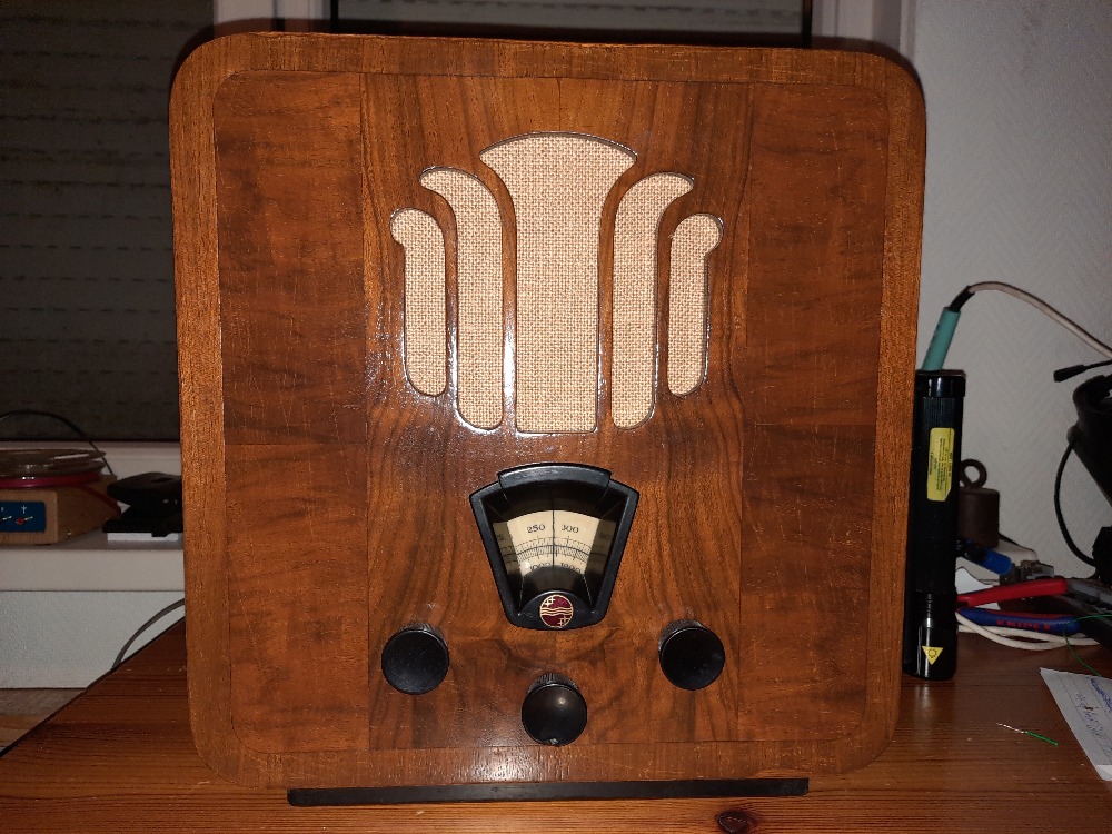

Beantwoord door Cees PA1DBA in topic Philips 836a
Mooi project, niet bepaald eenvoudig.
Jammer dat het mooie wolken luidsprekerdoek ontbreekt, maar dat kan je bij Ben Dijkman betellen.

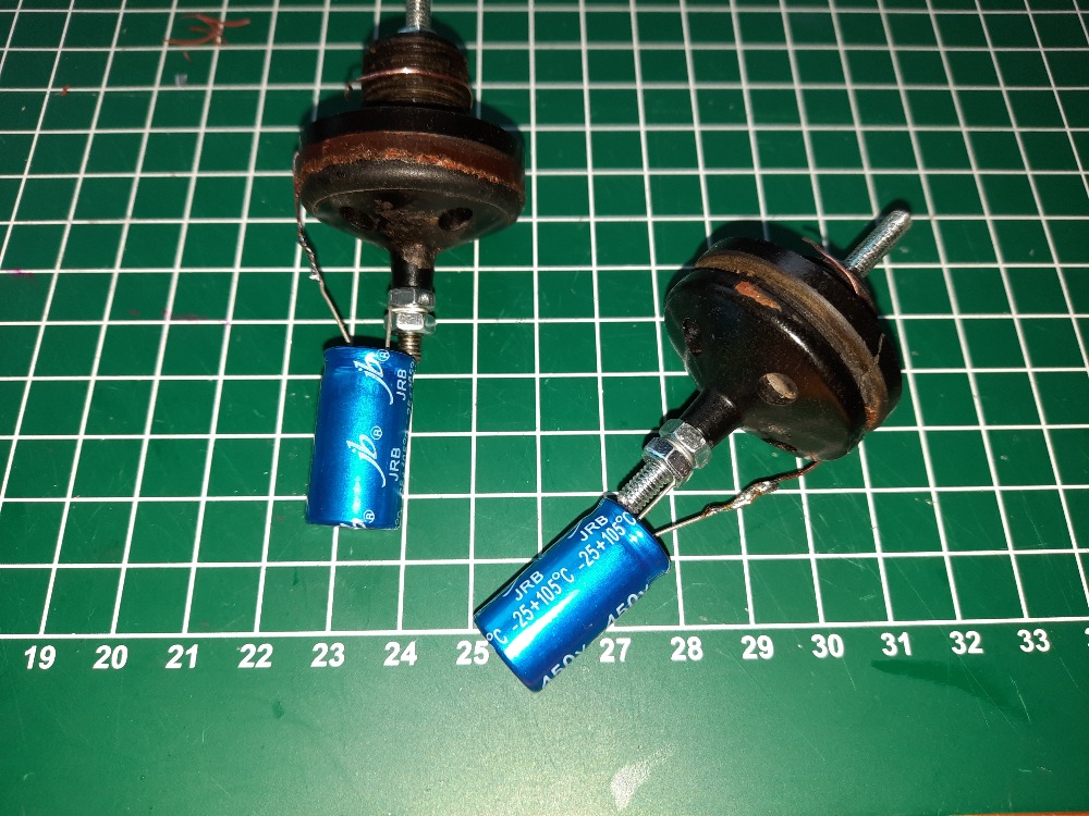

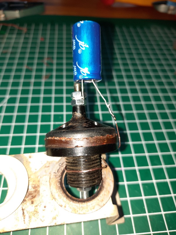

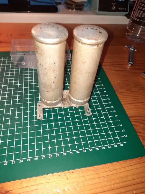

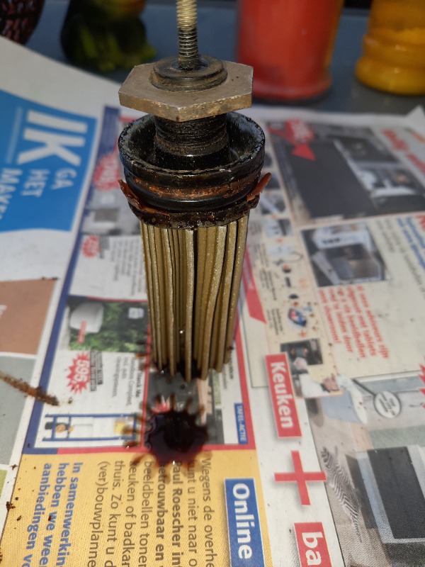

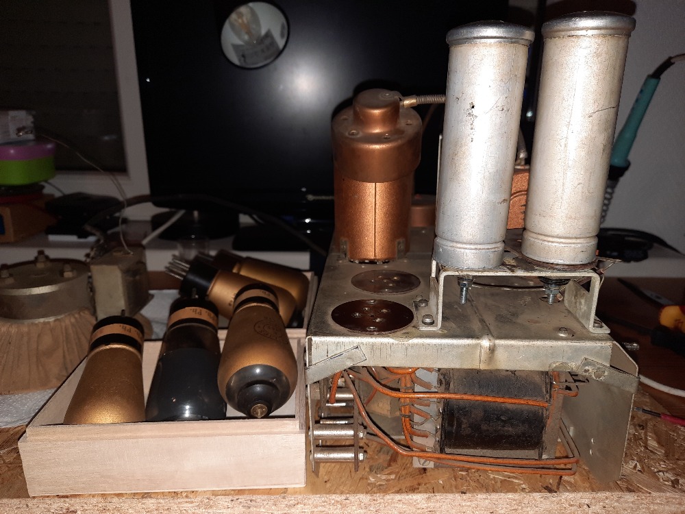

Beste forumleden,Sinds kort heb ik een 836a in mijn beginnende collectie opgenomen.nu is het tijd om er eens even mee aan de slag te gaan.Ik ben begonnen met de 2 elco's.
met vriendelijke groet,
Leemhuis01
