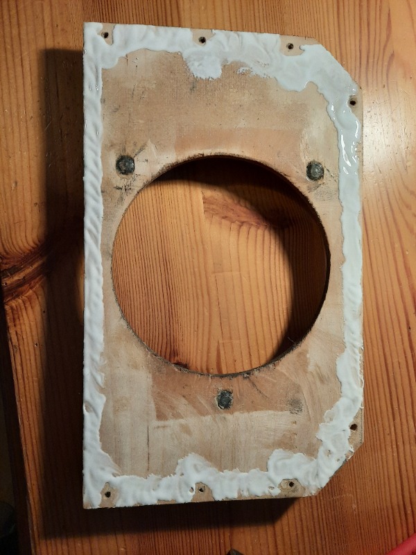

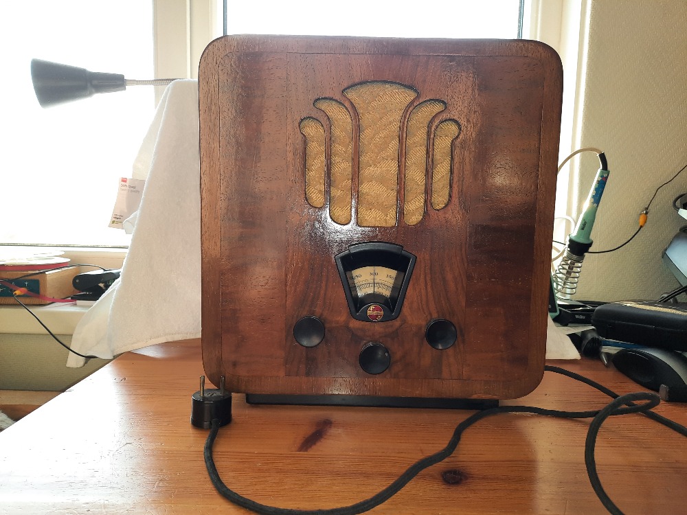

Mooi resultaat Nick. Op zich was jouw methode voor het aanbrengen van het luidsprekerdoekje wel goed door het doek op te spannen op een plaatje hout. Vervolgens de buitenrand van de luidsprekerplank DUN insmeren met lijm en op het voorgespannen doekje leggen en het met een paar zware boeken o.i.d. aan drukken tot de lijm droog is.
Alleen de volgende keer wat spaarzamer zijn met lijm en een dun vleugje is voldoende. Al doende leert men en gelukkig is er niets meer van de lijm te zien nu het doekje gemonteerd is. Echt een super mooi "arbeiderskastje" is het geworden. Tja, zo noemt men deze radio en vraag mij niet waarom...... Heel veel radio's uit die vooroorlogse jaren hadden trouwens bijnamen, zoals de 634A lentebode en de 2534 broodtrommel of de 834A paasei en de 932A het puntje en ook de 640A had een naam..... .

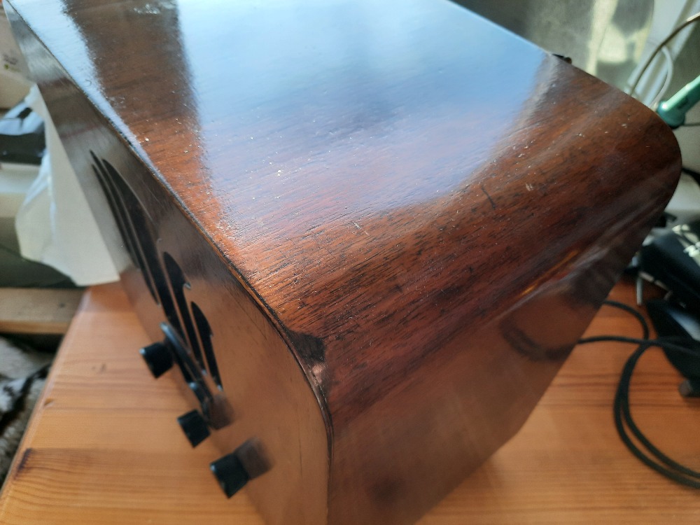

Ben, bedankt voor de tips.
Je ziet er inderdaad niet heel veel van terug.
Heb het spulletje inmiddels in elkaar gezet.
Het valt me toch niet heel erg tegen.
ben er best tevreden mee.
Hier nog een aantal foto's.
Een video volgt binnenkort.

De lijm is i.d.d te dik op gebracht.
Die had je uit kunnen smeren zoals een heel dun laagje boter op een broodje.
Gelukkig zitten die vlekken aan de randen dus daar zie je straks toch niets meer van .
De volgende keer misschien eerst dit nog even een keer goed doorlezen:
Verlijmen L.S. Doek
Verlijmen L.S. Doek

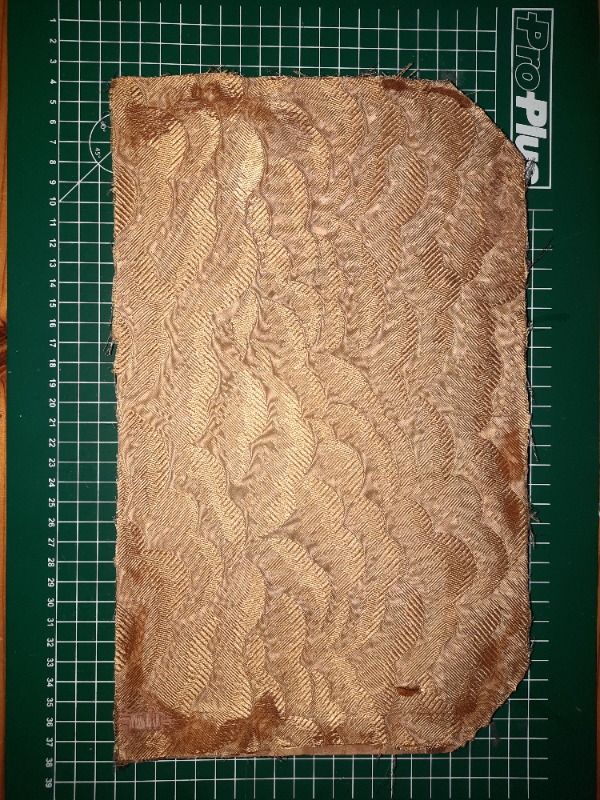

Ik heb het luidsprekerdoekje ook aan het plankje gelijmd.
ik ben nog niet volledig tevreden over het resultaat, maar het was ook de 1e keer voor mij.
Het doekje is niet heel strak op het plankje gekomen. Ook is er behoorlijk wat lijm door het doekje heen gekomen. Dus iets te veel lijm gebruikt. Maar voor de 1e keer kan het ermee door.
Is er iemand die nog een tip voor mij heeft? Voor als ik het in de toekomst nog eens moet doen.

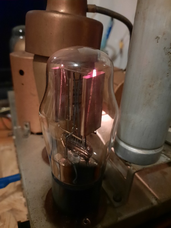

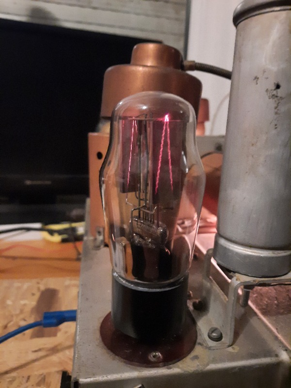

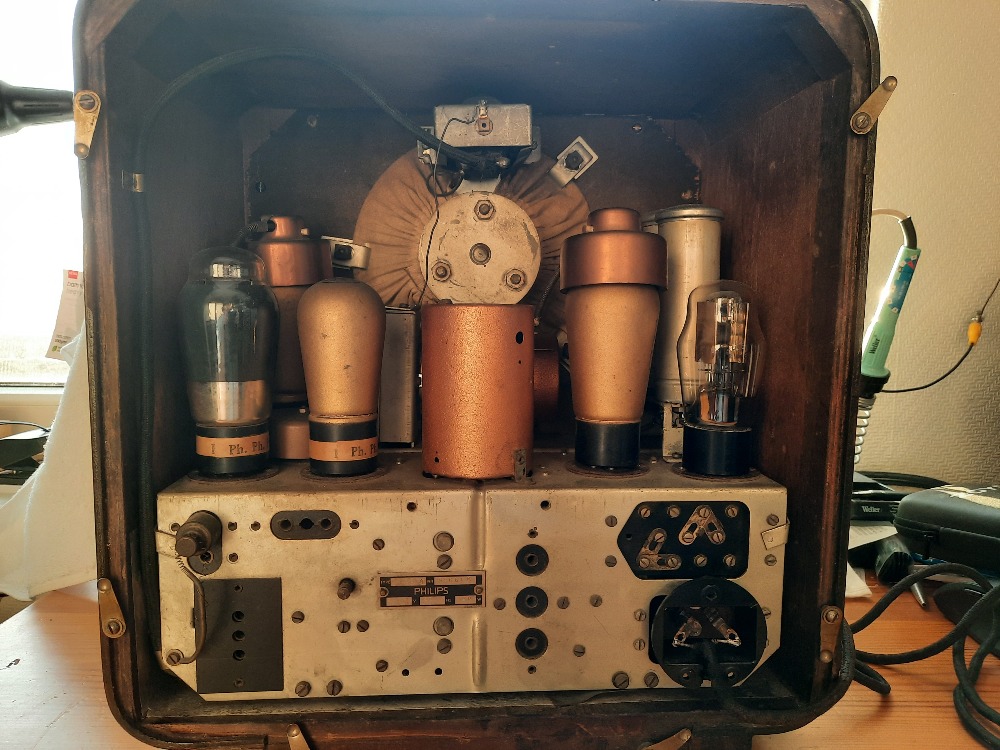

De volkslamp van Johanes in de radio geplaatst. De spanning klopt nu weer.
Ik vindt het geluid nu ook een heel stuk verbeterd. Dus ik denk dat ik de toepassing met de diode eerst achterwege laat. En zo de originaliteit van de radio behoud.
