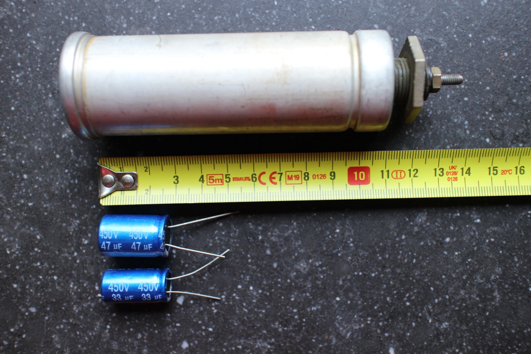

Zo is het Ben. Ik gebruik al jaren elco's van Jukebox Revival die bevallen prima om in een originele aluminium bus-elco te stoppen, zodat de radio het oorspronkelijke uiterlijk behoudt.
www.jukebox-revival.eu/nl/producten/cond...e-condensatoren-4512
Zoals je ziet zijn ze vele malen kleiner dan de originele elco van 32 uf uit de dertiger jaren:
