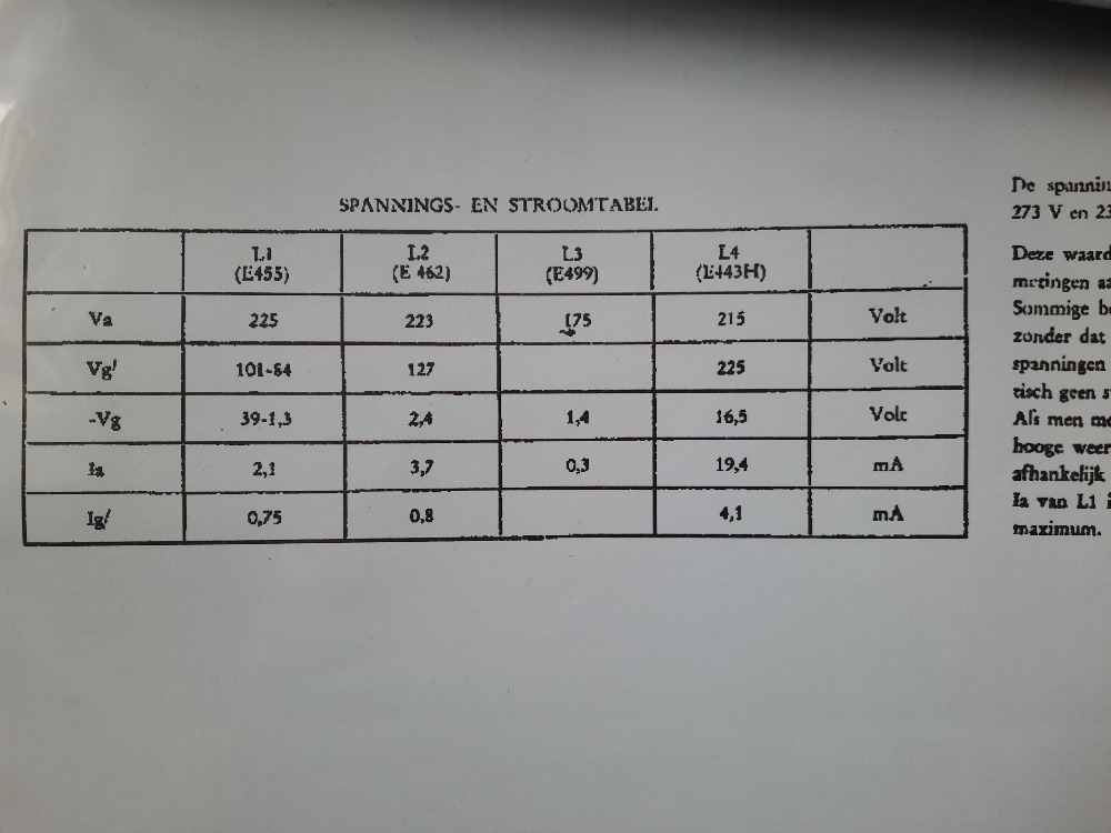

Een nieuw luidspreker doekje word al besteld.
Maar het geluid van de radio is niet erg hard. En bij een harder volume vervormt het geluid ook.
Nu heb ik eens even met de multimeter het een en ander gemeten.
En volgens de documentatie moet dit aanwezig zijn:
Ook meet ik bij de elcos maar 140 volt. Dat lijkt mij wat aan de lage kant.
Betekend dit dan dat de 1823 (lamp 5) aan vervanging toe is?
