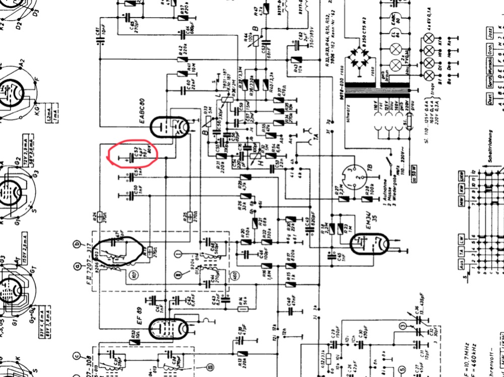

15 nov 2020 21:15 #86864
door Flipper
Beantwoord door Flipper in topic Grundig 4077 geen geluid
U was me voor. Ik heb de 170 ohm met 2 weerstanden vervangen ( ik had geen 1 weerstand van 1/2 watt meer) en hij speelt nu weer goed. Nu nog het AM gedeelte controleren. Zeer bedankt voor de oplossing :thumbsup:

15 nov 2020 20:26 #86862
door Erwin goossens
Beantwoord door Erwin goossens in topic Grundig 4077 geen geluid
Dan is ie verlopen. Grote kans dat je dan normaal geluid hebd weer
15 nov 2020 19:18 - 15 nov 2020 19:55 #86855
door Flipper
De 4 uF C vervangen door 4,7 uF met + aan massa. Had geen effect. Zwarte weerstand kathode EL 84 zit nu op 5200 ohm. Ik lees 170 ohm op de weerstand. Deze moet vervangen worden.

08 nov 2020 18:58 - 08 nov 2020 19:02 #86632
door Erwin goossens
Dit lijkt wel of de Dedector er naast staat. Dit is af te regelen met een trimschroevendraaier (of een goed passende gewone) ik maak altijd deze spoelkernen gangbaar door op te warmen met een soldeerbout punt of een warme schroevendraaier en dan voorzichtig proberen.. daar is wel ervaring voor nodig. De zwart omcircelde spoel is deze van de Dedector,heb je de elco goed vervangen? Plus aan massa? (Rood omcirkeld)
Laatst bewerkt 08 nov 2020 19:02 door Erwin goossens.
