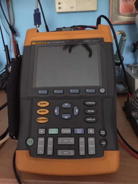

Beantwoord door Cees PA1DBA in topic Project Philips 14TX100A
@Marinus,
Dat is niet de makkelijkste scoop om te bedienen, die Vloek.
Om het meten te leren is een kleine scoop met een CTR toch wel eenvoudiger.
Je ziet ze vaak rond de 25 euries.

25 aug 2020 15:58 #85208
Beantwoord door PE9ZZ in topic Project Philips 14TX100A
Of gewoon een trafo ervoor. Doe ik ook. Werkt prima.

25 aug 2020 15:38 #85206
door onderdeel
Beantwoord door onderdeel in topic Project Philips 14TX100A
Hallo
Ja sorry dat weet ik vorig jaar kreeg ik een nieuwe variac voor mn pensioen en er werd toen gezegt dat daar ook een scheidingstrafo inzat,dat bleek niet waar.Dus ik begrijp de noodzaak en ben nu opzoek naar een nette.

25 aug 2020 13:47 #85198
door Ton mijnster
Beantwoord door Ton mijnster in topic Project Philips 14TX100A
De meeste oude TV toestellen zijn niet gescheiden van het net.
Dus het werken aan dit soort app. altijd scheiding trafo. gebruiken!!

25 aug 2020 13:08 #85197
door onderdeel
Hallo
Een vraag voor ik verder kan met mn tv,als ik met een scoop wil leren werken dan heb ik toch zeker een scheidingstrafo nodig?Ik heb een fluke 199 voor elkaar gekregen en ga proberen op mijn leeftijd toch nog het werken met een scoop onder de knie te krijgen.
