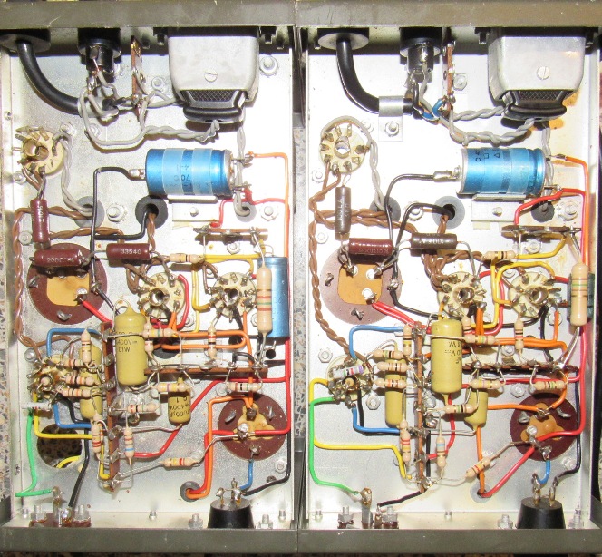

Ik kreeg de tip naar een kleine bijv. de PC 100 Amroh trafo uit te kijken.
Zoekende op internet kwam ik die en de PC 45 60 tegen.
De maten van die twee kan ik niet vinden, iemand die dat weet?
Ook maar even een plaatje van hoe de HF303's zijn gebouwd. :)
