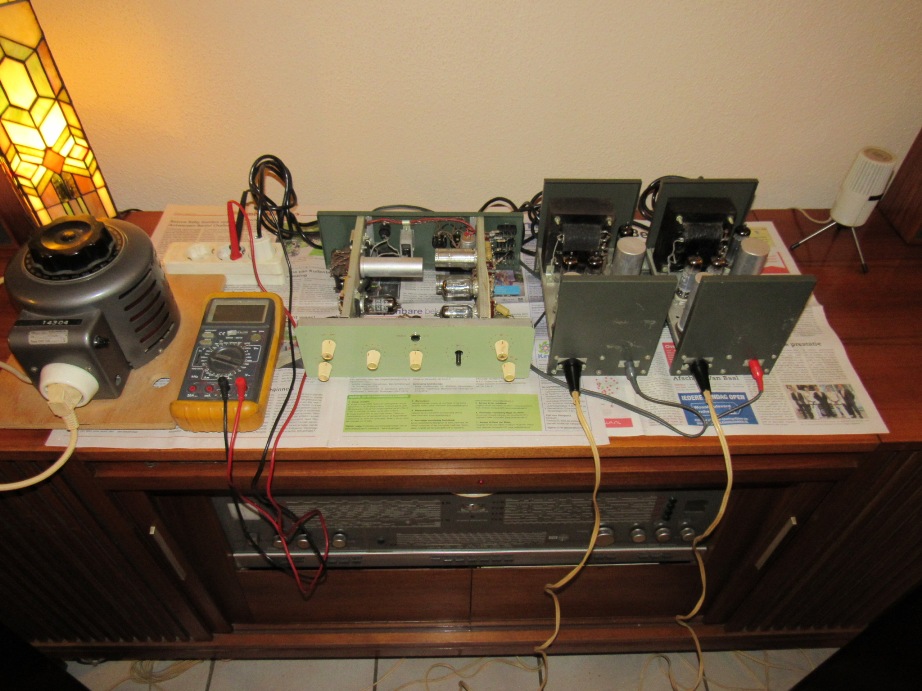

Vandaag met de mono blokjes begonnen.
Bij een spanning 125V hoorde je al een behoorlijke brom bij aanraken van de signaal draden.
Als eerste de passieve Qed regelaar met CD speler aangesloten.
Met de 303 eindblokjes zit het wel snor niets mis mee best aardig wat power zonder versterking met die Qed en een mooi zuiver gedetailleerd en evenwichtige stereo weergave met goede bassen.
Vervolgens er mijn Jadis JP200 VV op aangesloten.
Toen was het helemaal top qua power.
Morgen is de HF306 aan de beurt.
