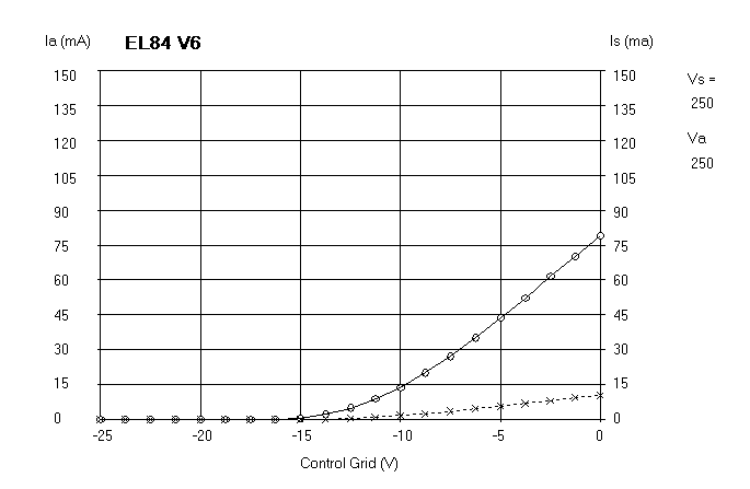

Ik had het weglopen opnieuw. Nu met een andere buis (Pope) in de positie V6. Het signaal (sinus) zakt in elkaar en de buis gaat rood opgloeien. Koppel-C is nieuw en ik kan me niet voorstellen dat die ERO (met Vishay plakker) dit veroorzaakt. Maar wat wel? Geen idee... Ik heb nu weer een andere buis erin zitten (andere Tungsram met wat minder emissie) en nu blijft-ie goed.

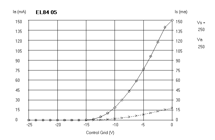

Ja, dat komt er nou van als je gebruikte buizen erin prakt. Ineens zag ik op mijn vermogensmeter dat-ie 180 W trok. Zat een van die Tungsrams te blozen. V(g1) was naar 10 V gestegen. Op de uTracer mat-ie als nieuw (#05). Tja, 't kan verkeren...

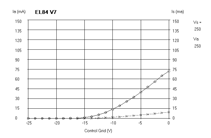

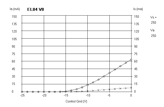

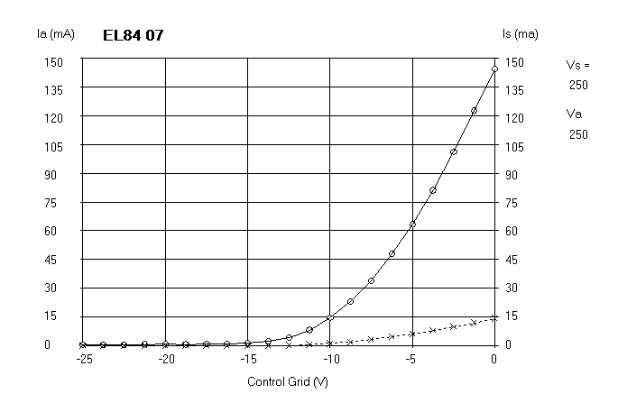

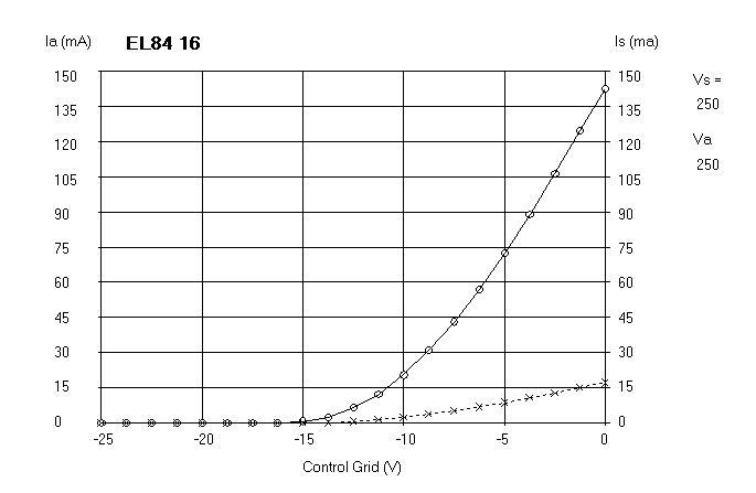

Dank je! Maar 't is al opgelost. Ik had zelf nog een handjevol EL84's in mijn bakje die prima paarden. Samen met de enige goeie EL84 uit die Boca. V9 is de enige overgebleven eindbuis (Philips), de overige zijn de (werkelijk) originele 6BQ5's. Ik heb de V9 nu gepaard met #05 en de overige vervangen door #07 en #16. Twee Tungsrams en een Philips. Ben benieuwd...
