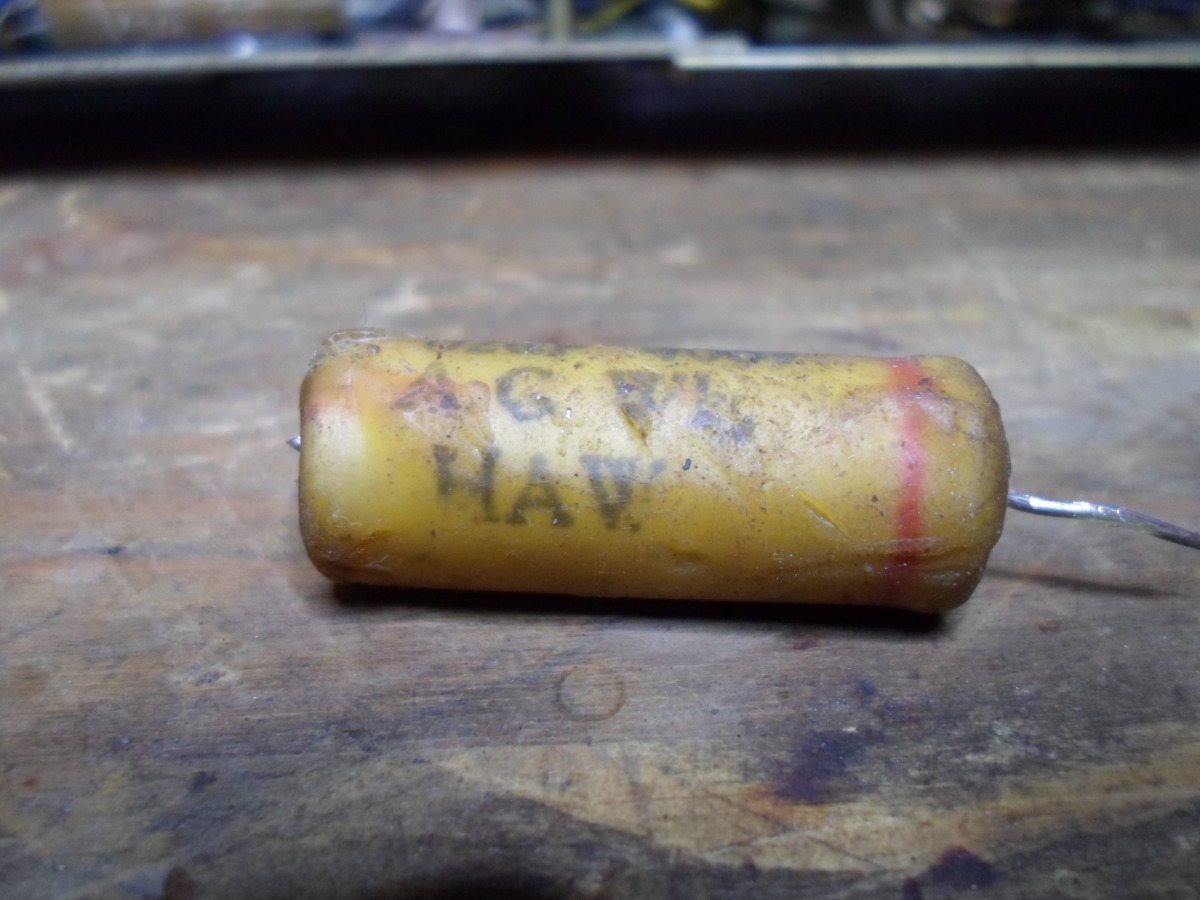

Die Britse gele heb ik ook uit een Erres uit dezelfde tijd gehaald (KY515). Ze waren allemaal lek. Hier is C39 ook verdacht (AGC). Vage buizenbezetting overigens.

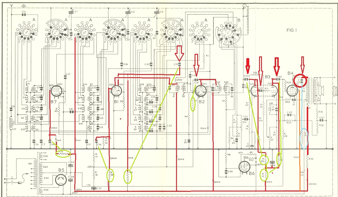

Leuk Toestel,
Denk dat het met dat lekken wel mee zal vallen als toestel nu naar behoren functioneert.
Koppel C's als 43 en 50, moeten echt lek vrij zijn voor een goede werking toestel.
Je kunt even wat snel reken werk uitvoeren zoals ik aangegeven heb met de weerstanden
(groene cirkel) in relatie tot betreffende condensatoren (Groene streep er heen).
Stel dat de lek waarde ca. 500k geworden is, wat gebeurt er dan met de schakeling.
Kijk C52 zou ik geen risico nemen, mogelijk trek die de UGT mee namelijk.
Laat toestel eens wat dagen spelen en kijk dan nog eens.

C50 is hier de koppelcondensator naar de eindbuis, verder zie ik ook nog 2 Philips teer c's, vervang deze maar.
Bruine Hunts zijn wel van militaire kwaliteit.
Leuke radio !
Leuke radio !

Na het gebrom met de lamp 2 keer 47 microF , 2 keer 100 microF (25V) en een koppelcondensator C43 uitgewisseld. C50 gemeten en lijkt goed, C54 24 microF nog te bestellen.
Met de lamp opgestart en was goed, 15 minuten laten staan en lamp eruit gehaald en het ding speelt op alle golflengten.
De koppelcondensator die ik verwisseld heb, zie plaatje, is een nieuwe voor mij en met de simpele multimeter was maar een beetje verlopen 25nF ipv 20nf. rects onder in het chassis zitten nog 6 van die jongens verborgen. Ook zitten er HUNTS condensatoren in, de lichtbruine cilinders, enig idee of die een goede of een slechte naam hebben?
Ik ben van plan C50 en C54 te vervangen en het daarbij te laten dit keer. De voltages zijn allemaal prima dus er kan nooit veel weglekken en hij trekt een mooie 50W.
Wat denken jullie, zo laten en van genieten of.... Toch maar die condensatoren die aan hogere spanning liggen eruit halen.

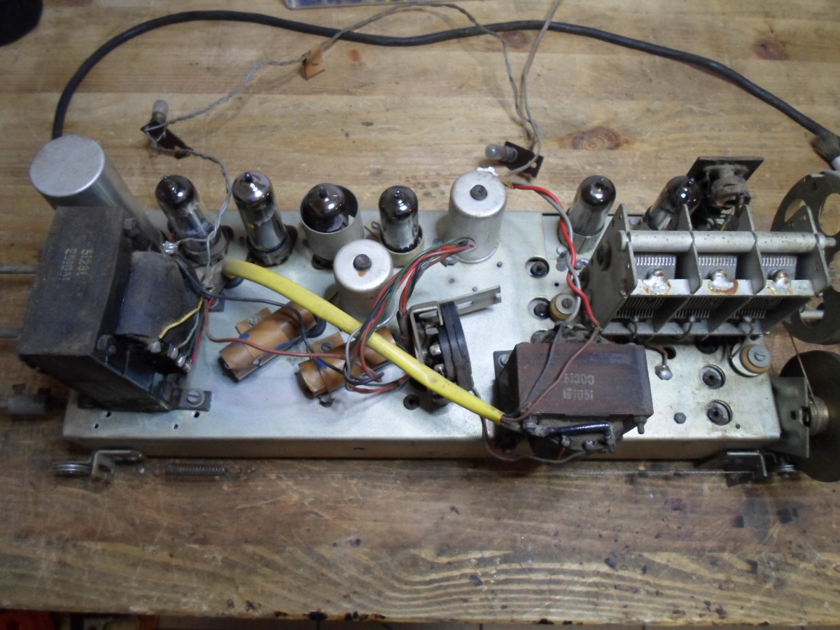

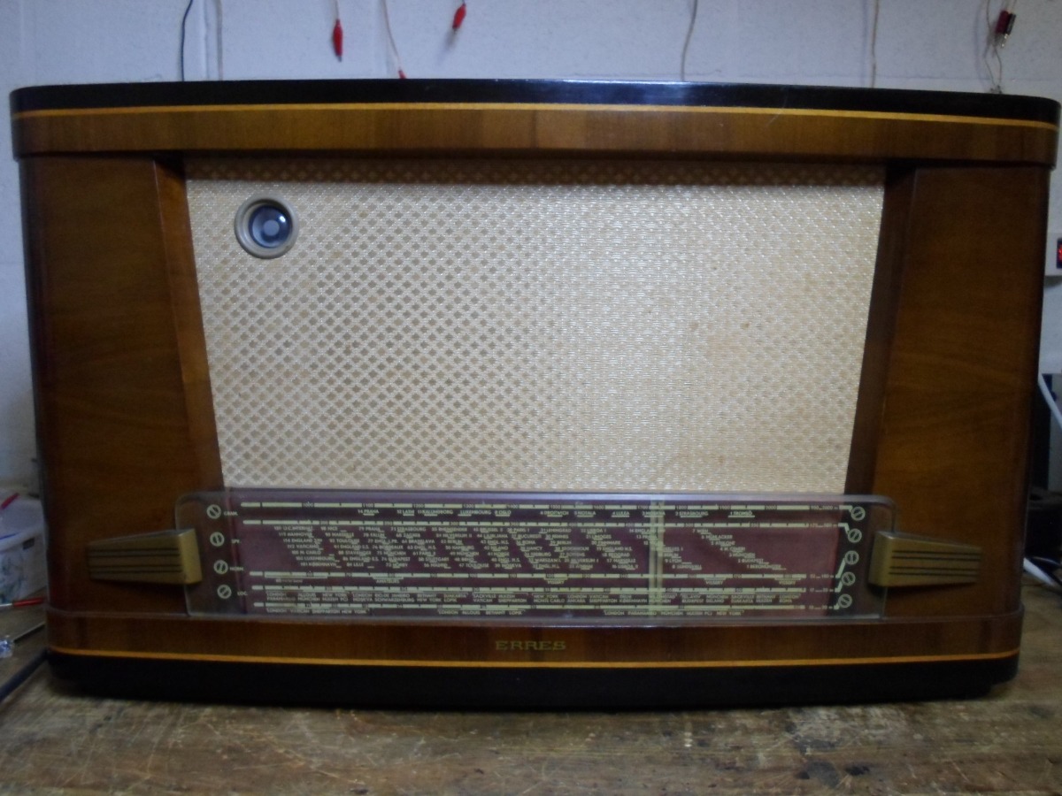

Hallo allemaal,

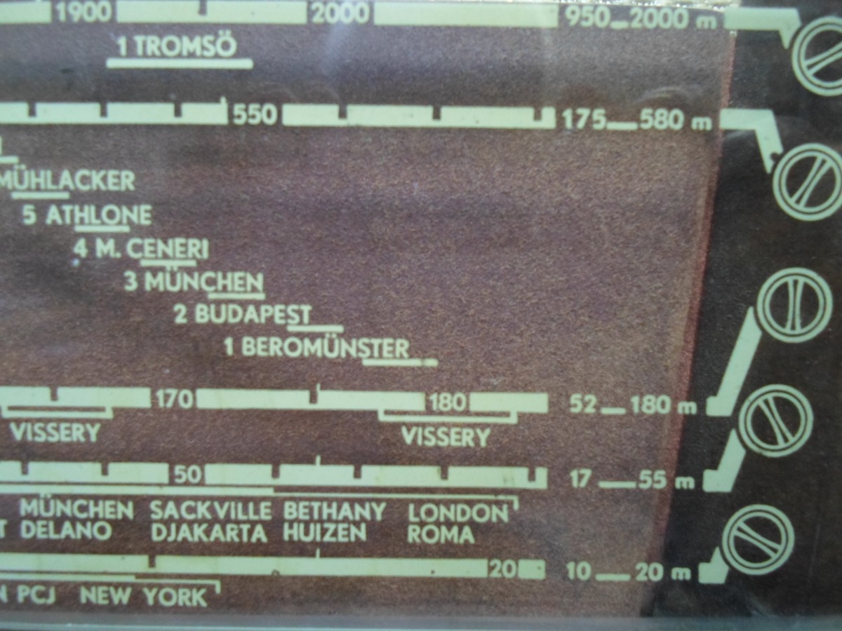

Zocht al lang een radio met een lange KG. Eindelijk vorige week gevonden op MP. De derde KG gaat van 52 naar 180 m en overlapt een beetje met de MG die bij 175m begint.
Opgehaald, fotos gemaakt en gelijk van een "lap" stof ontdaan aan de binnenkant.
Van alle kanten bekeken en geen gekke dingen gevonden, ik denk volledig origineel, daarover later. Lamp er aan en aangezet en het ding begint gelijk hard te brommen, Nou ja , mag wel na 65 jaar.
