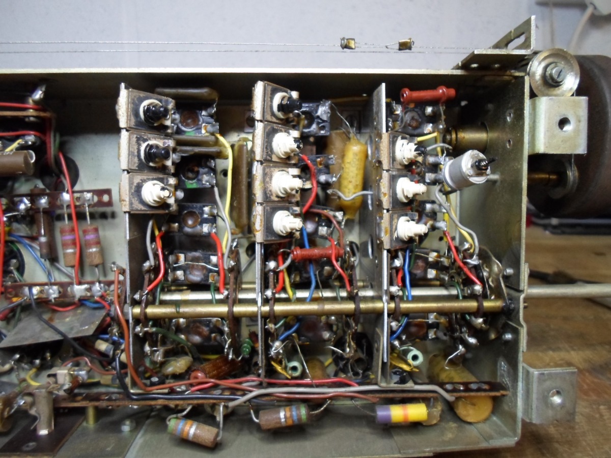

Die 2 gele condensatoren van hierboven zijn C16 en C17. C16 vervangen tussen massa en S5, is ok MG speelt. C17 van 40 nF vast gesoldeerd tussen massa en S15/19, waar ik denk dat hij zat omdat er soldeersel zat met geen andere verbindingen. Maar MG stopt er mee, dus maar weer losgemaakt!!!
Lijkt er op dat al die gele jongens er uit moeten.
Frans
Frans

Die met was/paraffine overdekte condensatoren zijn extreem slecht. Lekstroom van 1mA bij 90v (voor een 250v condensator) heb ik zelfs eens gemeten. Die kun je zelfs niet laten zitten in plekken waar een beetje lekstroom niet meteen voor problemen zorgt. Allemaal vervangen.
Die plastic Hunts condensatoren zijn ook papiercondensatoren en bij voorbaat verdacht. Ik heb er ooit een paar doorgemeten en ook die waren lek. Maar minder extreem dan de was-papiercondensatoren.
Vergeet het meten van capaciteit, je moet echt lekstroom meten bij minimaal de helft van de werkspanning. Koop bijvoorbeeld een 500v megger met slinger. Daar test ik alle condenstoren mee. Geeft (bij minder hard slingeren) ook een prima indicatie voor 250 en 400v condensatoren. Alle condensatoren die een DC weerstand hebben van minder dan 20Mohm gaan er uit als ik het toestel regelmatig wil gebruiken.
Om het in perspectief te zetten: Een kunststofcondensator zal honderden Mohms tot enkele Gohms lekweerstand hebben.

Oh, die Britse gele knollen zullen best hun waarde nog wel hebben maar ook enorm lekken. Meet eens met je multimeter op weerstand (Ohm), dan zal je schrikken. Ik weet niet meer wat die C's bij mij hadden, tussen de 10k en 1M ofzo. Da's simpelweg kapot.

hier de foto dan toch,
midden van de foto zitten twee gele condensatoren die aan de onderkant verbonden zijn en aan massa liggen de bovenste zit aan de LG spoel verbonden en de onderste ligt los. is me nog niet duidelijk waar die vastgemaakt dient te worden.
oook al luister ik zelden naar de LG wil het toch well werkend hebben Toch
