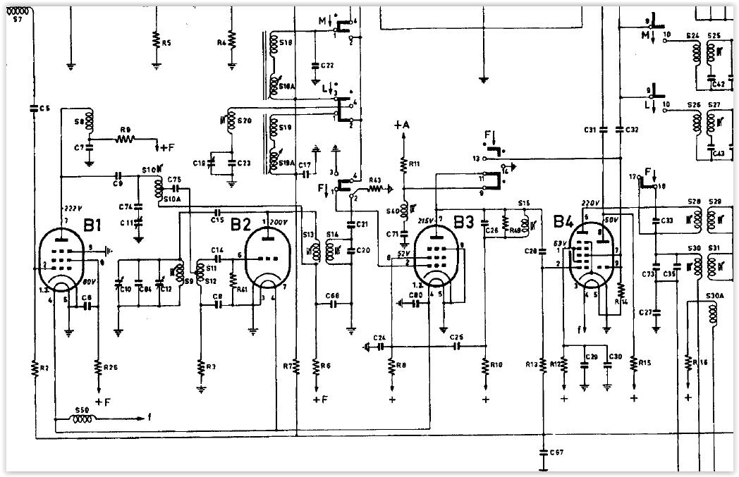

Beste forum leden. Ik ben al een tijdje bezig met een BX740A. Ondertussen is er al behoorlijk wat aan gedaan en speelt de radio goed. Wat opvalt is dat alle spanning boven de waardes zijn, zoals op het schema staat aangegeven. Ongeveer 15 - 20%. De spanning die uit de trafo komt is 2 x 358 volt tov de midden aftakking.
Er zitten nieuwe EZ80 buizen in. Een heel opvallende spanningsafwijking is bij buis B1 EF80. Hier staat aangegeven 80 volt op pin 8. In mijn radio meet ik hier 237 volt.
Is dit een fout op het schema of toch nog iets mis in de radio, en wat zou er aan de hand kunnen zijn . Hij speelt goed.
