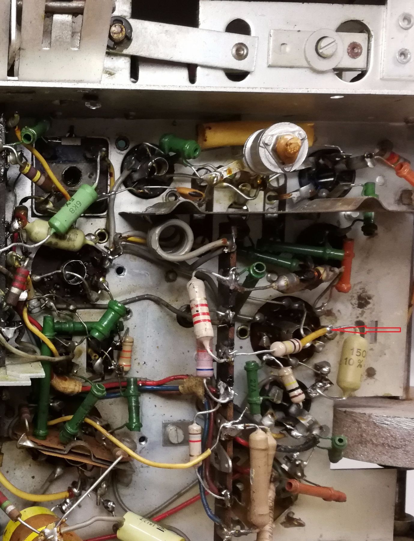

Tjerk,
De buiscondensator was gebroken. Ik had niets anders dan polyester. Ik zal snuffelen of ik een 10nF keramische kan vinden.
Overigens is de ontvangst op de MG en FM goed, EM buis sluit bijna.
30 nov 2017 21:20 #69804
Beantwoord door PE9ZZ in topic Philips BX740A
Waarom is C6 vervangen door een mosterd-C?!? Die moet 100 MHz ontkoppelen, daar is een mosterd-C helemaal niet voor bedoeld. Goeie kans dat de EF80 staat te oscilleren. Het originele buis-C'tje deed het ongetwijfeld gewoon prima. Die gaan nooit stuk. R26 is waarschijnlijk gewoon goed (100k).
Ontvangt-ie wel wat?

Rene,
Dank voor je antwoord. Wisseling van de EF80 maakt geen verschil, zit nu een verse in. Radio staat op 245 volt.
De netspanning is 230 volt, heb geen variac en mijn meter is een Amprobe 38XR.

Beantwoord door Rene Daemen in topic Philips BX740A
Al eens de ef80 omgewisseld met een ander exemplaar
Kan een rotte buis zijn
Geen verkeerde waarde weerstand gebruikt.
Dat de spanningen hoger kan het lichtnet hoger is als 220 volt zet he toestel bij meten
Op een variac die precies op 220 staat dan meten
En digitale meter geef meer aan als een analoge meter
Vaak staat het type meter er bij het schema.
