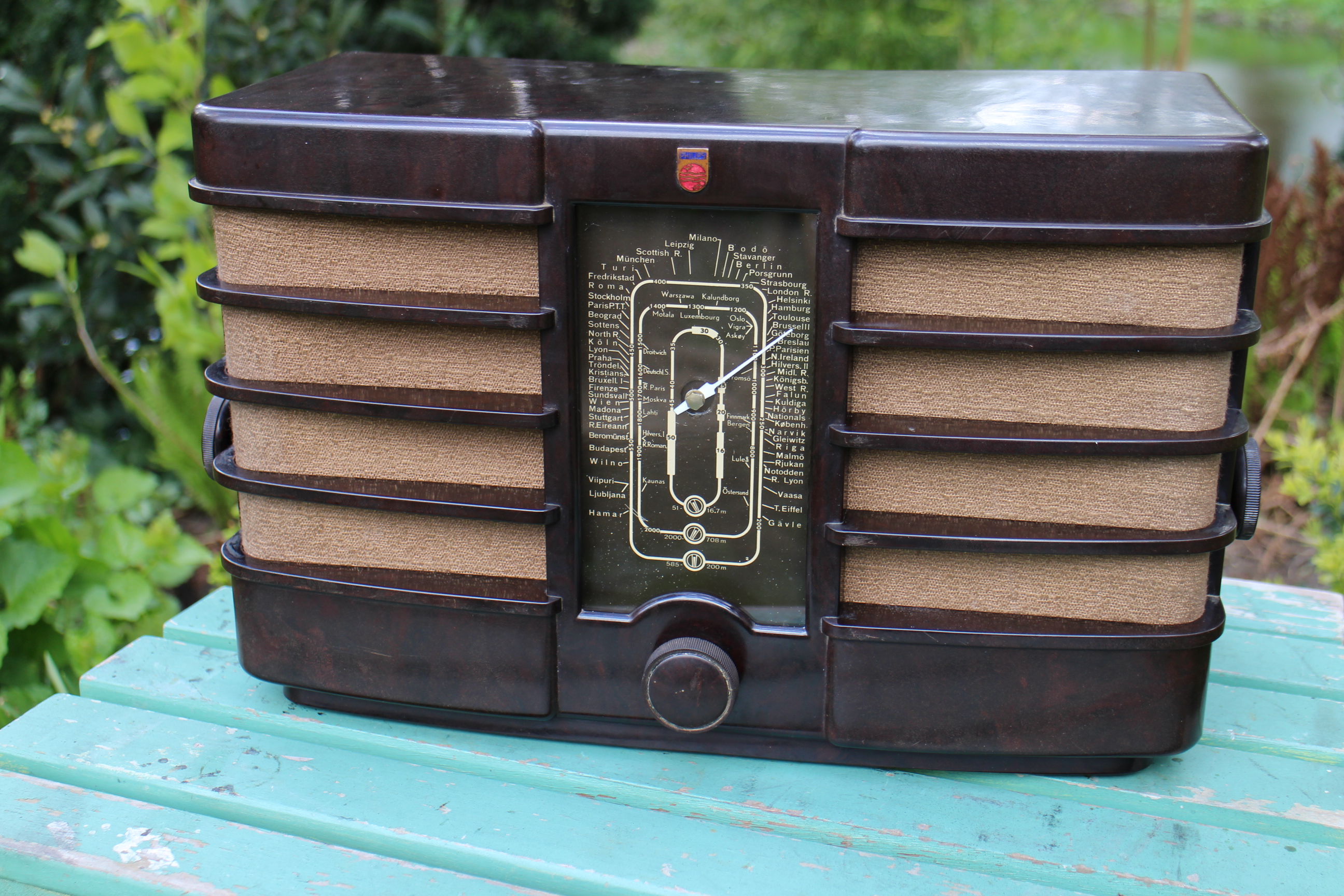

Huub,
Dat is het dessin van 78 jaar geleden, Mooi en bijzonder.
En de verticale montage, die pas veel later bij TV's werd
toegepast, was ook bijzonder.
Al met al een bijzondere radio, die Hans in zijn volle
glorie heeft doen herleven.
Kostte 3 maanden, van de straat af zijn, maar nu heeft
Hans daar ook een heel bijzondere en mooie radio voor terug.
Cees.

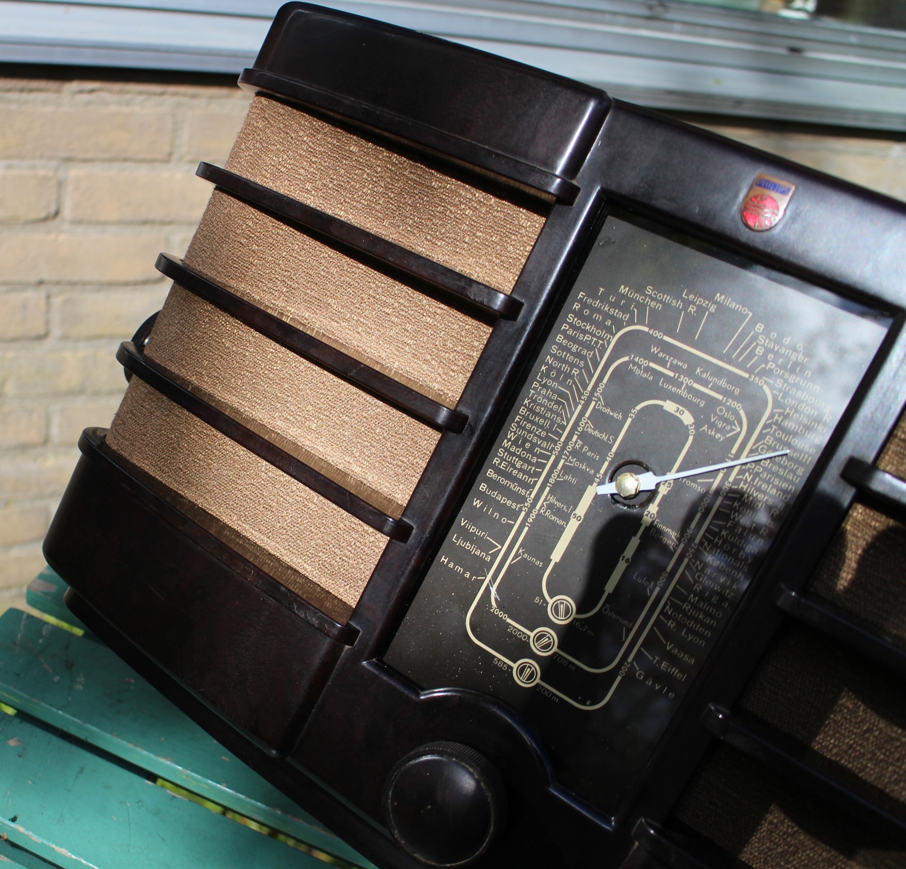

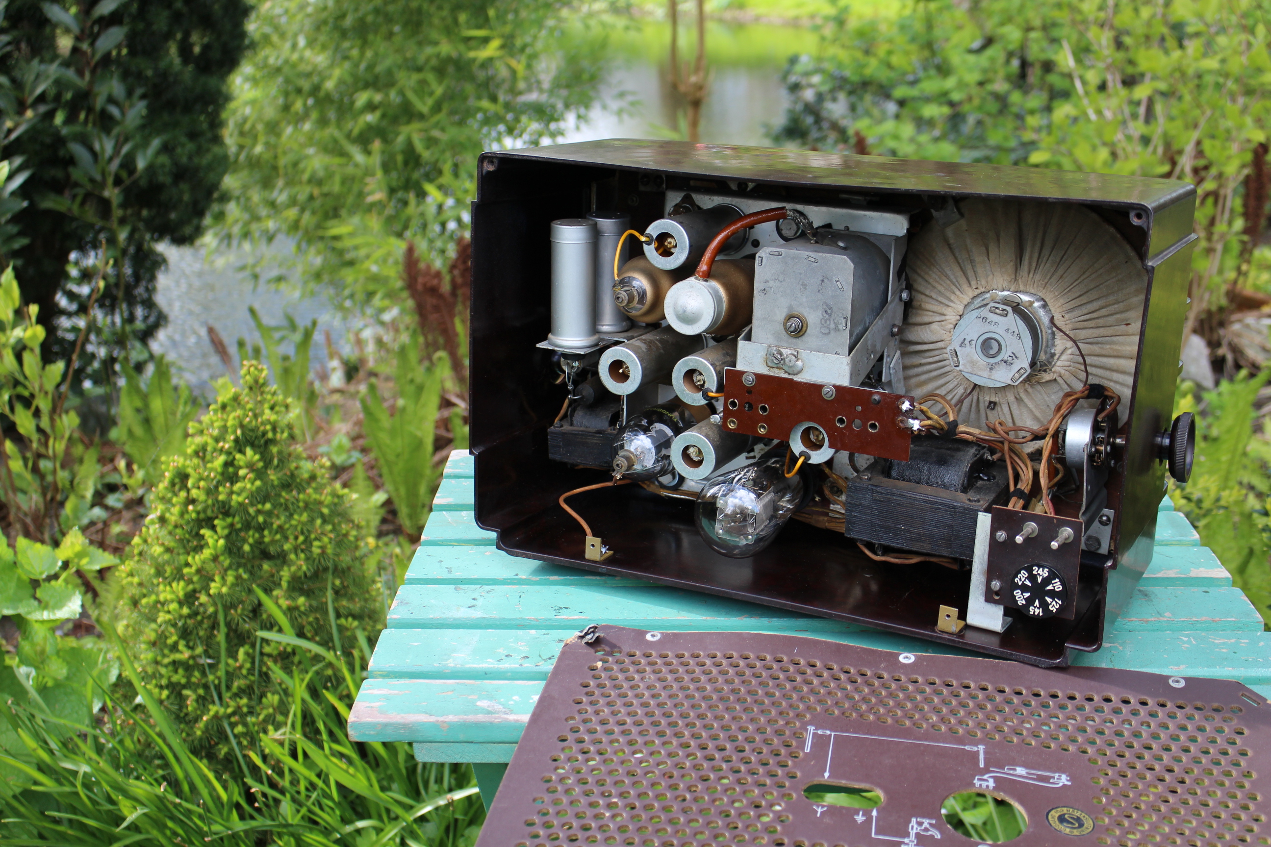

Eindelijk is de radio helemaal klaar. Ik ben er er ongeveer 3 maanden mee bezig geweest (niet aan een stuk natuurlijk) maar nooit eerder heb ik zoveel werk aan een oude radio gehad als deze.

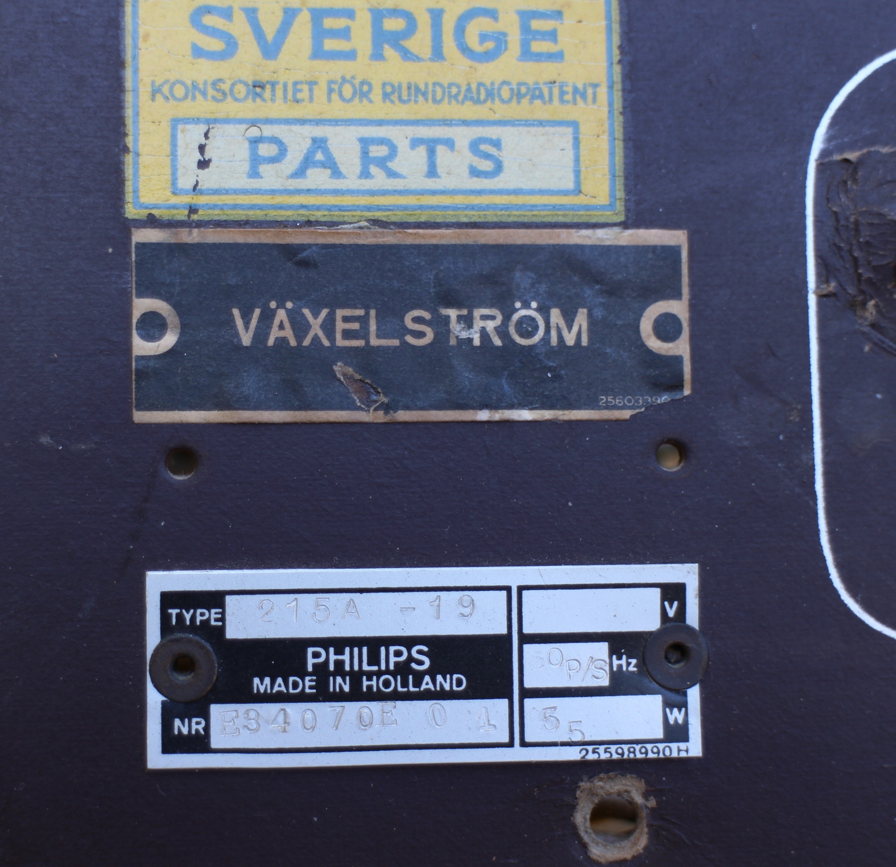

Als ik van tevoren had geweten dat er zoveel aan moest gebeuren was ik er misschien niet aan begonnen, maar achteraf ben ik blij dat ik het wel heb gedaan. Dit Philips model uit 1938 kom je niet dagelijks tegen omdat de radio niet voor de vaderlandse markt werd gemaakt maar voor export naar o.a. Frankrijk, Groot Brittannië, Duitsland, Zweden. Mijn toestel is in Eindhoven gemaakt voor de verkoop in Zweden.
Nu het chassis weer in de kast zit zie je dat het chassis niet zoals gewoonlijk, maar verticaal tegen de luidsprekerplank gemonteerd is.
Het luidsprekerdoek komt bij BD&Co vandaan, maar omdat ik niet helemaal tevreden was over de kleur heb ik het doek, nadat het op de luidsprekerplank was gelijmd, twee keer met spuitlak in de kleur Antiek Gold geneveld, wat een heel bijzonder effect geeft.
Tot slot het eindresultaat..... alleen moet het creme biesje op de afstemknop nog worden ingevuld en en een van de leren riempjes van de achterwand worden nagemaakt. En dan is de radio na 3 maanden eindelijk weer zoals hij 78 jaar geleden was.
Met vriendelijke groet, Hans

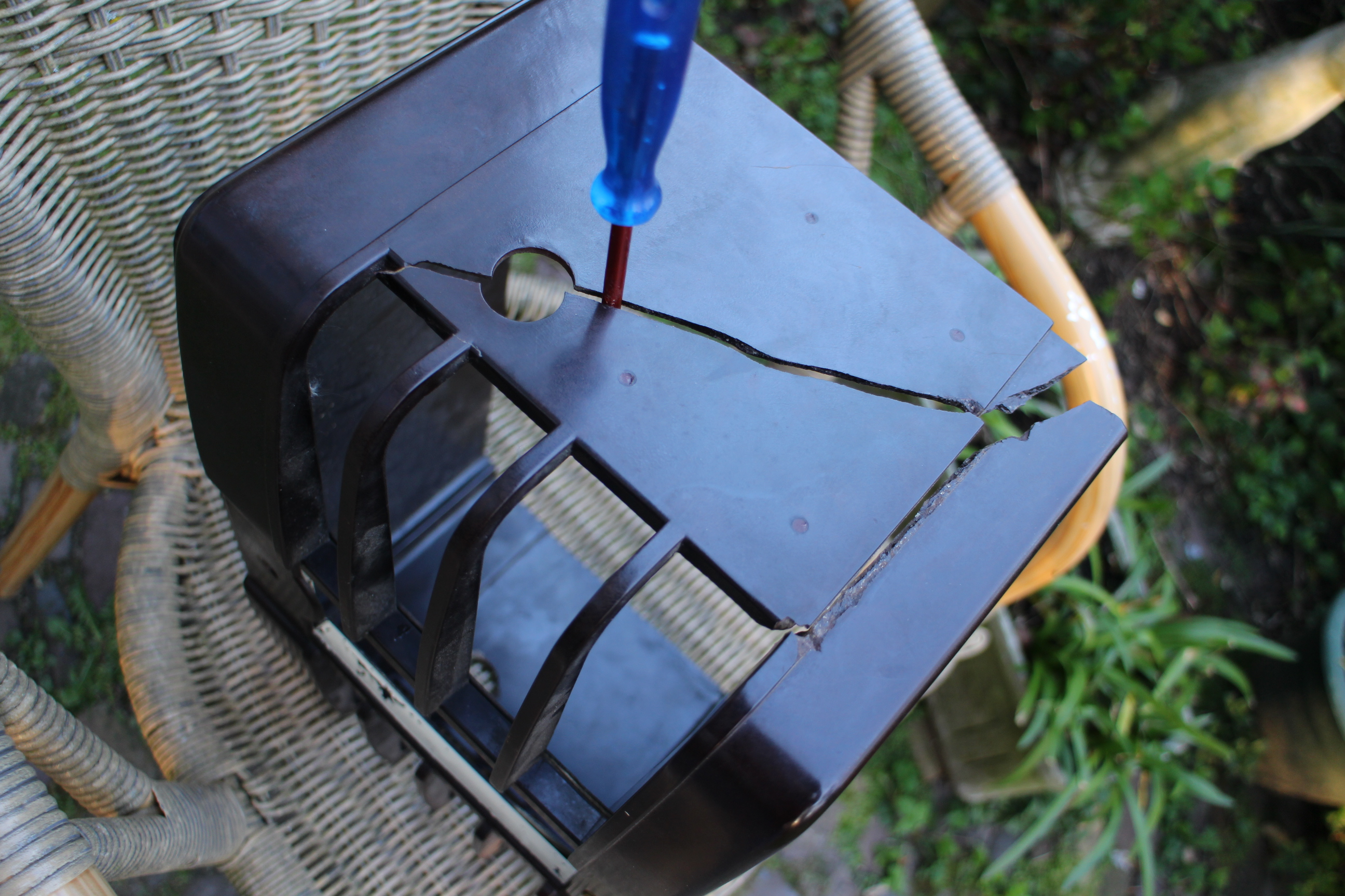

En verder ga ik de op diverse plekken gescheurde kast repareren met 2-componentenlijm en wordt jouw kast daarna gewoon weer hartstikke mooi Daan. Net zo mooi als we ooit eens met jouw Philips 521A hebben gedaan.
