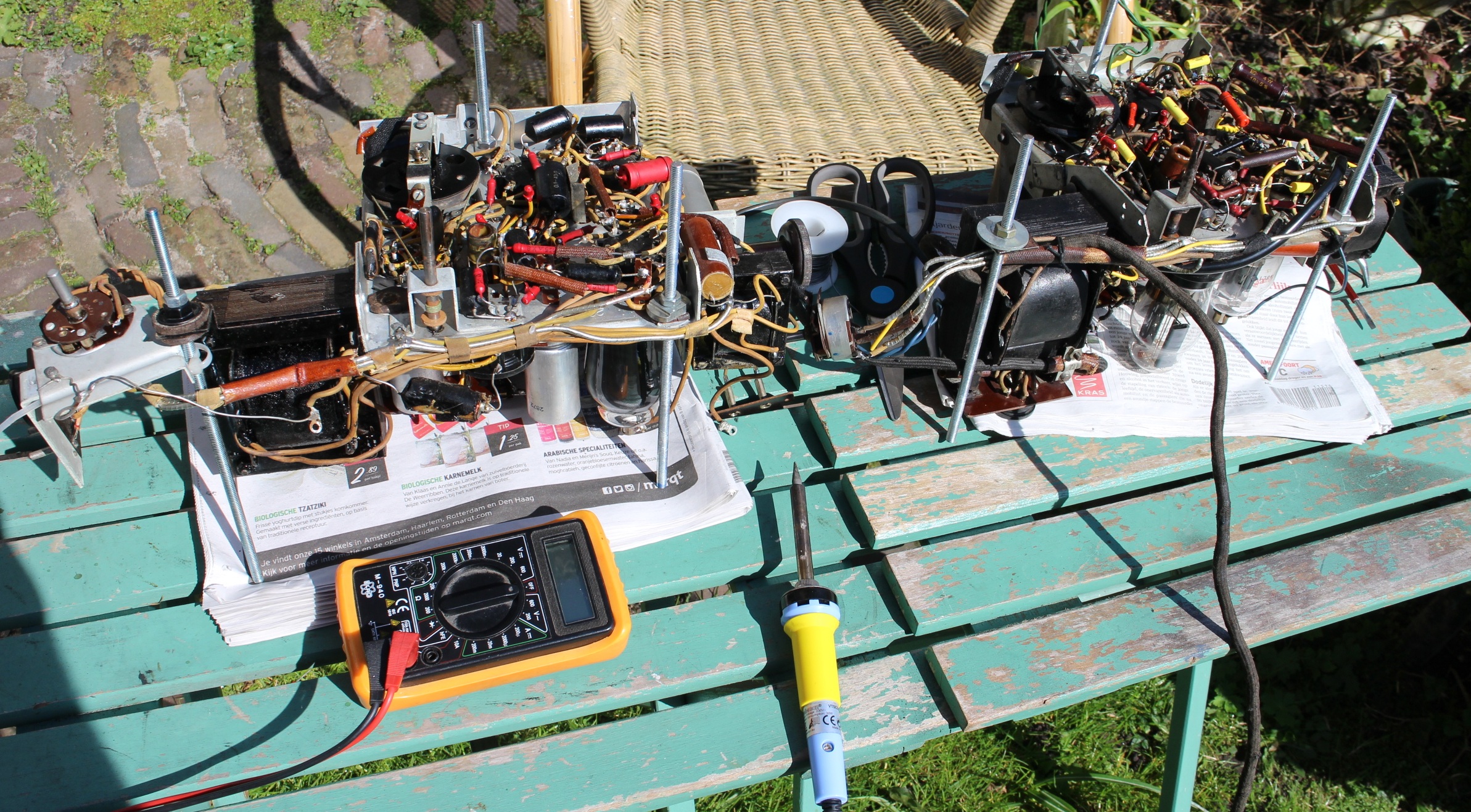

Cees, de roestoplosser van HG werkt idd perfect. Wat ook goed gaat is snel-ontkalker van bijvoorbeeld Dubro. Met de 215A radio ben ik nog niet dichter bij de oplossing gekomen. Daarom heb ik de afgelopen NVHR beurs in Driebergen een 215A met een slechte kast, maar met een erg mooi chassis over kunnen nemen van Maarten Gudde.
Na het vervangen van een van de voedingdselco's en de AZ1 gelijkrichtbuis speelde dat chassis prima. De AZ1 maakte namelijk volle sluiting en gelukkig was ik er op tijd bij, want anders had het een voedingstrafo gekost.....
Het mooie van het spelende chassis in oorspronkelijke staat is dat ik nu de beide radio's met elkaar kan vergelijken:
Alleen kwam er dit weekend niet veel van door andere noodzakelijke bezigheden. Dus binnenkort meer.
Groeten, Hans

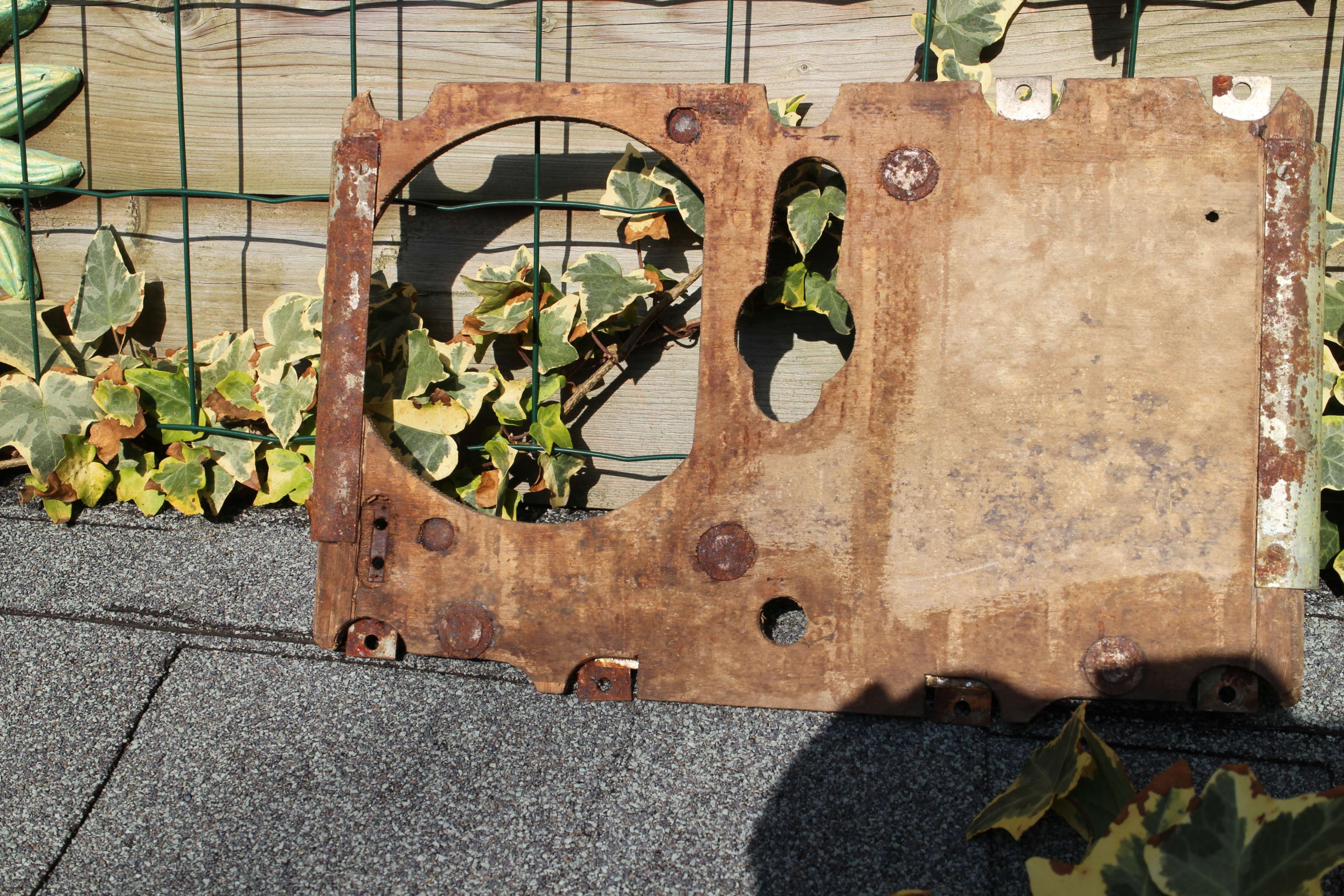

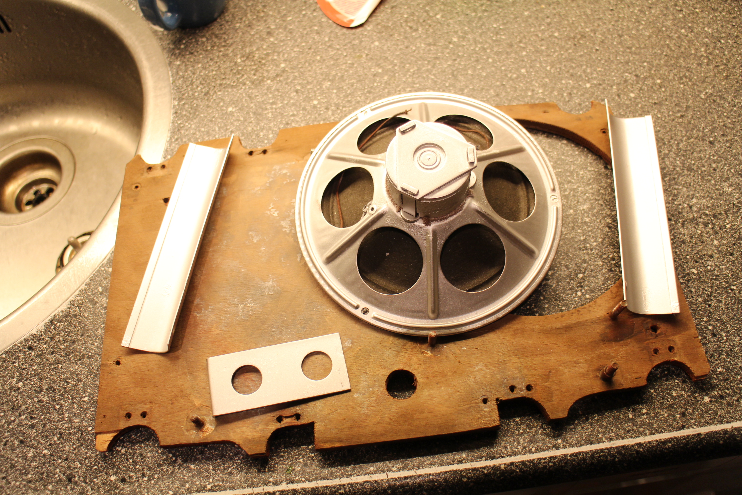

En zo kom je steeds meer te weten over deze Philips die nooit in Nederland is geleverd, maar in veel gevallen wel in Endhoven is gebouwd voor export naar Europa. Bij deze alvast wat foto's over het herstel van de frontplank en en het ontroesten van de vele ijzeren onderdelen aan de radio en van de luidspreker. Sommige onderdelen waren namelijk wel door roest aangetast.
En ziet het er nu zo uit na stralen en spuiten :
Morgen meer, wordt vervolgd, groeten Hans
