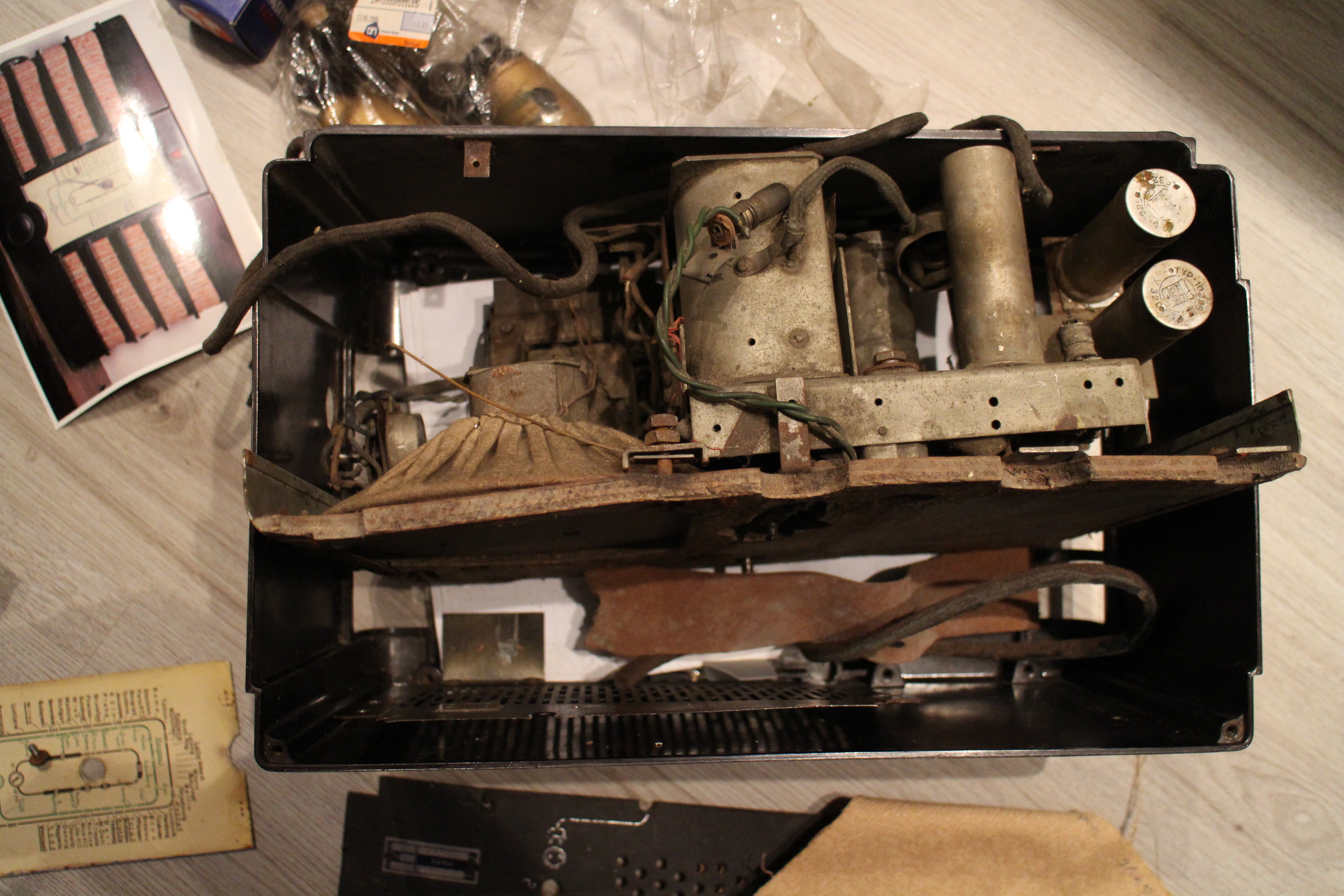

Het chassis is inmiddels grondig schoongemaakt en zijn teercondensators en elco's vernieuwd. Natuurlijk is de radio dan niet meer in oorspronkelijke staat, maar in ieder geval wel weer bruikbaar.
Nu alleen nog de golflengte schakelaars reinigen en een mooi luidsprekerdoekje uitzoeken bij BD & Co.
Daarna zal ik een wat uitgebreider verslag schrijven over deze bijzondere radio die niet in Nederland werd verkocht maar wel gebouwd in Eindhoven, bestemd voor export naar o.a. Frankrijk, Duitsland en Zweden.
Op de volgende foto is de 215A radio te zien zoals ik hem kreeg:

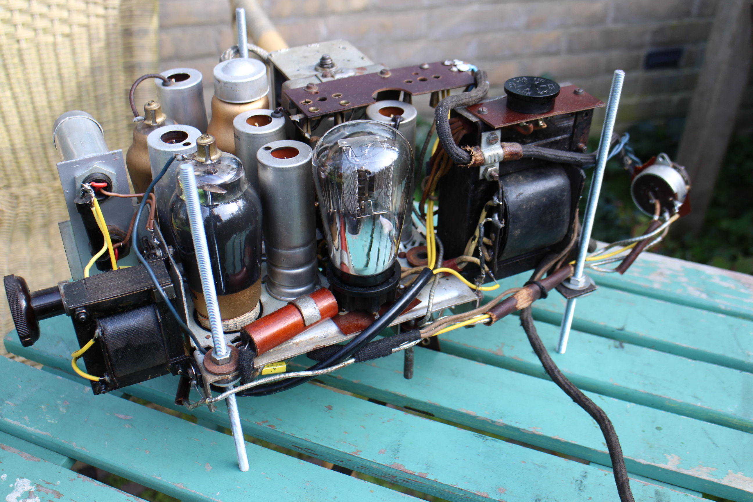

En nu heb ik genoeg geklaagd en ga ik verder met de Philips 215A uit 1938 die ik na 6 weken nog steeds niet aan het spelen krijg. Maar sinds de laatste NVHR-dag beschik ik over een echte 2-kanaals scoop dus wie weet komt het ooit nog goed met de oude radio. Op de foto zie je tevens hoe je met eenvoudige middelen een degelijke montagesteun kunt maken van M6 draadeinden van de Gamma, zodat de onderdelen en de buizen niet beschadigen bij het op zijn kop plaatsen van het chassis tijdens de reparatieklus.
Groeten, Hans
