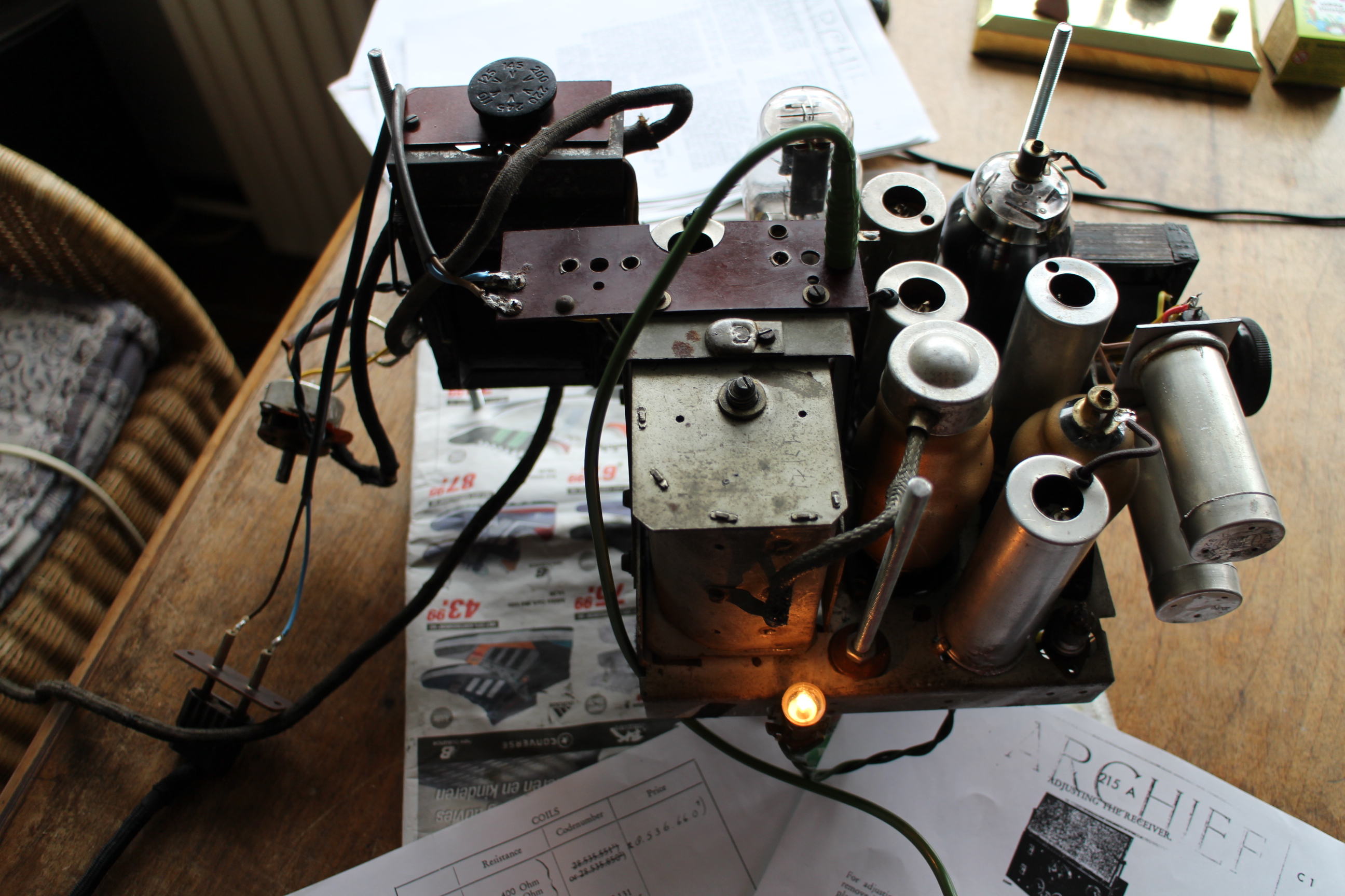

18 apr 2016 16:59 - 18 apr 2016 17:10 #60362
Beantwoord door Johannes in topic in de wandelgangen
Dag Cees,
Ik vermoed dat deze universeelmeter (merk Elro) bij heel veel winkels zoals Aldi is verkocht. Het valt mij op dat je met zo'n spotgoedkope meter bijna net zoveel kunt doen als mijn Fluke die het veelvoud heeft gekost, maar die wat meer mogelijkheden heeft zoals o.a. een groter meetbereik en de mogelijkheid om capaciteit te meten.
De aanschaf van het tweede goed werkende chassis heeft al vrij snel zijn voordeel opgeleverd, want na enig speurwerk bleken er bij de radio waar ik sinds februari mee bezig ben, draden te zijn verwisseld aan de MF trafo die eerder al eens uit elkaar geweest is.
En inmiddels speelt de radio weer, maar nog niet optimaal, omdat er aan alle 7 afregel-trimmers is gedraaid en ik zonder de juiste apparatuur deze trimmers alleen op het gehoor volgens de in de service documentatie beschreven volgorde heb moeten instellen.
En daarom ga ik met het prima spelende, nog originele tweede chassis verder. Dat chassis komt in de mooie kast van de andere 215A die ik al had. En de andere (gescheurde ) kast ga ik weer netjes herstellen. En dan heb ik inderdaad twee van deze toestellen en dat is mij te veel van het goede. Maar voor de tweede 215A radio heb ik al een mooie bestemming:
Die is voor Daan2810, het jongste NVHR lid van de vereniging. Op die manier draag ik er hopelijk aan bij dat de NVHR niet vergrijst en een keer ophoudt te bestaan. En een blij gezicht te zien geeft tenslotte ook de nodige voldoening
Groeten, Hans
Groeten, Hans

18 apr 2016 00:58 - 18 apr 2016 00:59 #60340
Beantwoord door Cees in topic in de wandelgangen
@ Johannes,
Mooi zo'n goed werkend chassis er bij, zo dat je ze met elkaar
kunt vergelijken, naast elkaar.
Straks heb je ze beide goed en als je dan de lelijke kast nog
mooi kunt krijgen, dan heb je er twee.
Succes, Cees.
