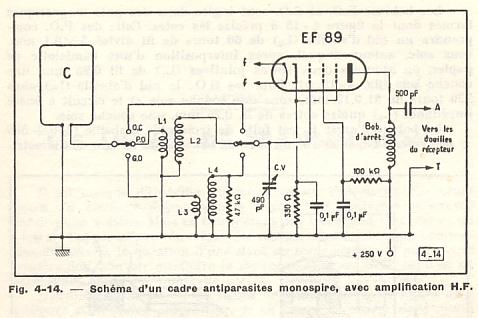

Deze antennes worden vanuit de radio zelf gevoed.
Beetje radioman weet dat.
Ontwerp is zo standaard en wordt legio toegepast.
Zoek anders even op ITAX
Vind je meer info.

Het staat toch duidelijk op het plaatje welke spanningen er nodig zijn.
En: Hoe moeilijk kan het zijn om aan de hand van het buizenboek het schema op te tekenen? Gewoon een H.F. trapje achter een afgestemde antenne.
Er zit zowiezo geen voedingstransformator in, dus het kan nooit direct uit het net gevoed worden.

NEE!!!!!! Die stekker mag NIET in het stopcontact! Kan trouwens ook helemaal niet want er zit een extra pikkie tussen de twee pinnen. Die gaat dus naar je radio voor de voeding. Hij heeft 250 VDC en 6.3 VAC nodig (van de radio). Het schema zal niet helemaal identiek zijn het dat van hierboven (Amerikaanse buis, 6AQ5 ofzo? Kan 't niet goed zien) maar er veel op lijken.

Die stekker zou ik niet in het stopcontact steken want dan gaat er zeker iets mis. Op de forum site
retro-forum.com/viewtopic.php?f=1&t=235434
staat het e.e.a. plus het schema. Groet en succes, Ben
