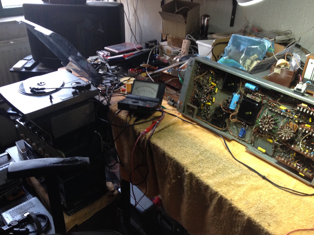

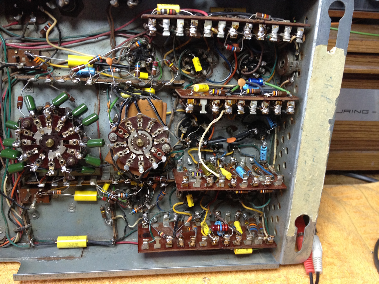

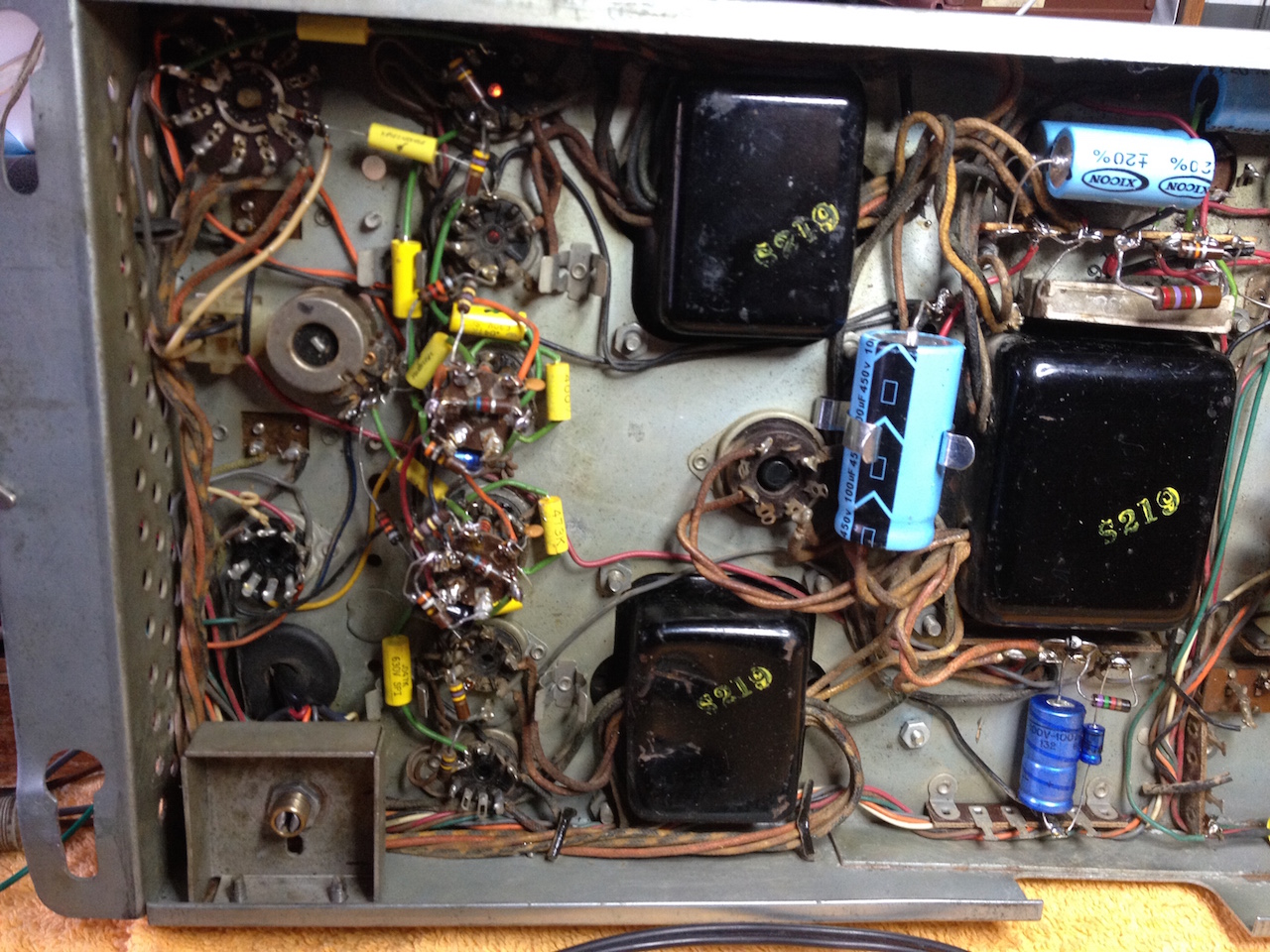

Ondertussen is de versterker getest. Daarbij zijn geen rare dingen tevoorschijn gekomen.
Wel was een flinke ruis hoorbaar, afkomstig van de MD voorversterker, uitgerust met germanium transistors.
Dat die na ongeveer 55 jaar problemen gaan geven lijkt niet onlogisch.
Gelukkig zaten er in het pakket dat de eigenaar heeft gebruikt voor de revisie ook vier nieuwe transistors. Helaas was het typenummer er af geschuurd, kennelijk om te voorkomen dat iemand die transistors los elders ging bestellen.
Hoe dan ook , na vervanging was de versterker muisstil.
De geluidskwaliteit was ook meteen merkbaar beter. Ik denk doordat de versterking van de nieuwe transistors hoger is dan de oude.
De buizen gaven geen problemen, er zat in elk geval nog genoeg pit in.
Dit zijn lastige versterkers om te reviseren. De versterker bestaat in feite uit twee monoversterkers met een groot aantal trappen.
De fasedraaiers zijn opgebouwd m.b.v. een draadsteun die op de buisvoet gemonteerd is. Er treedt dat behoorlijk wat warmtestuwing op doordat ook de eindbuizen in de buurt zitten. Standaard vervang ik altijd de anode- en kathodeweerstanden van de fasedraaier. Ik meet ze niet eens meer door, ze zijn toch altijd verlopen.
Tenslotte nog wat plaatjes.

Henk,
Gewoon bij Gamma gehaald. Je hebt ze inderdaad in alle maten. Het leuke is dat ze iets verhoogd zitten. Onder de elco kun je nog wat draden doorvoeren. Voor het mooi kun je de "bekken" nog met krimpkous bekleden.
Het grappige is dat door de fabrikanten dezelfde soort klemmen voor grote elco's en condensatoren in gebruik zijn.
Ondertussen zijn de laatste bordjes klaar. Ik ga morgen testen. Dan valt het niet zo op dat de stroom uitvalt
En nu maar hopen dat de buizen nog goed zijn.
