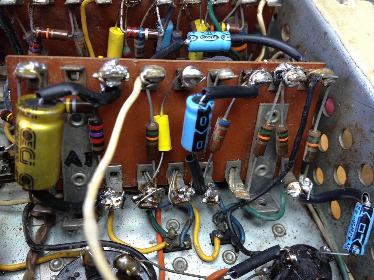

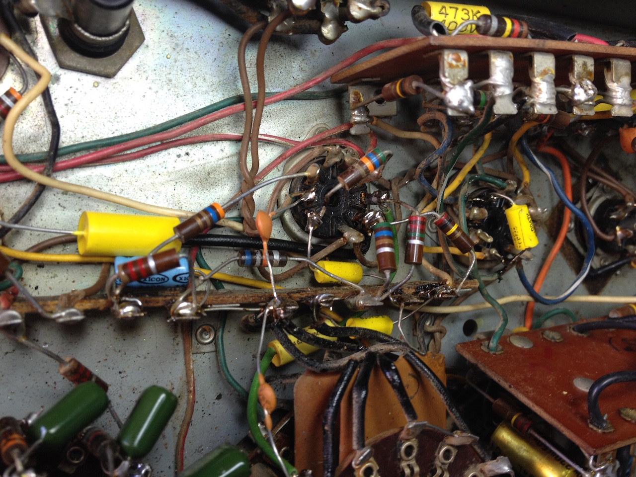

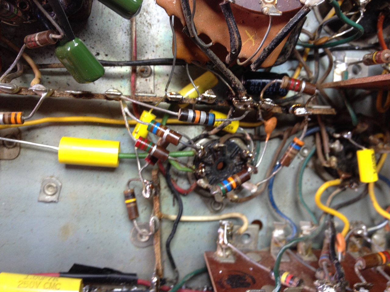

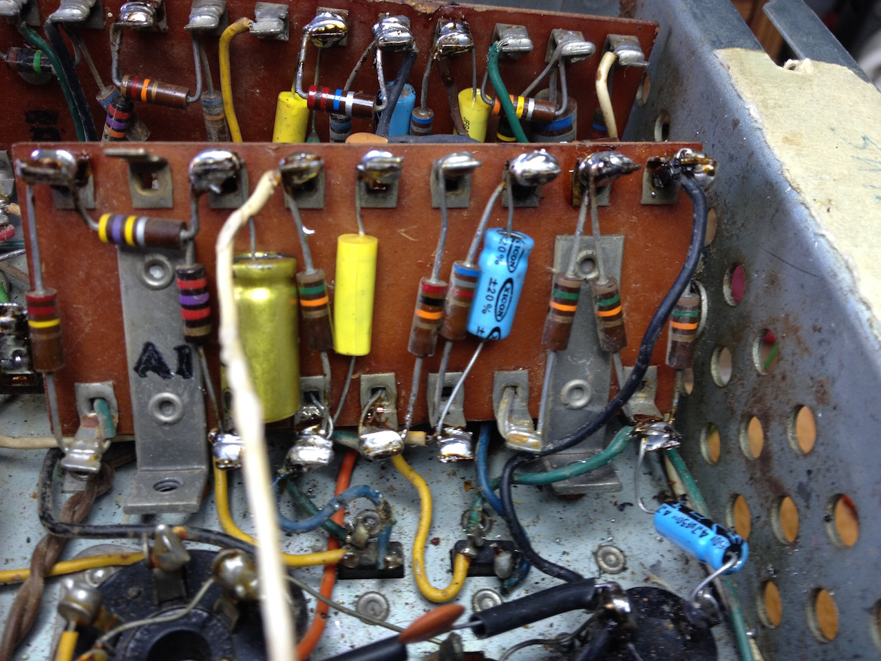

En die bordjes zien er dan zo uit:
Commentaar overbodig lijkt me.
Na enig gevroed ziet het er alweer beter uit. De draden van de oude componenten lagen gewoon los in de lassen en kon je er zo uitvissen met een pincet. Was kennelijk te veel moeite.
De las rechtsboven is ook nog even opnieuw gesoldeerd.

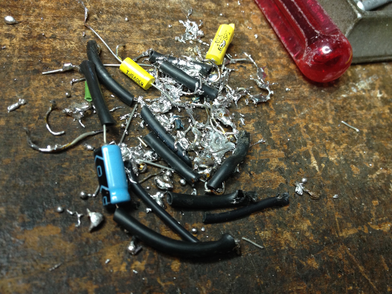

En de tin die ik eruit gehaald heb voor dit ene bordje:
Het huidige soldeer mengt zich een beetje slecht met het toen gebruikte soldeer. Het bruine vloeimiddel dat in het oude soldeer zat zorgt dat de lassen er wat bruinig uitzien. In feite moet alles eerst voor het solderen goed schoongemaakt worden.
Ik probeer de lassen altijd zo veel mogelijk vrij van tin te maken.

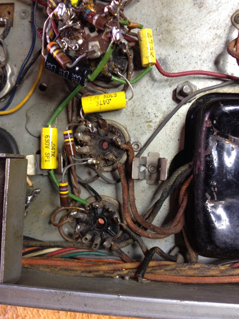

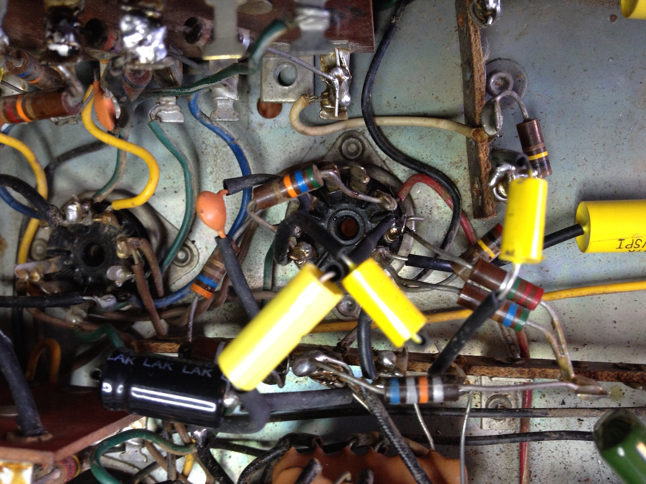

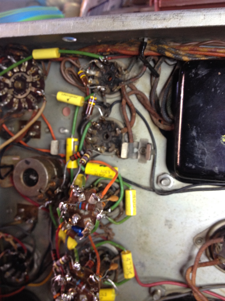

Ondertussen is het eerste deel gereed. Is heel wat werk, de vervangende componenten weer lospeuteren, fatsoeneren, lassen zo goed mogelijk ontdoen van de oude tin enzovoort.
Eerst maar even weer twee plaatjes hoe het was:
Dit ziet er nu zo uit:
Toen kwamen de eindversterkers aan de beurt:

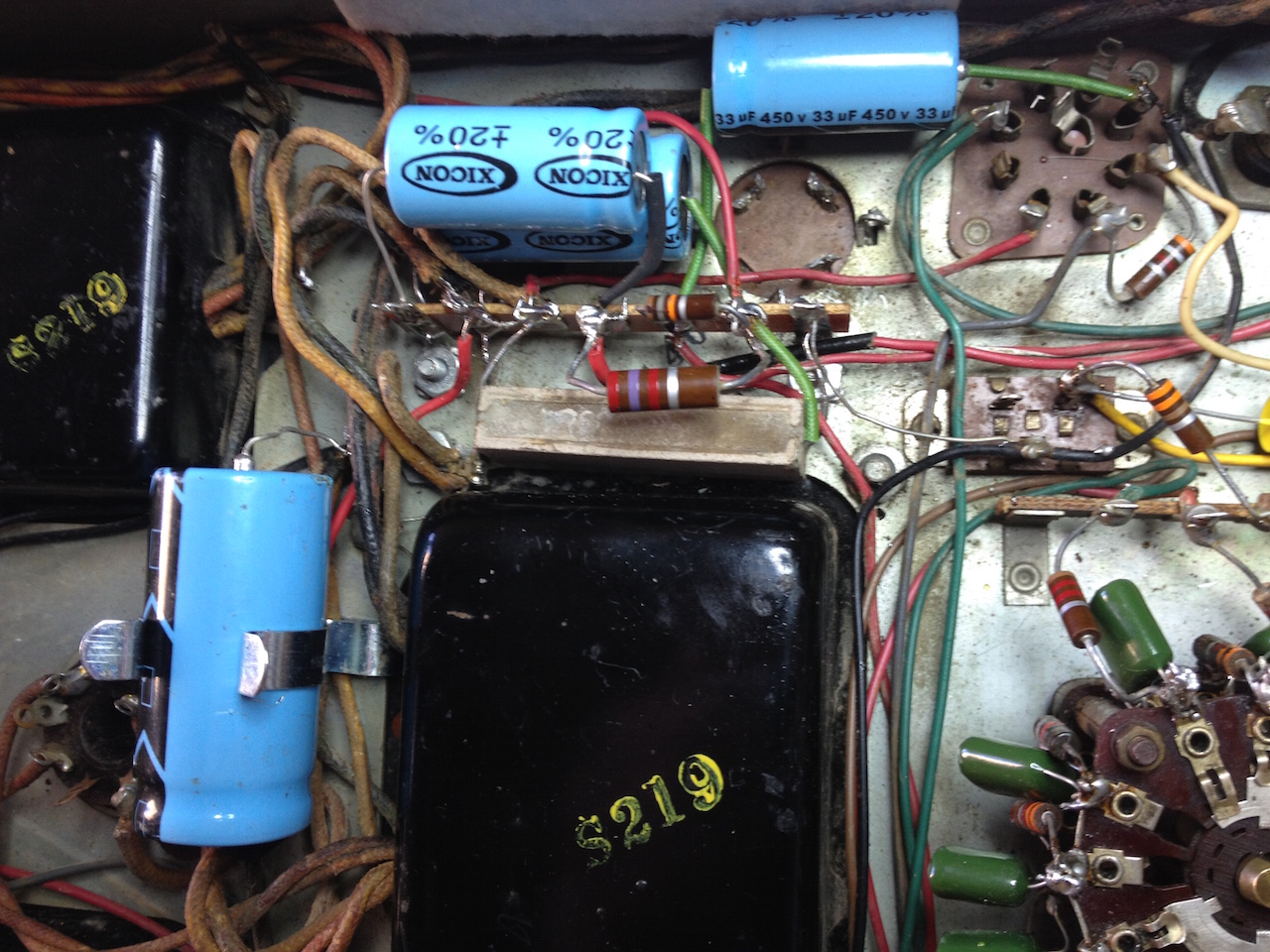

En dan de voeding, de kleinere elco's met weerstanden zijn nu op een draadsteun gemonteerd, wat een nette en stabiele montage mogelijk maakt.
Probleem leek nog de grote elco, maar na enig peinzen bood een gereedschapsklem uitkomst, die een stevige montage mogelijk maakte.
Nu nog de rechtopstaande montagebordjes en dan kan er getest worden.
