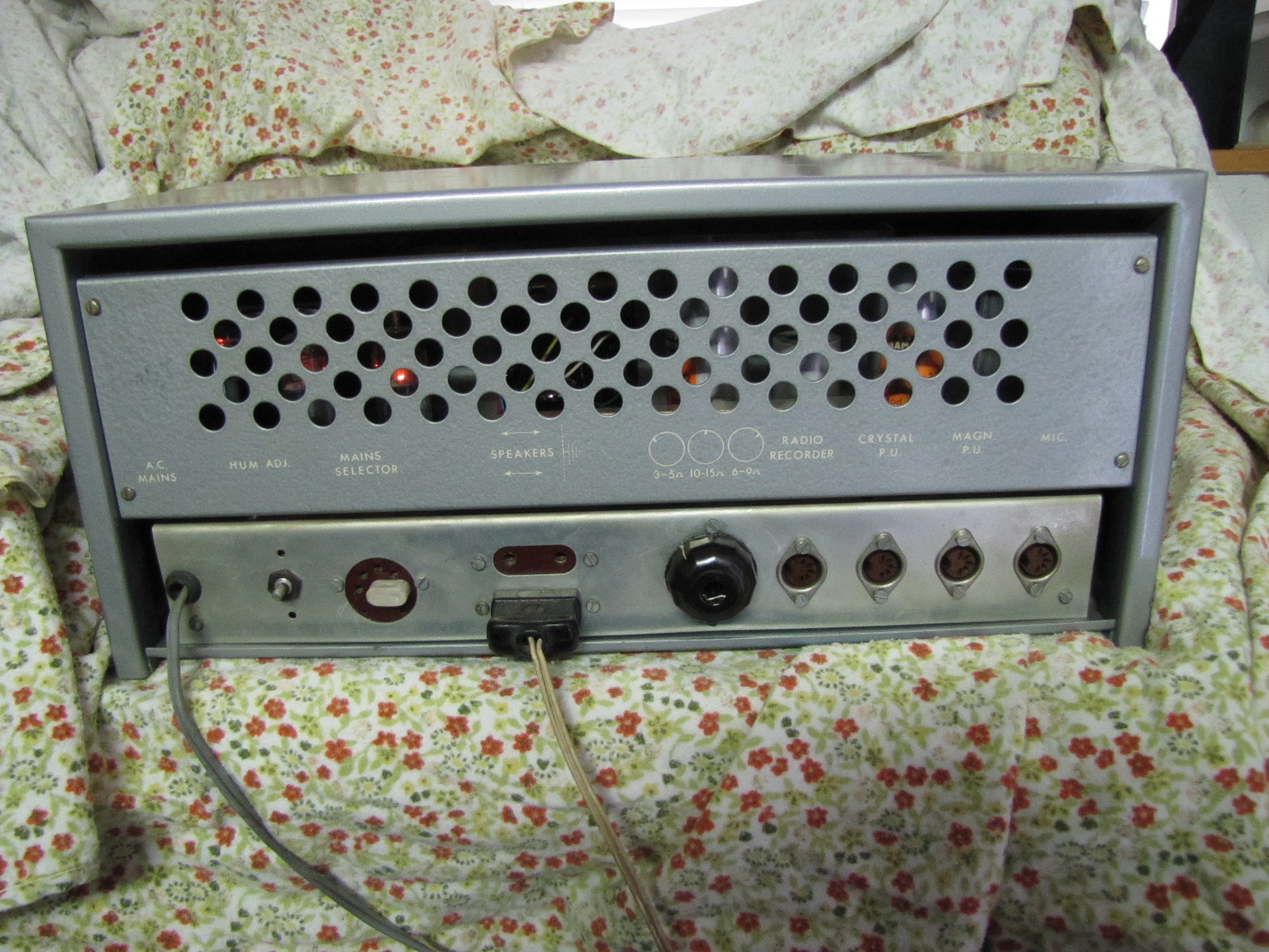

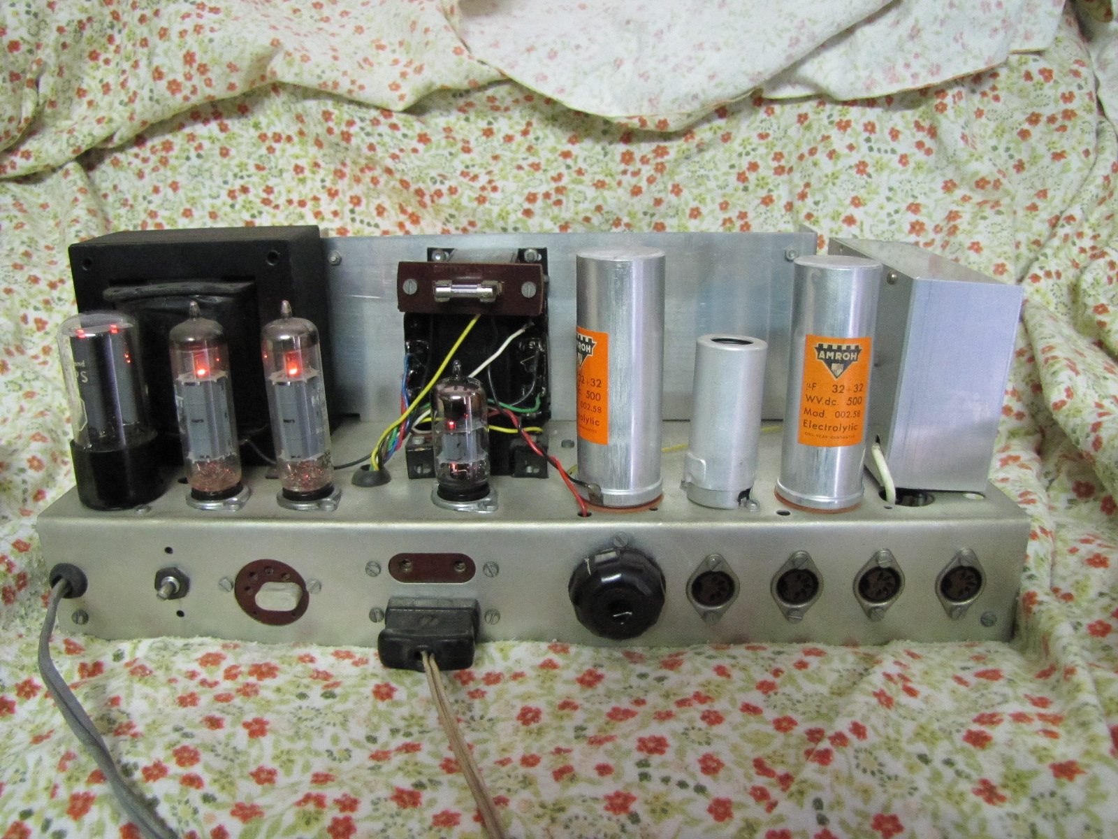

Dit lijkt de gebouwde uitvoering, zoals die destijds ook geleverd kon worden. Deze heeft ook een plug achterop die je kunt omsteken voor verschillende luidspreker impedanties.
Ook de aanduidingen op de achterplaat kunnen duiden op een fabrieksmatige bouw.
Dat de trafo's zwart gespoten zijn, kan ook fabrieksmatig gebeurd zijn. Ik heb meerdere versterkers gezien van Amroh die gebouwd geleverd zijn. Daarvan waren ook de trafo's gespoten en misten ook de bekende oranje etiketten.
Het front is ook afwijkend qua kleurstelling t.o.v. de zelfbouw uitvoering.
Mooie versterker!
Alleen één ding: Ik zie een gewone netsteker als luidsprekersteker. Doe dit nooit! Er komt een moment dat je je vergist en dat je hem in een stopcontact steekt. Er zijn mij meerdere gevallen bekend dat dit gebeurd is. Gewoon banaanstekers gebruiken.

Dag andere Bert,
Zijn de P141 en de U73 zwart gespoten? het bekende Amroh-oranje vind ik niet meer terug !
Dit Fidelio-ontwerp heb ik meermalen gebouwd voor anderen; dit was voor díe tijd (en misschien nog) een perfect ontworpen versterker, als je tenminste alles "volgens de regels" opbouwt, zoals afscherming, aardpunten e.d.

De 2 Papier condensators en een elco van 2x32uF Cees
