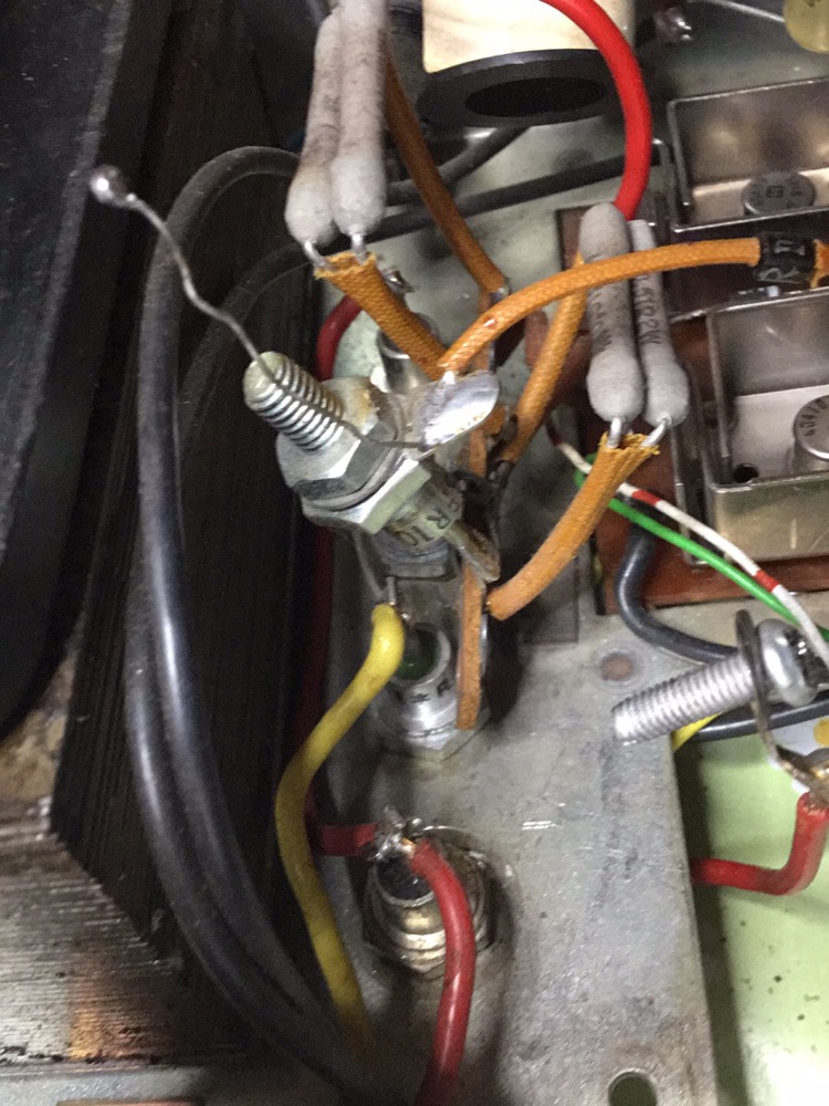

Dat zijn stevige jongens. Hoe kunnen die nu stuk geraken?

@François ,
indien de dioden de kathode aan de bout hebben ,kan ik je helpen aan 2 x BYX42/300.
Laat maar weten, gratis voor mijn goede zuiderbuur.

Beste mensen,
nu zijn er ook een paar diodes in de voeding stuk.
de brug bestaat uit: 2x 6F10 en 2x 6FR10.
Ik kan uiteraard een brug maken van 4 diodes 6A 100V maar zou liefste het een beetje origineel houden.
Ik heb ondertussen wel de 1N3880 besteld maar dewelke kan ik als reverse gebruiken?
De diode uit de voeding zijn op de bodemplaat gemonteerd.
François
