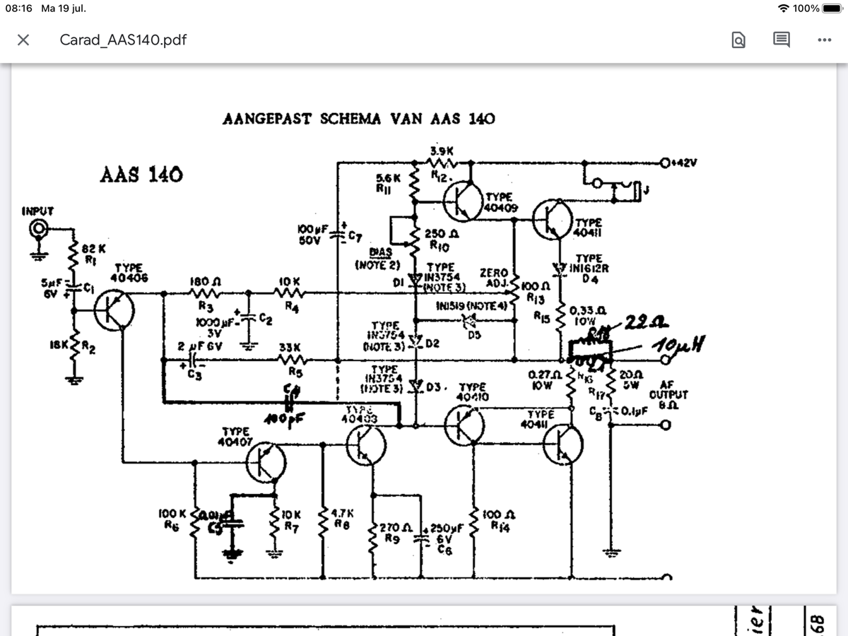

Ik ben voor een collega Carad verzamelaar een versterker AAS140 waarvan 1 kanaal niet werkt aan het nakijken.
De eindtransistoren zijn ok, een driver is stuk en de transistor voor deze driver de RCA 40408 een NPN is ook stuk.
Verder moet ik de diodes nog nameten.
Omdat dit weer eens speciale transistoren zijn ga ik eerst alle halfgeleiders eerst controleren.
Dus hierbij enkele vragen.
ik heb een NTE128 in voorraad, kan ik deze gebruiken als vervanging voor de 40408?
met welke diode kan ik de 1N3754 vervangen?
ik voeg het schema toe.
