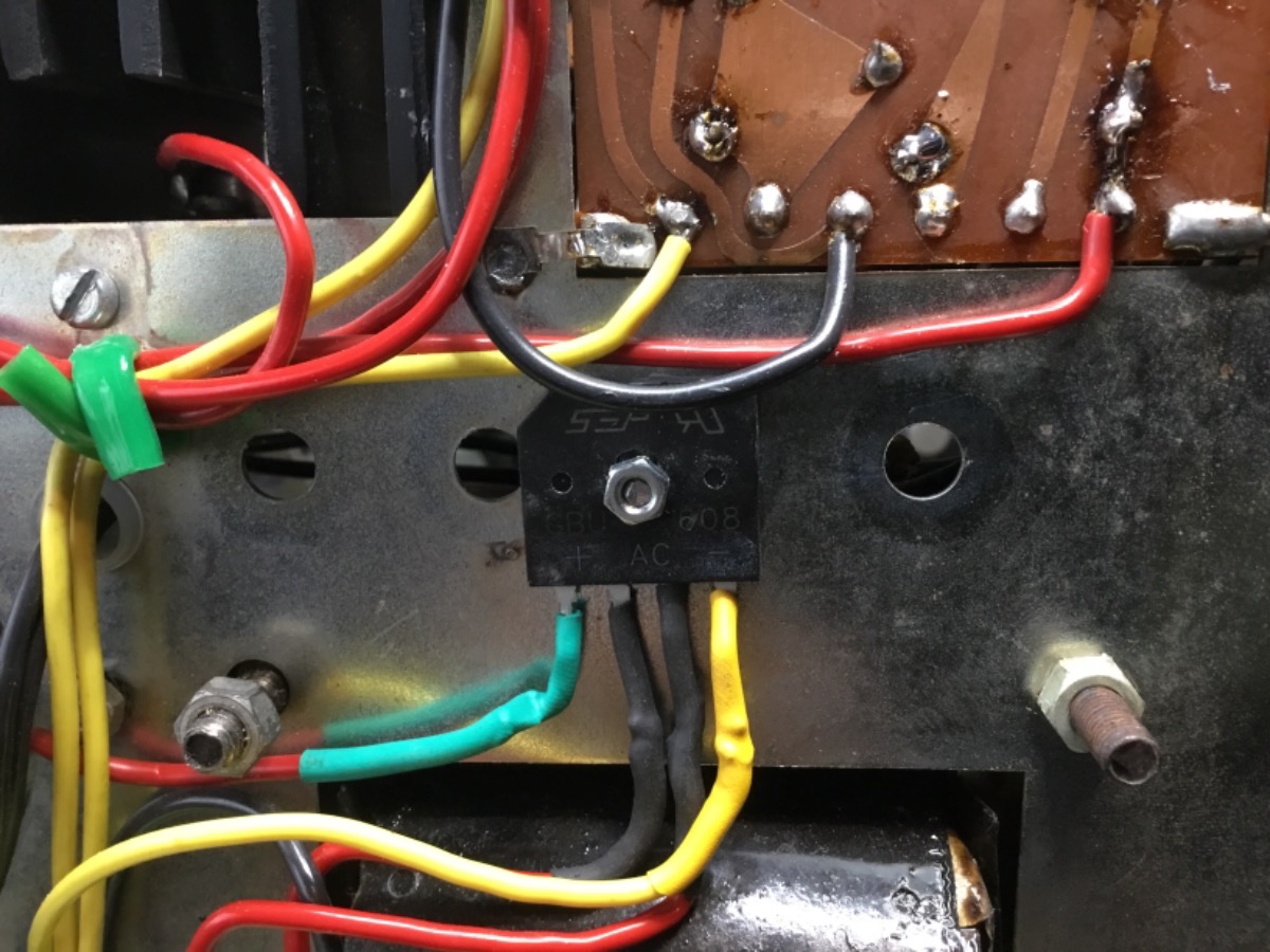

Eindelijk!!!
na de vervanging van de gelijkrichter door een 6A brug bleek er in het andere kanaal terug een powertransistor gesneuveld. Deze ook vervangen en de 2 kanalen werken.

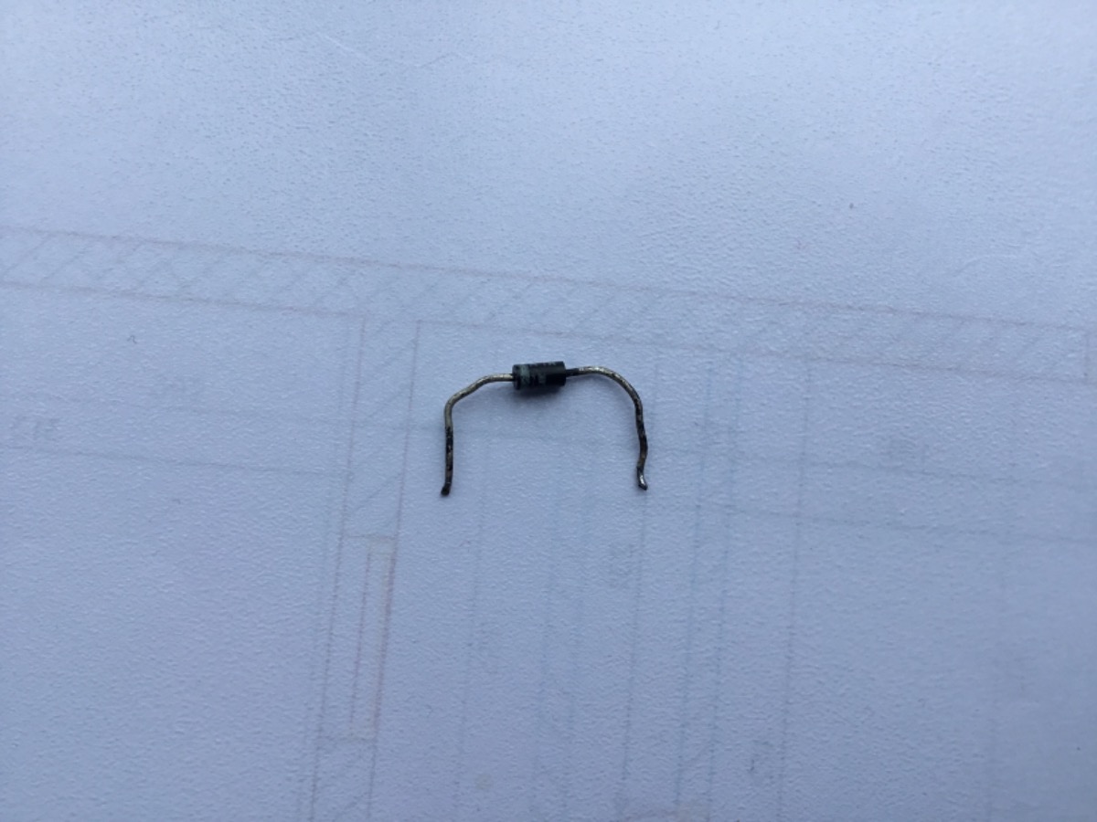

Enkel het probleemanalyse gaf nog een brom.
Met de scoop op zoek en als ik aan de zenerdiode kwam was daar ook de brom te zien. Ik haalde de probe weg om verder te zoeken en trok hierdoor een beetje aan de diode en de brom was weg.
De versterker af en terug opgezet en de brom was terug. Het vorige (zenerdiodedraad even optrekken) herhaalt en de brom was weer weg. Wat er gebeurd weet ik niet. Ik elk geval geen slechte soldering.
Ik heb dan de zener vervangen en hij heeft meer dan een uur staan spelen zonder brom of andere problemen.

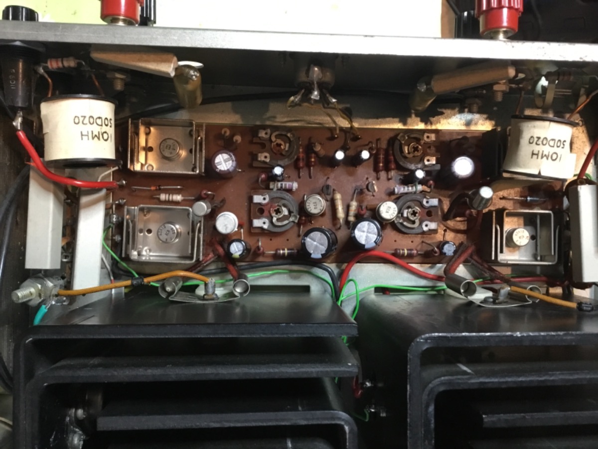

ik voeg hierbij nog enkele foto’s.
de zenerdiode

de printplaat
de bruggelijkrichter
