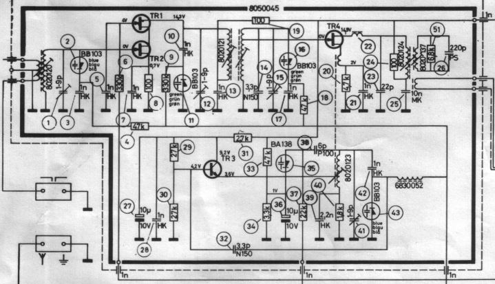

Krijg nou wat. Datzelfde ding zit in de mijne. De FETs zijn TIS88. De oscillatortor is een BF167. Volgens mijn ECA databoek is die FET equivalent aan de BF256. Online vind ik er niks over, gek genoeg. Wel TIS58 maar dat is hem echt niet.

Heb deze voor jou, wel een upgrade t.o.v. die muffe torren.
is van een latere generatie uit master 1200.

Verrek,
je hebt gelijk...
Ik heb een Beomaster 1400M.
Deze dus.
Heb evengoed wat te stellen met deze bak. Niet te repareren, dat ding. Kan nergens bij! Of ik moet de gouwe tip over het hoofd zien. Zal ook nog wel effe een lijntje uitgooien bij Audiofreaks. Wat ook niet helpt is dat de scan van het manual zo beroerd is.

Dilemma. Ben bezig met mijn B&O Beomatser euh... BEOMASTER 1k4 die ik al een paar jaar in de hoek had gesmeten. Ik was bezig met de overbrenging voor het vliegwiel (plastieken tandwielen verbrijzeld maar de stalen tandwielen van de Conrad maken een teringherrie) en de lichtbak met wijzer van de afstemschaal. Bij de laatste heb ik het piepkleine gloeilampje vervangen door 0603 LEDjes. Ziet er geeneens onaardig uit maar is wel errug wit. Verder gaat het lampje van de stereodecoder eraan en die van de signaalsterktemeter. Dit alles naar aanleiding van François' Carad reparatie.
Maar nu. Ik heb voor het eerst (!) prik erop gezet en de versterker is goed, de elco's ook, alleen de FM is marginaal. Nu wil ik de tuner onder handen nemen en de geraniumtorren vervangen door MOSFETs. Doen of niet? Moet nog wel effe kijken wat er nu aan de hand is met die tuner en of die niet op een simpeler manier is te fixen.
