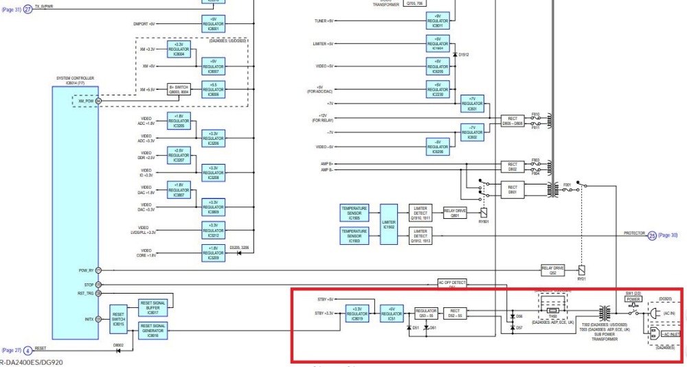

Inderdaad, was ook al vruchteloos in de doc aan het zoeken naar C93... Standby power supply is gewoon lineair. Lijkt meer op een micro die de weg kwijt is. Sony heeft daar wel een handje van, ben dit soort obscure fouten vaker tegengekomen. Nooit echt een oorzaak gevonden. Veel verdachte C's vervangen, opeens was dan de fout weg. Ook retouren gehad met dit soort ongein.

moet er niet nog een nummer voor die C93 ? volgens de doc. lopen de dubbele nummers tot en met C56.
Heb C93 niet kunnen vinden

C93.
Ben reeds ruim voldoende defecte tegen gekomen om te weten dat zo na 10jr wel
beetje de reparatie tijd is.
Ik heb bepaalde apparatuur en als ik de klacht hoor weet ik al voldoende.
C93.
