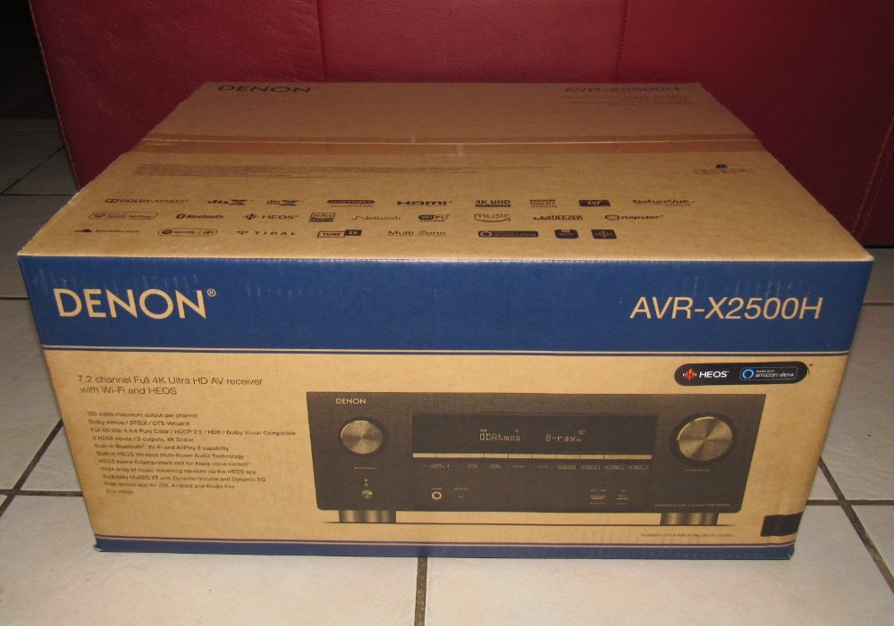

Oké achteraf had ik mij de kosten voor een nieuwe kunnen besparen maar aan de andere kant heeft de nieuwe meer mogelijkheden waaronder WIFI, internet radio en de mogelijkheid om er via mijn smartphone of laptop spotify op af te spelen.

Bert,
Daar zal je jaren plezier van hebben.

Bruintje kon het trekken en besloten deze vandaag aan te schaffen.
