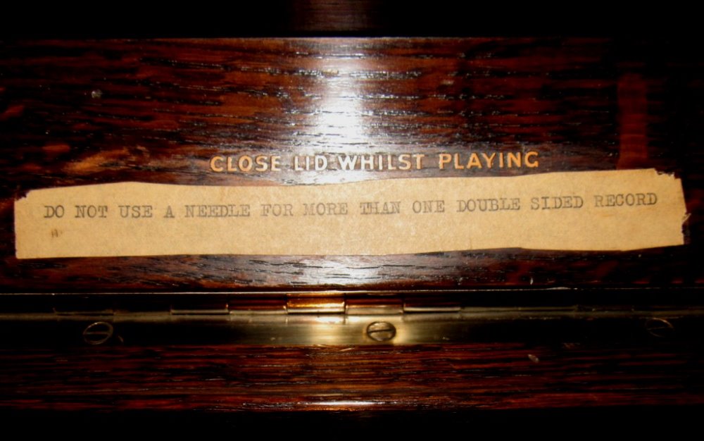

Vreemd advies. Het is gangbaar om één naald per plaatkant te gebruiken. De naald wordt tijdens afspelen in de vorm van de groef geslepen. Maar hier staat duidelijk dat het om dubbelzijdige platen gaat: Men gaat er kennelijk van uit dat beide plaatkanten dezelfde groefvorm hebben en daarom de slijtage beperkt zal blijven. Het is echter maar de vraag of dit het geval is. Dan moeten beide plaatkanten na elkaar met dezelfde snijbeitel gesneden zijn. Dit is zelden het geval. Plaatkanten kunnen afkomstig zijn van verschillende opnamesessies. Bovendien waren de snijbeitels aan slijtage onderhevig.
Die moesten ook regelmatig vervangen worden. Dit lijkt mij een onzinnig advies.

Hm, jammer dat je dit gaat verwijderen.
Zou ik altijd laten zitten want het is duidelijk een onderdeel van de geschiedenis van het oude apparaat. Wekt alleen maar nieuwsgierigheid op wie ooit deze tekst op een oude (toen nieuwe) typemachine heeft zitten schrijven om anderen duidelijk te maken dat men zuinig is op de platen die men bezat. Die waren immers ook al heel erg duur in de aanschaf. Bovendien stamt het waarschijnlijk nog uit de tijd dat men , bij het kopen van nieuwe platen , de oude versleten platen weer moest inleveren. Dat wilde men voorkomen met deze mededeling.

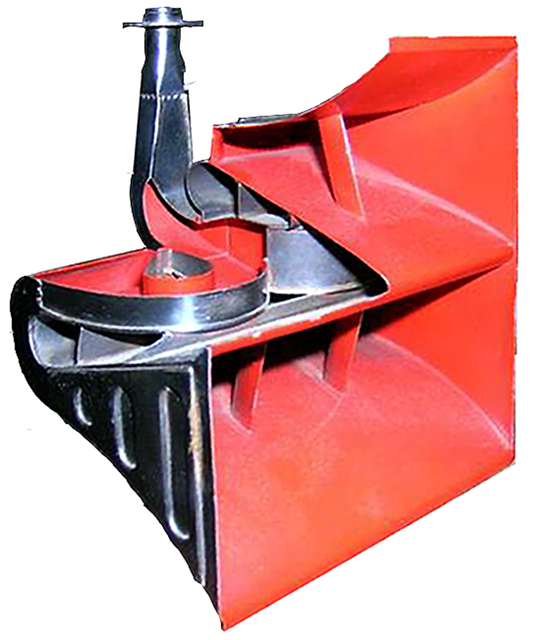

Geweldig hoe ze dit soort grammofoons bouwden met idd een heel behoorlijk geluid!:thumbsup:
