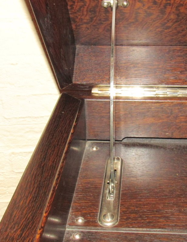

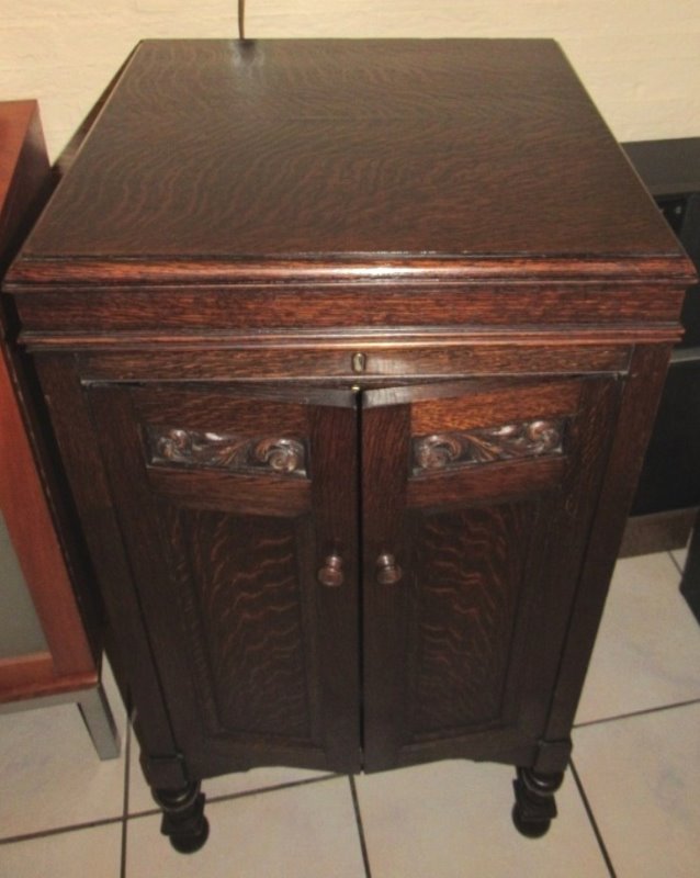

De HMV 163 staat hier nu ruim ander halve maand tot volle tevredenheid.
Er waren twee minpunten.
Op het deksel heeft een bloempot of iets dergelijks gestaan wat een vervelende grote donkere kring had achtergelaten en een van de hout verbindingen had losgelaten.
De hout verbinding was zo gepiept.
De donkere kring kostte meer werk.
Na afbijten van de bovenzijde van het deksel kon ik hem eruit schuren, lang leve de dikke fineerlaag die HMV gebruikte.
Na behandeling met donker eiken waterbeits het deksel weer op kleur gebracht.
Afgelakt met de juiste blanke lak (niet op water basis) en voilà

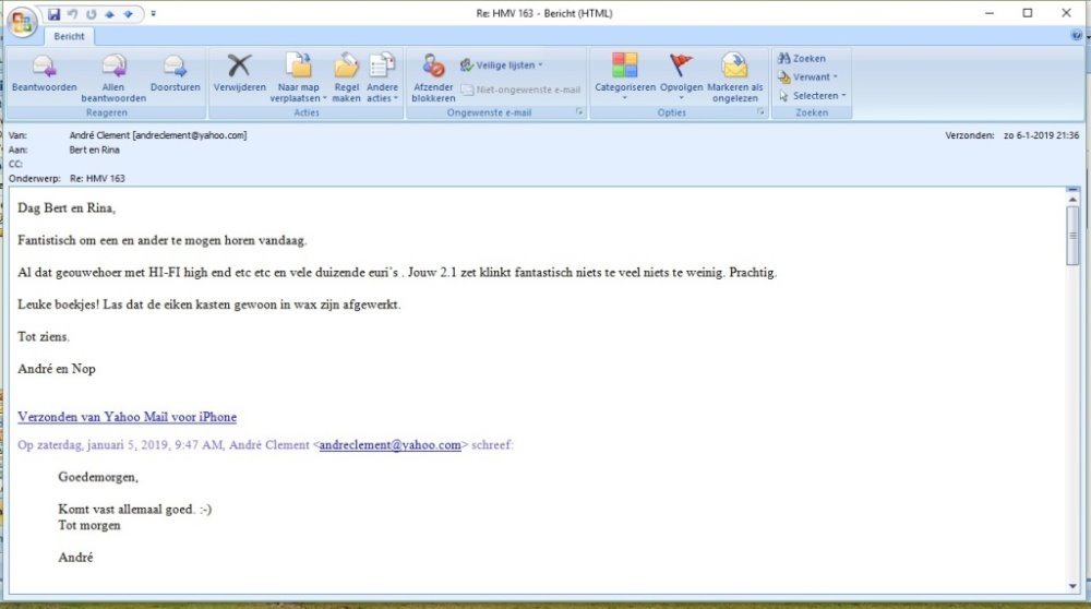

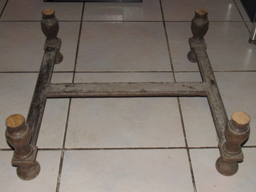

Bij de HMV 163 kreeg ik ook nog een extra onderstel voor een HMV 163.
Nu wist ik nog iemand waar ik een hoorn voor mijn HMV 130 van had overgenomen waarvan de onderste balpootjes van zijn HMV 163 ontbraken.
Afgelopen middag heeft hij die bij me opgehaald.
Ik had hem nog het een en ander laten horen, met Jouw 2.1 set bedoeld hij de AG9004/9007 met AD5034 luidspreker combi.
Deze mail kreeg ik van hem.
Andre is musicus, conservatorium afgestudeerd, dat zegt toch wel wat.
