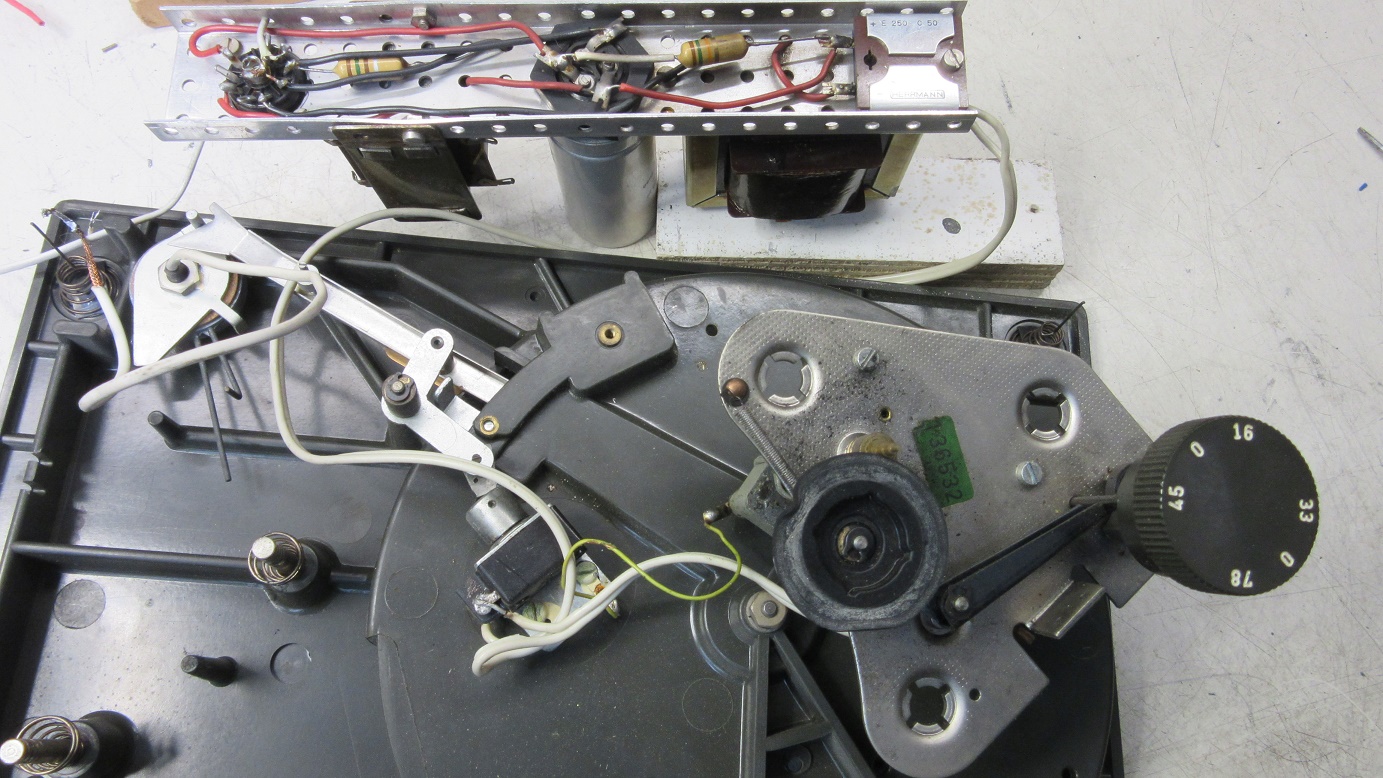

om op de lenco terug te komen zou ik een kleine scheidings trafo inzetten veel veiliger

Het zal wel inderdaad een Ronette element zijn, maar daar kun je echt geen EL84 mee uitsturen, zeker niet als er ook nog een toonregeling tussen zit. Er zijn ook imitatie Ronette elementen, die geven meer spanning af.

Dit soort Lenco’tjes heb ik wel meer gezien. De versterkertjes zijn heel minimalistisch gebouwd rond een ECL82 of ECL86. Men gebruikte een gloeistroomtrafo om geen stroomverslindende en heet wordende weerstand te hoeven gebruiken. Het gevaar is natuurlijk de netspanning op het chassis. Daarom moet je nooit - zoals hier is gebeurd - een extra aansluiting op dit soort versterkers maken. Ook oppassen dat het chassis van de platenspeler alleen via een scheidingscondensator met het chassis van de versterker is verbonden.
Het chassis lijkt te zijn gemaakt op Uniframe of Montaflex. Het zijn simpele versterkertjes die in een klein fabriekje ergens in Nederland worden gemaakt, soms wel bij de mensen thuis. De dekjes worden ingekocht en de koffertjes worden ook ergens in een fabriek (vaak ook in Nederland) gemaakt.
Dit geldt ook voor bijvoorbeeld de versterker koffers van Garrard en Triotrack.
Verwacht niet al te veel van de geluidskwaliteit, hoewel dit soms erg meevalt.
Schema’s zijn nauwelijks of geheel niet te vinden, echter met een buizenboek erbij is er prima uit te komen.
Nu ik de foto’s nog eens bekijk, zie ik dat de versterker is opgebouwd rond een EL84. Hier moet je zeker niet te veel van verwachten. Zelfs een dubbele toonregeling lijkt het. Veel geluid zal het zo niet geven. Misschien is het de moeite de EL84 door een ECL82 of 86 te vervangen, dat kost maar enkele onderdelen meer.

Onlangs (kon het toch niet laten!) een platenspeler-koffer bij een kringloopwinkel weggehaald.
De speler is Lenco type 610, maar verder staan er geen merk of typenummers op.
De versterker is wel heel minimalistisch uitgevoerd vind ik.
Er zit een trafo in, maar is alleen voor de gloeistroom zodat de metaaldelen rechtstreeks aan het net zitten.
Of de vorige eigenaar dit beseft heeft weet ik niet , maar er was een kabeltje aangesloten voor een radio of versterker vermoed ik.
Waarom zou dit zo zuinig zijn gemaakt, en niet een kleine normale trafo?
Ja ik weet het wel, het chassis (nou ja chassis!) was te klein.
Zou het echt zo in de handel zijn geweest of zou iemand er zelf wat in gebouwd hebben?
De laatste afbeelding is wat vertekend, het rooster staat schuin tov.de voorkant
Dirk.
