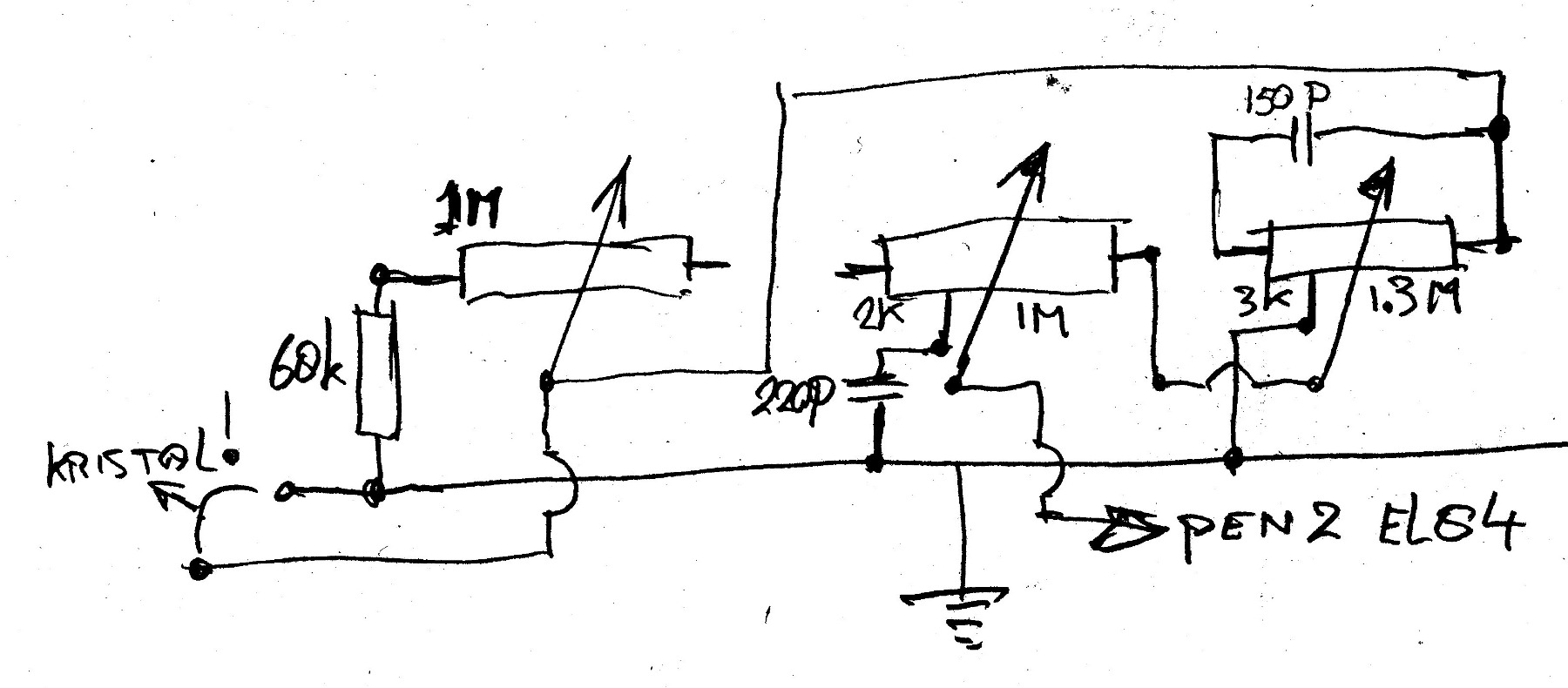

Heb even gekeken, was door ouderdom niet zo goed te zien, maar het is toch echt een Ronette type DC284T.
De toonregeling kan volgens mij nooit goed gewerkt hebben,
Misschien had de maker zijn dag niet.
Dit is wat ik er van kan maken, of ik heb toch niet goed gekeken.
Volumeregelaar heeft nagenoeg geen invloed, en als je de lage tonen op minimaal zet, en het hoog ook terug draait is vrijwel aale signaal verdwenen.
De rechter aansluiting van de volumepot lijkt me in ieder geval een beter keuze.
Hier heeft nooit iets aan vast gezeten, het soldeeroogje was nog schoon.
Dit geheel gaat in ieder geval zo nooit meer werken.
De gelijkrichtcel was ook al overleden, zal bij een poging er geluid uit te krijgen wel in rook zijn opgegaan.
De drievoudige elco kan nog wel gebruikt worden na lang formeren
Als de speler wel weer goed werkt, en ik verveel me kan ik er nog wel iets in bouwen van het jongens radioboek.
Daar staat ook zoiets in met een ECC als voortrapje.
En een trafo iets groter dan de gebruikte gloeistroom trafo heb ik ook nog wel, dus het zou kunnen.
Maar dit huidige ontwerp geef ik geen kans van slagen.
Dirk.

Aan zo’n element heb je niets. Dat past domweg niet op de arm en bovendien is de uitgangsspanning te laag voor deze versterker.

Sorry René, maar ik moet je nu toch echt tegenspreken. Ik heb verschillende platenspelertjes van dit soort onderhanden gehad en er komt niet meer dan enig hoorbaar geluid uit.
Om een EL84 uit te sturen heb je een spanning nodig van bijna 4 V. bij 4 Watt instelling en dat redt je met een TO284 element niet.
Het zal redelijk goed gaan bij 78 toeren platen.
Er zit ook nog toonregeling op en dan moet je toch enig versterkingsoverschot hebben en dat is er domweg niet.
Die Dansettes geven ook nauwelijks voldoende geluid, dat weet ik uit eigen ervaring.
Er waren wel BSR elementen met extra hoge uitgangsspanning speciaal voor Dansettes.
Eventueel kun je de EL84 vervangen door bijvoorbeeld een ECL82, dat kost maar enkele onderdelen extra.
En wat de veiligheid betreft: Er bestaan veel platenspelers zonder voedingstrafo, die door hun constructie redelijk veilig zijn.
Een scheidingstrafo inbouwen wordt toch wel begrotelijk op zo’n platenspelertje. Ik zag dat het tussenwiel ook behoorlijk vervormd is en zie daar maar eens aan de komen. Een alternatief is een klein trafo’tje voor celvoeding in te bouwen i.p.v. de gloeistroomtrafo.
Voor mijzelf is zo’n ding de moeite niet.
