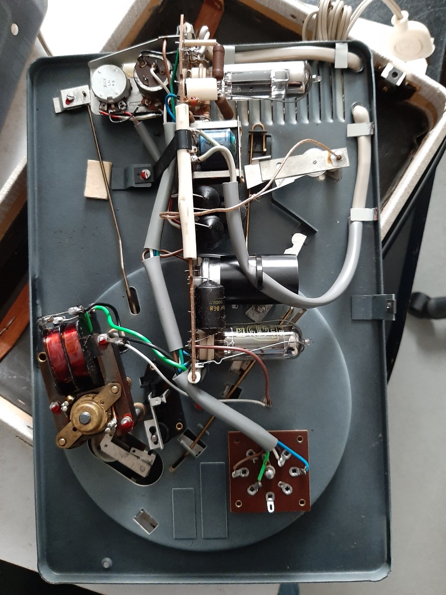

Ik zie nu dat bij de foto’s van Henk twee verschillende types scheidingscondensatoren zijn gebruikt. De rode zijn Zweedse en het opschrift is ook Zweeds, die blauwe zijn van Philips zelf.
Ik heb wel eens gezien dat om die condensatoren een aluminium beugeltje zit dat aan massa zit.
Zoals ik al zei, helemaal bromvrij zul je hem niet krijgen. Het komt gewoon door de noodzakelijkheid van de scheidingscondensatoren waarover bromspanning blijft staan.
Ik vraag me dan ook af of vervangen van componenten helpt.
Als je de volumeregelaar helemaal dichtdraait mag er absoluut geen brom te horen zijn.

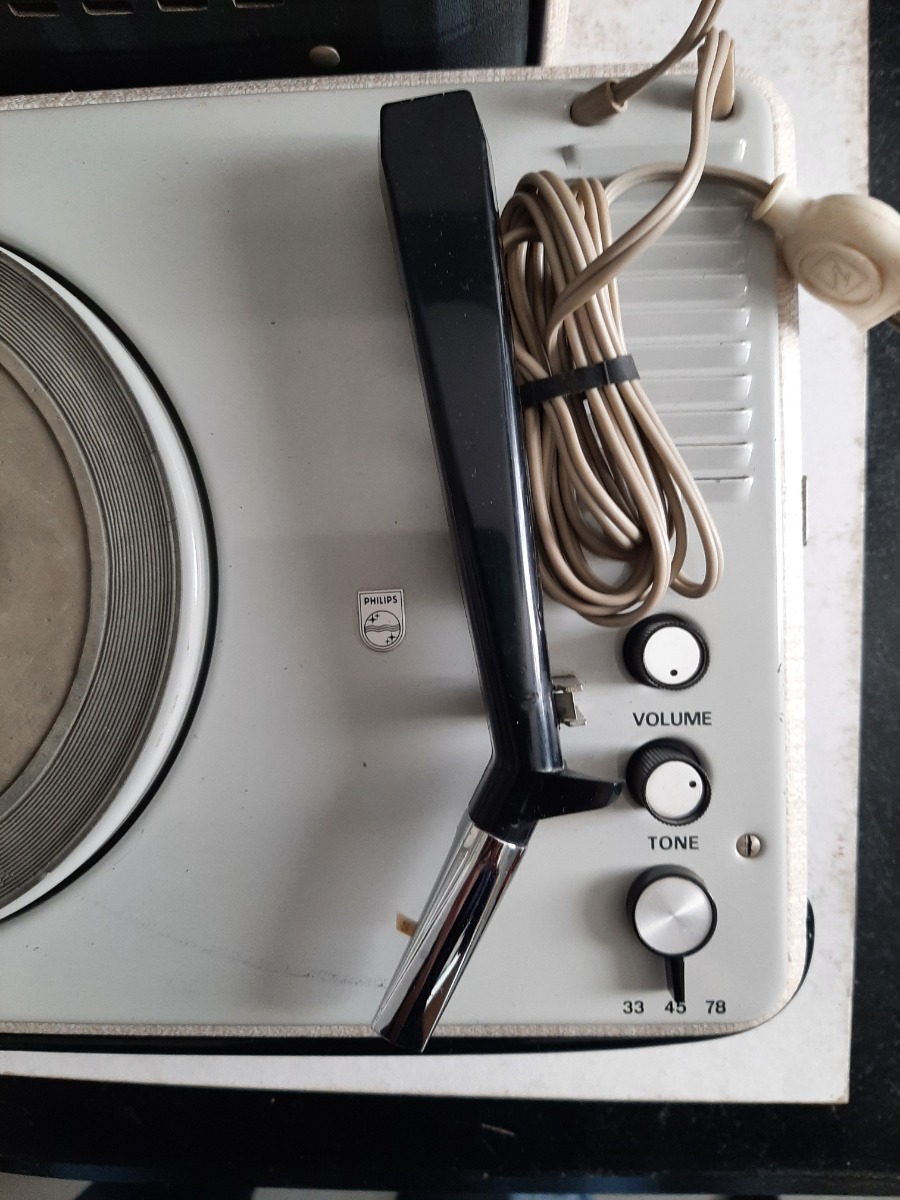

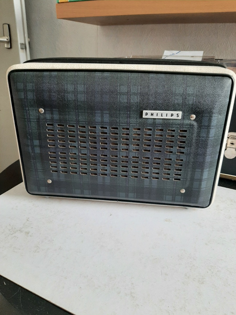

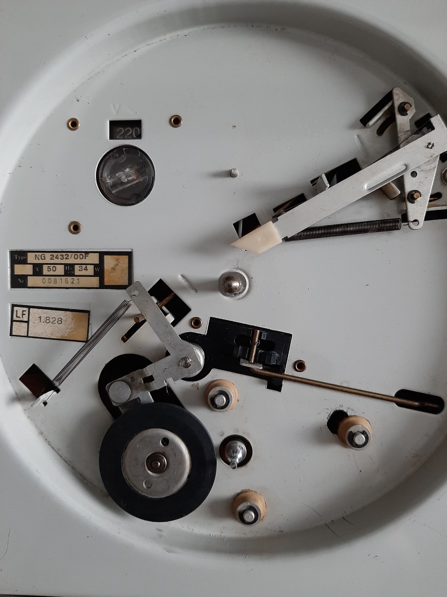

Hoi Peter bij deze eindelijk de foto's
Groeten Hans.

Ja ik had ook microfonie vooral met vast houden
een de zijkant koffer dan stiller ook
Koper plaatje met massa draadje
en redelijk stil
de af scherming is sumier
en redelijk stil

Sorry Peter ik bedoelde de Philips NG 2432 .
