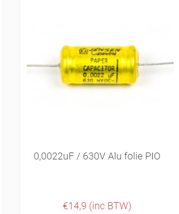

06 jan 2023 12:37 - 06 jan 2023 12:42 #96441
Beantwoord door Franc in topic Aristona AR8464 = Philips ?
Ik had ooit 2 van die gele Jensens gekregen, destijds ook gloednieuw, dus ongebruikt.
Zaten in een pakket met nieuwe onderdelen.
Een jaar of 30 terug., 0,47uF bij 630V
Ik had ze vergeleken met de grijze NOS Philipsen die je wel eens ziet in de EL64.. versterkers.
Die waren dan een jaar of 30 ouder.
Ze gaven bij gelijke afmetingen en capaciteit hetzelfde beeld van lekkage.
Was toen niet heel veel maar toch……….
Toen geloofde ik het wel met die gele Jensen krengen!
Zijn ook nooit een schakeling ingegaan!
En ze werden idd destijds volop de hemel ingeprezen door de high end fanatici!
Misschien, als de capaciteit niet te veel afwijkt inzetten in Ls filter.
Ik heb er ook vele uit TV’s gehaald van 0,1 en 0,47 uF uit de voeding, en soms zaten er rode van 4,7 n over de BB tesamen met 4,7M in een hoesje of doosje.
Allemaal hartstikke lek nu!
Mvg Frank

05 jan 2023 20:54 #96437
Beantwoord door Cees PA1DBA in topic Aristona AR8464 = Philips ?
Jensen wordt nog steeds verkocht voor de hoofdprijs, die gele over de netschakelaar zorgden vaak problemen bij B&o.
05 jan 2023 19:09 #96435
Beantwoord door peter1952 in topic Aristona AR8464 = Philips ?
De rode zijn inderdaad van Jensen. Ze zullen van oorsprong best wel goed geweest zijn, geldt ook voor de zwarte teercondensatoren, maar die worden allemaal op den duur slecht.
Er is mij een geval bekend van een Philips meubel waarbij de teercondensatoren werden vervangen door Jensen condensatoren. Die waren nog slechter dan de originele condensatoren. Later allemaal vervangen door moderne polyester condensatoren.
05 jan 2023 18:50 #96434
Beantwoord door Huub in topic Aristona AR8464 = Philips ?
De Jensen had ik ook genoeg nieuw
Weg in de Deponie slechte dinge

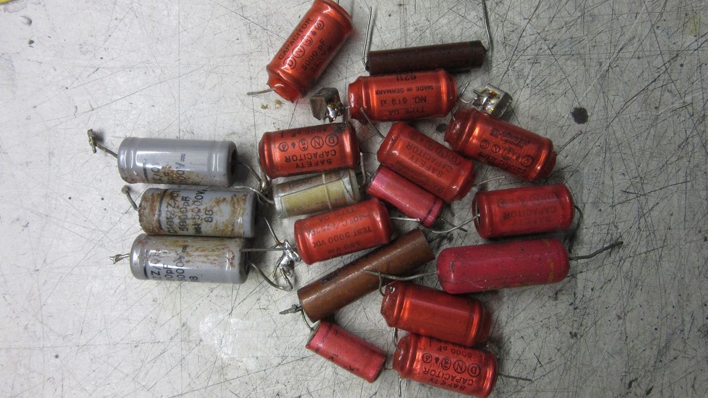

05 jan 2023 18:14 #96433
door Doktordirk
Beantwoord door Doktordirk in topic Aristona AR8464 = Philips ?
De genoemde condensatoren zien er uit als Jensen c's.
Onlangs ook een Philips radio/grammofoon koffer opgeknapt (is nu waarschijnlijk nog bij Frank H.) waar grijze exemplaren onder een geaard beugeltje met schuim zaten.
Deze waren allen lek, en wilde ze vervangen voor die van Jensen, maar je had het kunnen weten, ook die waren vrijwel allemaal een beetje tot behoorlijk lek.
Als er op staat 1000 volt proefspanning, en bij 300 volt meet je aan de andere kant enkele tientallen volts of meer, dan zijn ze volgens mij niet meer geschikt om netspanning tegen te houden.
Ik heb nog bakken vol oude condensatoren van allerlei modellen maar ben bang dat een groot deel wel in de vuilnisbak verdwijnt.
Deze zijn allemaal afgekeurd, de linkse 3 kwamen van de platenspeler.
