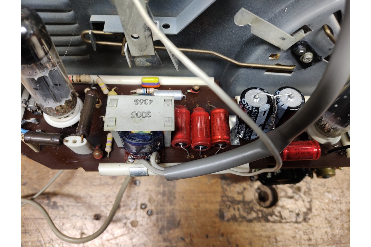

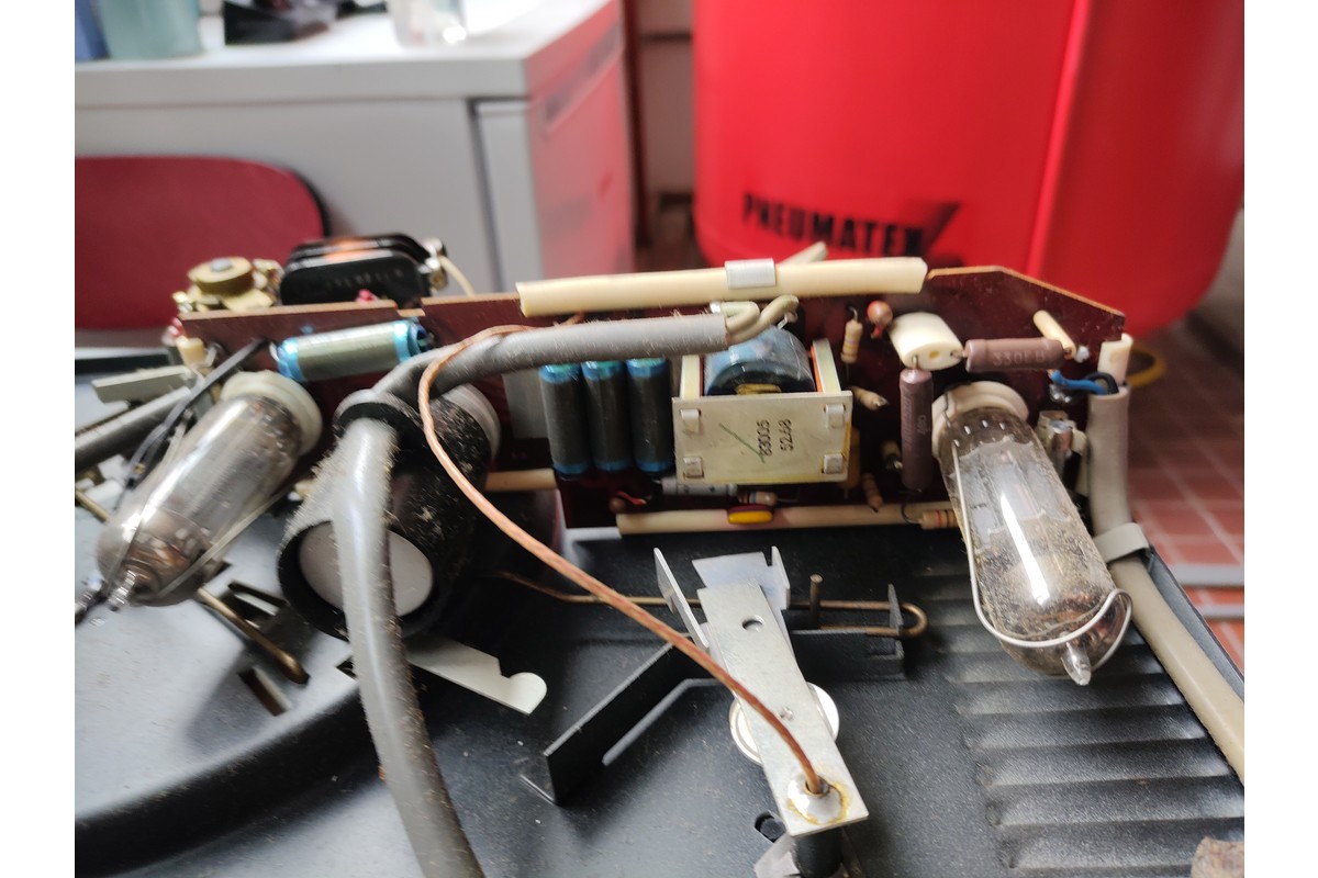

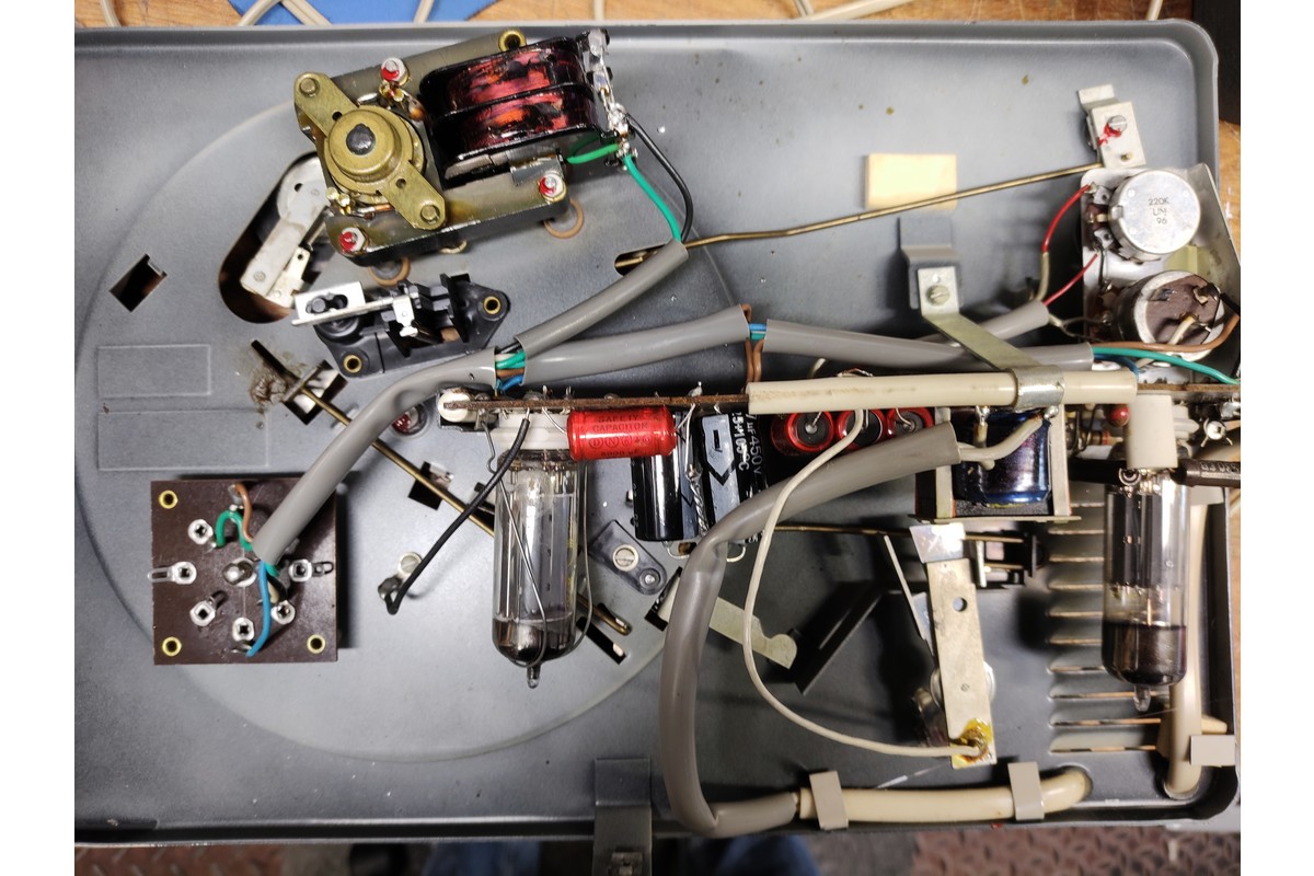

Ik heb gevonden hoe de arm vast kan zitten. Verder open gemaakt en er is eerder aan gewerkt. Ziet er niet verkeerd uit.
Toch ga ik een en ander vervangen. Ik vind de brom te groot en vind het zelfs een wat microfonisch effect, als ik de vinger op de arm leg, is het al te veel herrie. Draait wel op toeren.
De laatste foto is van een identieke platenspeler, ik heb er 2 en deze is nog geheel origineel, denk ik.

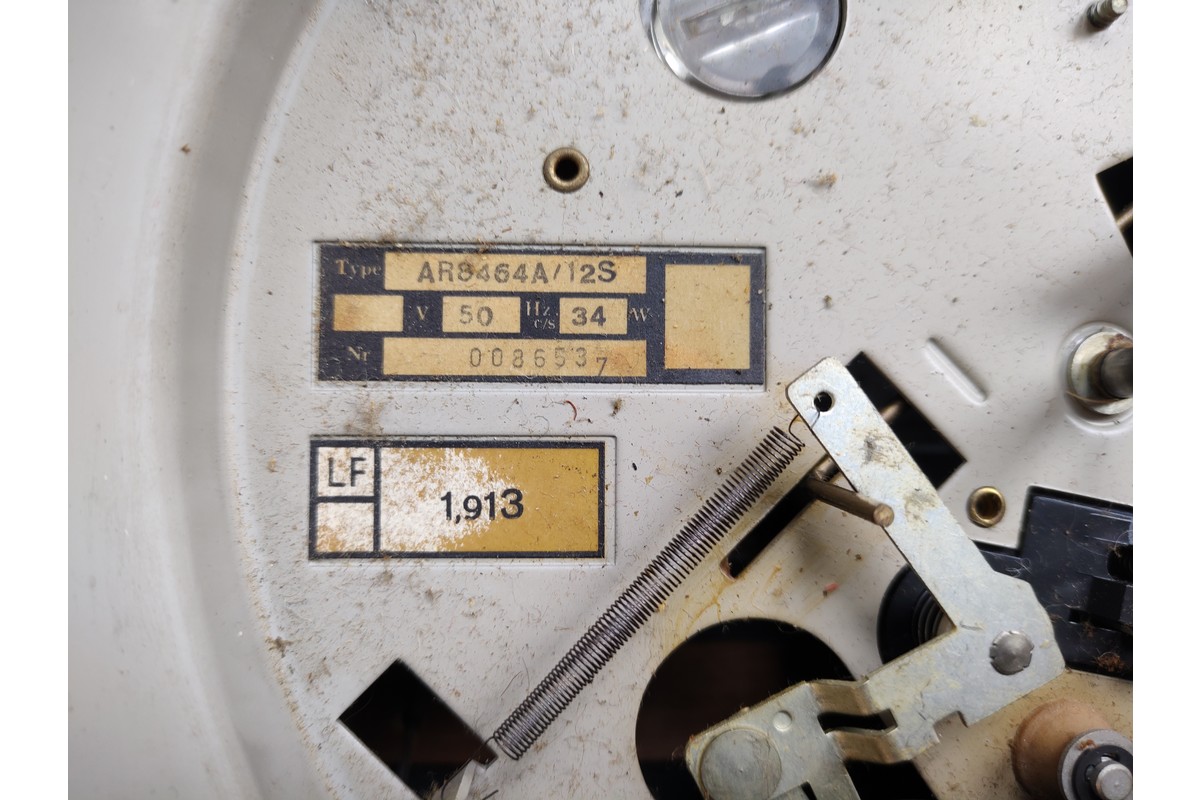

Ik heb de NG2411 eens opgezocht, maar dat is toch een andere platenspeler. Het dek en het bedienpaneel zijn duidelijk anders.
Heb je een foto van de jouwe?

Ik heb deze platenspeler ook en die is van Philips NG 2411 prod nr 0081621 in blauw groenige uitvoering met een grijze rand rondom. Het is inderdaad een franse Philips en de lichte brom is niet hinderlijk voor mij. Verder een leuk spelertje na enige reparatie, motor vast- lamp UCL 82 vervangen- en alle schimmel verwijderd. Kwam uit een zeer vochtige ruimte.
