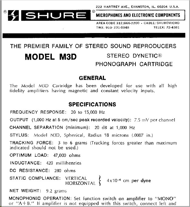

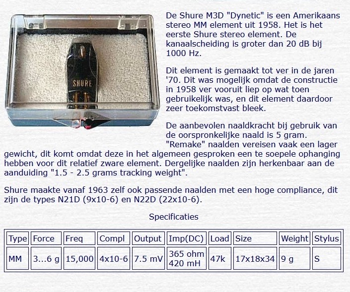

24 mei 2022 00:20 #94721
Beantwoord door Bert Kn in topic Lenco B51 gearriveerd
Tot nu toe ben ik er altijd vanuit gegaan dat deze een output van 5 mV hebben hetgeen Shure in brochures vermeldde.
Maar nu twijfel ik.
Met de komst van de Lenco B51 heb ik dit element met old stock naald weer in gebruik genomen.
Ten opzichte van de Lenco L70 met een Shure M44-7 element output van deze is 9,5 mV valt mij op dat er in het volume niet zoveel verschil tussen deze twee zit.
Op de site Johns radio web staat een output van 7,5 mV vermeld waarvan ik eerder dacht dat het een foutje was.
Echter in de Shure M3D User Guide die ik vandaag heb gedownload staat die 7,5 mV ook vermeld.
Maar nu twijfel ik.
