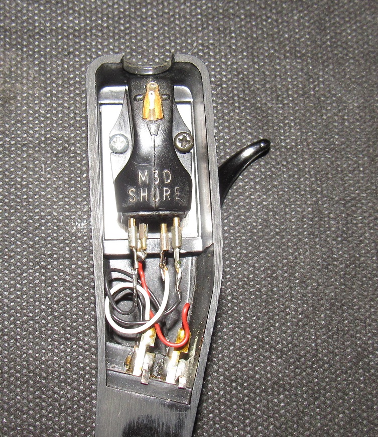

Waarom zou een Shure M3D achterhaald zijn als er nog steeds heel veel
mensen met plezier mee werken?
Is iets dan achterhaald omdat het een bepaalde leeftijd heeft?
Als iets naar tevredenheid werkt (voor velen) is het zeker niet achterhaald.
Daar geloof ik dus helemaal niks van. Weet ik ook uit ervaring.
Ik zie een latere M3D die tot midden jaren zeventig geproduceerd is.
De naalddruk van 3,5 gram is voor deze eigenlijk veel te hoog.

De speler heeft een Shure M3D van me gekregen
Het toeval wil dat ik dit element een jaar of 8 a 9 heb overgenomen van dezelfde verkoper.
Met een naaldkracht van 3,5 gram speelt dit element probleemloos mijn platen af zelfs de meest kritische.
Oké, dit element is wellicht achterhaald maar kan nog heel goed mee heden ten dage vind ik.

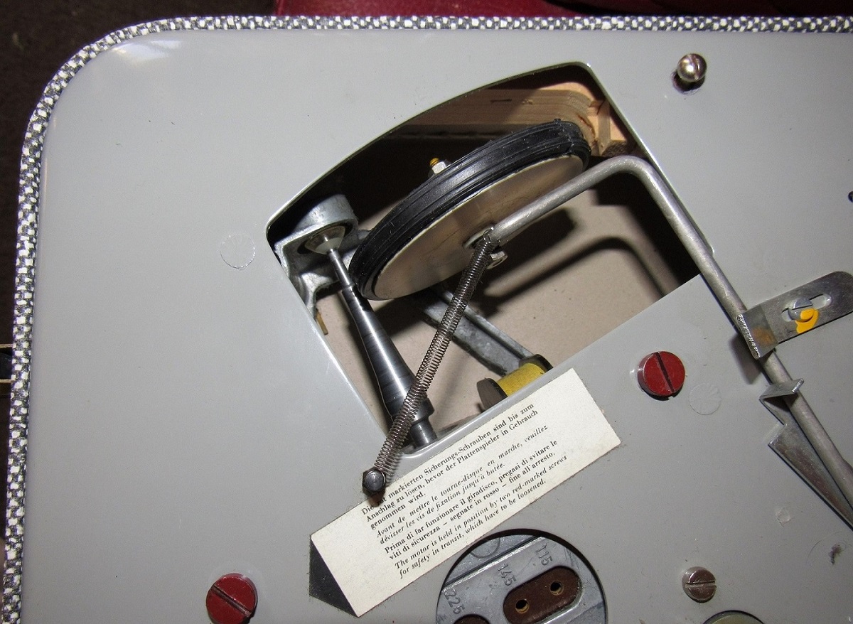

Het kunststof tussenwiel met een vreemde nog soepel rubberen ring met vier opstaande randjes heb ik toch maar vervangen door een remake tussenwiel afkomstig uit mijn Lenco L70 MKIII welke ik voorzien had van een later origineel wiel omdat deze op 78T niet geruisloos was.
Op 78T is deze speler nu ook zo stil als het maar kan.
Deze speler heeft dan niet het zware plateau zoals de L70 en consorten maar onderschat hem niet.

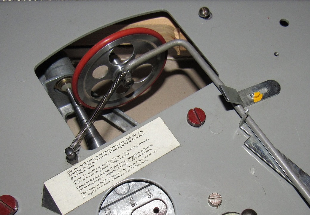

Vanmiddag is de Lenco B51 waarvoor ik in een ander topic een oproep heb gedaan voor een passende mat bezorgd.
De verkoper had hem super goed verpakt, draai Plato plus headshell apart verpakt en in de verpakking bijgevoegd.
De verkoper had aangegeven dat het toerental niet klopte.
Dat is inmiddels verholpen, het veertje was nog prima in orde echter de bekende draagarm waar het tussenwiel op gemonteerd is hing door en bracht het wiel niet in de juiste positie van de conische aandrijfas.
Het kunststof tussenwiel heeft een vreemde nog soepel rubberen ring met vier opstaande randjes.
Goed te zien als je de foto vergroot.
Deze ben ik nog nooit eerder tegengekomen.
Desondanks loopt hij geruislos tegen alle verwachtingen in.
