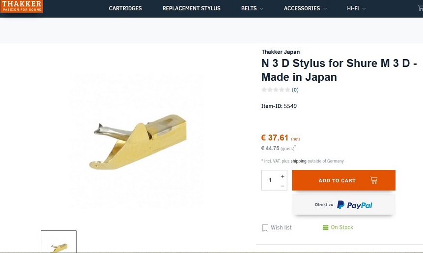

De enige goede misschien wel betere naald voor Shure is de Japanse Jico naald.
vanaf 249 €

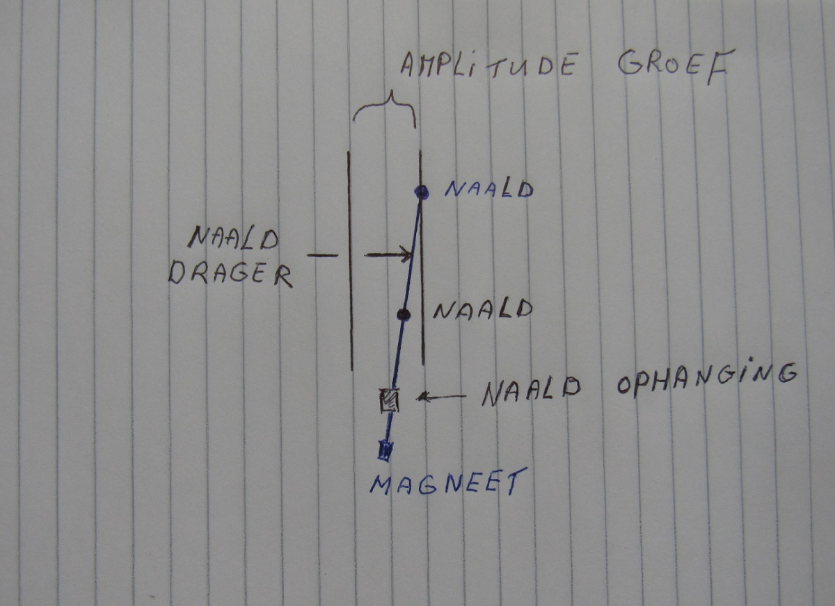

Klopt Cees,
Dit tekeningetje laat zien dat je bij een langere naald (drager) meer groef amplitude nodig heb voor het zelfde resultaat.
